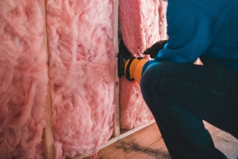

Installation und praktische Umsetzung
Der Einbau einer Dampfbremse erfordert handwerkliches Geschick und Verständnis für bauphysikalische Zusammenhänge. Die sorgfältige Verklebung aller Anschlüsse und Überlappungen ist entscheidend für die Funktionsfähigkeit des Systems. Besondere Aufmerksamkeit verdienen Durchdringungen für Elektroleitungen, Rohre oder Dachfenster. Hier kommen spezielle Manschetten und Klebebänder zum Einsatz, die eine dauerhafte Luftdichtheit gewährleisten.
Die verschiedenen Materialien für Dampfbremsen bieten unterschiedliche Eigenschaften und Verarbeitungsmöglichkeiten. Diese Optionen stehen zur Verfügung:
- Polyethylen-Folien (PE): Kostengünstig und einfach zu verarbeiten, ideal für Standardanwendungen
- Polyamid-Folien (PA): Feuchtevariabel und besonders für Sanierungen geeignet
- Kraftpapiere mit Beschichtung: Ökologisch und diffusionsoffen, perfekt für nachhaltige Bauvorhaben
- Aluminium-Verbundfolien: Höchste Dampfbremsleistung für extreme Anforderungen
- OSB-Platten mit integrierter Dampfbremsfunktion: Kombinieren statische mit bauphysikalischen Eigenschaften
Die Verlegung erfolgt grundsätzlich auf der warmen Seite der Dämmung, also raumseitig. Bei der Montage ist auf ausreichende Überlappungen von mindestens zehn Zentimetern zu achten. Alle Nähte werden mit systemkonformen Klebebändern luftdicht verschlossen. An Wand- und Deckenanschlüssen kommen spezielle Anschlusskleber zum Einsatz, die eine dauerhafte Verbindung zur Bausubstanz herstellen.
Qualitätskontrollen während und nach der Installation sichern das Ergebnis ab. Ein Blower-Door-Test deckt eventuelle Leckagen auf und ermöglicht Nachbesserungen vor dem finalen Innenausbau. Die Investition in eine professionelle Ausführung zahlt sich durch jahrzehntelange problemlose Funktion aus. Weitere detaillierte Informationen zum Zweck und Einbau von Dampfbremsen helfen bei der Planung und Umsetzung individueller Projekte.
