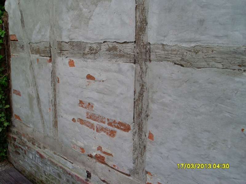

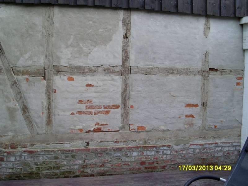

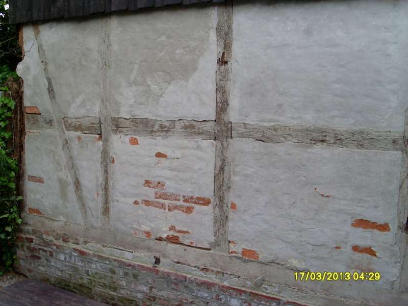

Hallo allerseits,
ich hoffe uns kann jemand einen guten Tipp geben.
An unsere Grundstücksgrenze befindet sich ein Schuppen unseres Nachbarn. Eine Wand schließt an einen sehr schönen Sitzplatz an, den wir im Sommer gerne nutzen.
Die Fachwerkwand war mit einem normalen Mörtelputz verputzt. Da dieser Risse bekommen hatte wollte ich die Wand neu verputzen, musste jedoch feststellen das der alte Putz wie eine riesige Platte an der Wand hing und keine Verbindung zum Untergrund hatte. Hier konnte Wasser eindringen und die Wand war feucht. Jetzt weiß ich nicht was ich mahen kann. Ich denke normaler Putz wird auch beim nächsten mal keine Verbindung mit dem Untergrund eingehen und wenn ich Verblender davor kleben möchte muss die Wand eben sein, was sie nicht ist. Was kann ich denn benutzen um die Wand zu verputzen, bzw. um sie eben zu bekommen? Für Hilfe bin ich dankbar. Ich habe mal Bilder angehängt.
Gruß

    da gibt es ..
    ... mehrere Möglichkeiten, vorausgesetzt der Nachbar wäre auch damit einverstanden. da wäre: das Fachwerk aufbereiten und streichen, oder Konterlattung aufbringen die Wand verkleiden. mit was ist Geschmacksache . Anregungen findet man unter Goglesuche : Fassadenverkleidungen, Bilder anzeigen.
    eigentlich sollte der Nachbar sich bei der Sanierung finanziell mit
    beteiligen, ist ja sein Schuppen.
    ich würde die erste Variante bevorzugen, sähe schöner aus.
    Gruß
    Werner

    Danke
    Hallo Werner,
    Sorry für die späte Antwort!
    Danke für deine Tipps. Auf eine Konterlattung mit Verkleidung bin ich nicht gekommen. Habe schon mal ein wenig geguckt, gibt einige schöne Dinge die ich umsetzen kann.
    Da der Nachbar kein Interesse hat sich zu beteiligen, werde ich das Fachwerk nicht erhalten, sondern für uns eine schöne Sicht schaffen und eine Verkleidung anbringen.
    Gruß
    Lothar
