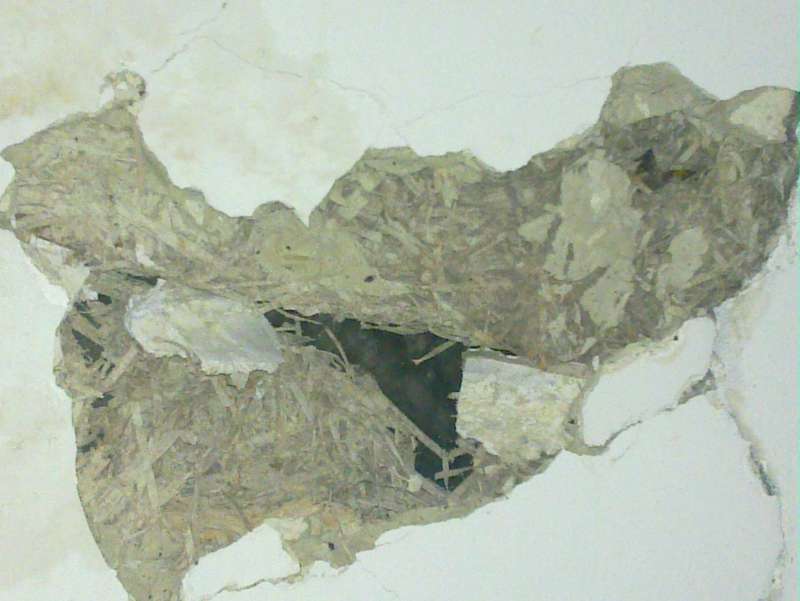

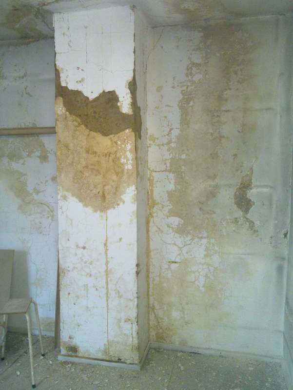

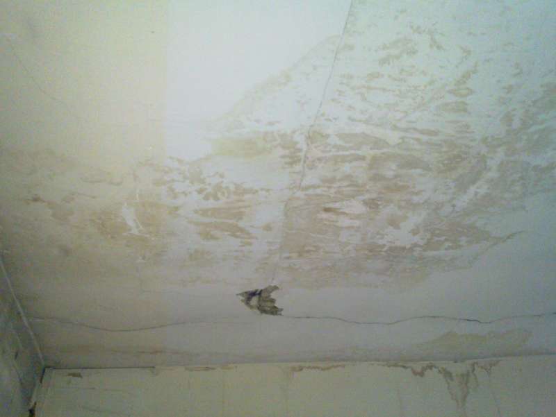

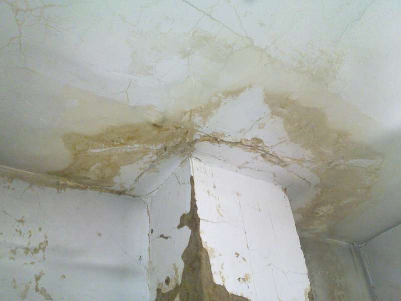

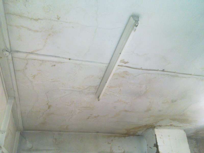

Hallo zusammen,
ich möchte mir in einem seit Jahren ungenutzten, und somit auch ungeheizten Raum, ein Büro + Besprechungsraum einrichten. Das Gebäude ist ca. Baujahr. 1950, es handelt sich um 2 Räume welche durch eine einfache Faserplattenwand getrennt wurden, zusammen haben sie eine Größe von ca. 31 m².
Durch Schäden im Dach, die mittlerweile behoben sein sollten, gibt es einige Feuchtigkeitsschäden, mein Sorgenkind ist dabei die Decke.
Durch ein Loch in der Decke kann man Strohmatten erkennen.
Meine Frage ist wie ist so eine Decke aufgebaut und was wäre die einfachste Möglichkeit das ganze wieder schön zu bekommen?
Kann ich einfach den Putz mit den Strohmatten von der Decke holen und Rigipsplatten verbauen?
Einen schönen Gruß,

  2. Altbau: Bestandsschutz der Decke bei Sanierung beachten!
    Sie sind  -  Eigentümer, Pächter oder Mieter?
    Die Räume oben gehören zur gleichen Nutzungseinheit, oder muss die Decke Brandschutzeigenschaften aufweisen? In letzterem Fall und wenn es sich da um alte Holzbalkendecken handelt, dürfen Sie nicht einfach den alten Strohlehmputz runterreißen, da sonst evtl. der Bestandsschutz der Holzbalkendecke verfällt.
    Besser wäre in einem solchen Fall, sie lassen die Decke von einem Fachmann nachspachteln ggf. inkl. Malerflies. Gegen die Wasserflecken hilft Sperrgrund und dann können Sie neu tapezieren oder malern.
  3. Eigentümer-Fragen zur Deckensanierung: Brandschutz & Aufbau
    Guten Tag Herr Tilgner, Ihre Antwort, lässt ...
    Guten Tag Herr Tilgner, Ihre Antwort, lässt Guten Tag Herr Tilgner,
    Ihre Antwort, lässt bei mir neue Fragen aufkommen ich hoffe Sie können da nochmal drauf eingehen.
    Zuerst einmal, wir sind Eigentümer der Immobilie.
    "Die Räume oben gehören zur gleichen Nutzungseinheit, oder muss die Decke Brandschutzeigenschaften aufweisen? "
    Meinen Sie ob darüber noch weitere Räume sind?
    Wenn dem so ist, darüber befinden sich keine Räume mehr die Decke ist das Dach. (Da habe ich mich wohl schlecht ausgedrückt) Davon das Brandschutzeigenschaften gefordert sind ist mir nichts bekannt.
    " ... sie lassen die Decke von einem Fachmann nachspachteln ... "
    Was bedeutet "nachspachtel" das nur das Loch und die Risse beseitigt werden?
    Evtl. kommt das auf den Bildern nicht richtig rüber, aber die ganze Decke sieht insgesamt sehr brüchig und wenig vertrauenserweckend aus.
  4. Deckenaufbau 50er-Jahre: Stahlbeton-Rippendecke erkennen
    Ich gehe mal davon aus ...
    dass es sich bei der 50 er-Jahre-Dachdecke um eine Stahlbeton-Rippendecke oder noch wahrscheinlicher um eine Kassettendecke handelt, in deren untere Stege Holzlatten eingegossen wurden. Dort hat man dann Lattung und Schilfrohrputz befestigt. Sowas wurde in Berlin (und sicher auch anderswo) tausendfach gebaut in dieser Zeit. Sie können also vermutlich auch den Schilfrohrputz runternehmen und an die alte einbetonierte Lattung eine Gipskartondecke anbauen (lassen).
  5. Materialanalyse: Holzwolle-Leichtbauplatte (Heraklith) identifizieren

    Also für mich ...
    sieht das eher nach Holzwolle-Leichtbauplatten (Heraklith) aus und nicht nach Schilfrohr. Ich würde das vorhandene Loch vergrößern und nachschauen, was dahinter ist. Oft ist es eine Holzschalung. Da müsste man dann prüfen, ob diese evtl. durch das Wasser schaden genommen hat. Sieht man von oben nicht "rein" in die Decke?
  6. Putzträger identifiziert: Sauerkrautplatte (HWL) unter Stahlbeton
    ohne Brille
    Ja klar, es handelt sich bei dem Putzträger auf letztem Foto um Sauerkrautplatten (HWLAbk.). Die darüber befindliche Decke wird wohl dennoch eine Rippendecke oder Kassettendecke aus Stahlbeton sein.
