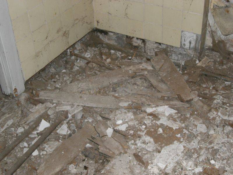

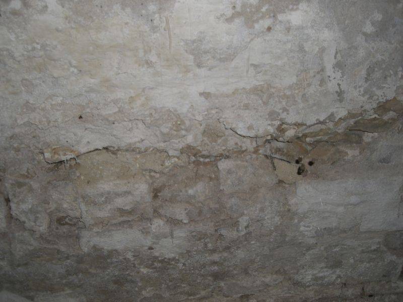

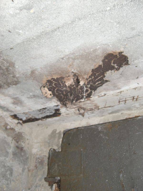

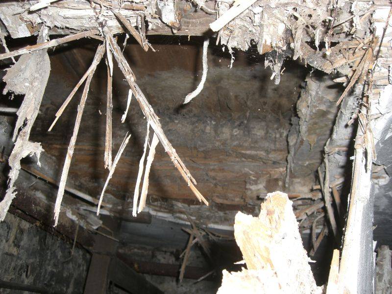

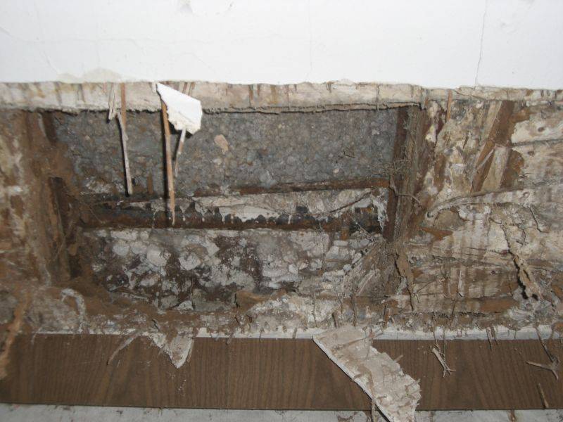

Guten Tag Zusammen, ich stehe vor der Entscheidung einen Altbau (Denkmal) zu erwerben und habe ein Objekt von 1900 im Visier. Bei der Besichtigung habe ich mehrere Stellen fotografiert, die für mich wie ein Hausschwamm aussehen. Jetzt suche ich auf dieser Seite Rat. Die Lage:
  • Steht 25 Jahre leer, 170 m² + Keller 90 m²
  • Kellerdecke zu 80 Prozent massiv, Rest Holzbalkendecke
  • EGAbk. Decke 100 % Holzbalkendecke
  • Dach ca. 40 Jahre alt. Dachstuhl zu 70 % Verkleidet, 30 % Frei Dachboden.
Fragen: Wie gravierend ist der vermendliche Schwamm auf den Bildern? Kann man davon ausgehen, dass der Rest der Decken ebenfalls betroffen ist? Lässt sich der Schwamm restlos entfernen? Was kostet so etwas pro/m²?
Danke für die Hilfe

    hmm
    Moin,
    eine sichere Aussage in Sachen der Pilzbestimmung werden Sie hier nicht erhalten können. Das bedarf Proben und Bestimmungen in einem Labor.
    So richtig kann man eh auf den Bildern nichts erkennen. Es sieht aber nach würfelbruchartigen Bereichen aus.
    Mein Tipp: bevor das Objekt ein Fass ohne Boden wird, kaufen Sie sich im Vergleich dafür für "kleines Geld" das Fachwissen eines Experten ein.
    MfG
    Stefan Ibold
