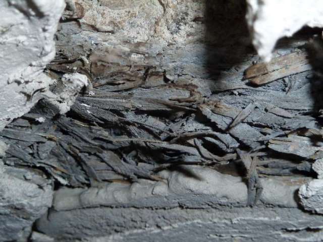

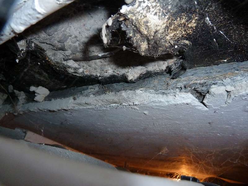

wir haben im Rahmen von Sanierungsmaßnahmen neue Rohre verlegt. Sind dabei durch Wände und Decken gegangen.
In der Kellerdecke kamen dann verschiedene Schichten zum Vorschein. Kann jemand identifizieren, was das ist und ob es sich ggf. um Dinge handelt, die saniert bzw. nicht so offen liegen sollten?
Sieht aus wie eine Schicht Putz, dann etwas wie gepresste "Schnipsel" irgendwas, dann ein schwarzer Filz, dann Beton o.ä.
Dieser Schwarze Filz scheint aber nur da zu sein, wo die Kellerdecke auf einer Wand aufliegt.
Haus ist aus den 50 ern, da hört man ja des Öfteren von nicht gerade ökologischem Bauen.
Vielen Dank im Voraus

Heraklithplatten: Dämmung & Putzträger in Kellerdecken
Schnipsel
bei den Schnipseln handelt es sich meiner Meinung nach um zementgebundene Holzwolle Leichtbauplatten, im Volksmund "Heraklith" genannt. Die werden als Dämmung und meistens als Putzträger verwendet. Diese sind im Normalfall gesundheitlich unbedenklich.
Das Schwarze sieht aus wie Bitumenpappe, die als Gleitlager der Decke verwendet wurde. Das ist meistens die gleiche, wie sie auf dem Dach verwendet wurde. -

Hallo und danke für die Antwort.
Bei diesen Schnipseln hatte ich erst Bedenken bzgl. Asbest.
Die Bitumenschicht sollte man dann sicherlich irgendwie wieder verschwinden lassen, nehme ich an? Bitumen besteht oder beinhaltet Teer / Öl = PAK oder ähnliche unschöne Stoffe?
Gruß -

Kellerdecke sanieren: Löcher schließen nach Rohrarbeiten
Also einpacken
Dann werden wir die Löcher mal wieder verschließen, zuspachteln oder so. Sind ja zum Glück nur 4 Stück ...
Danke für die Info. -
