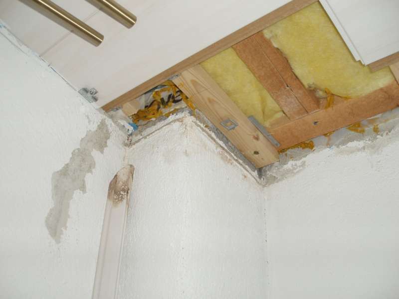

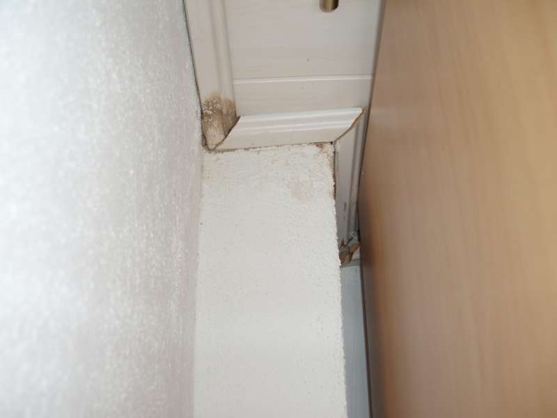

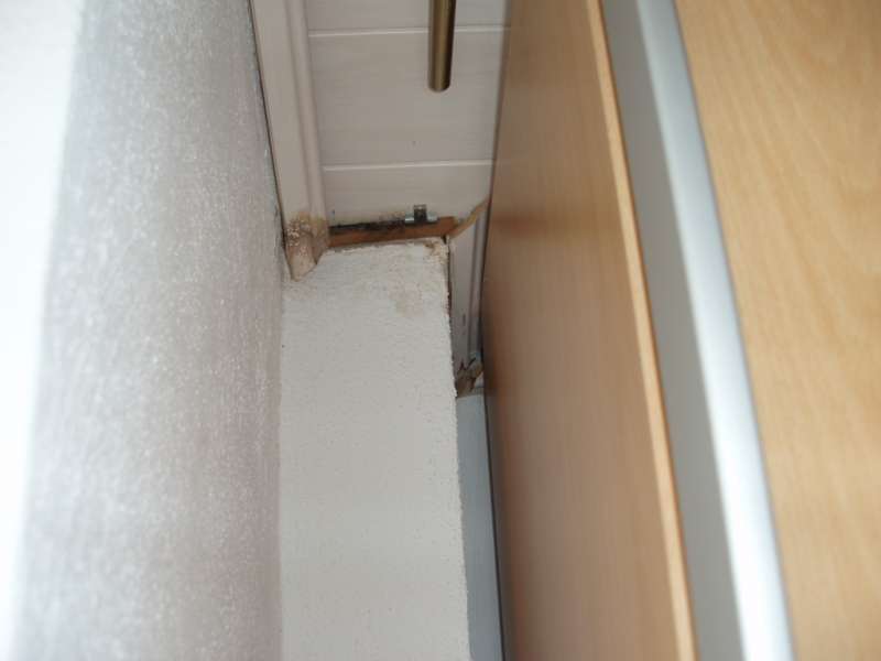

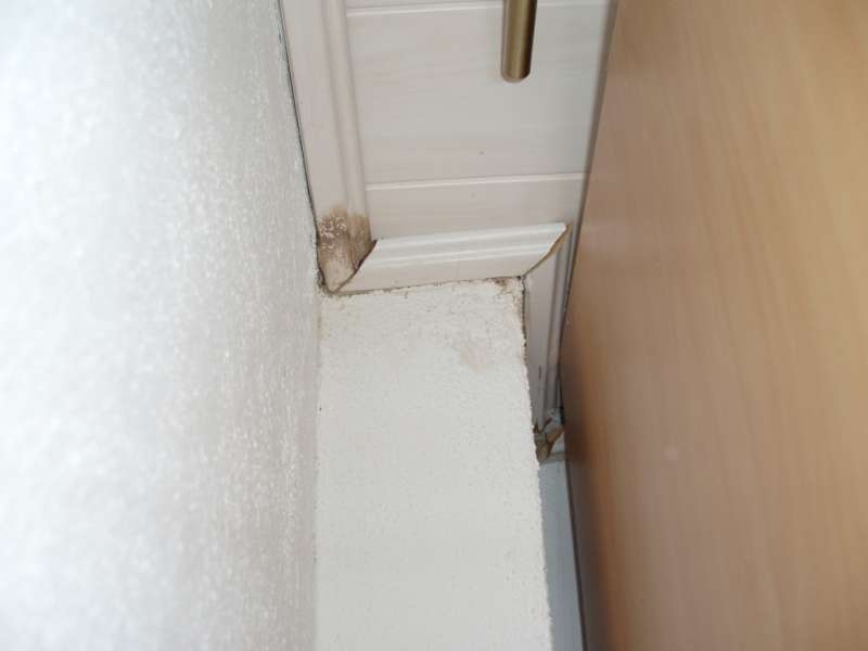

heute ist mir aufgefallen, dass in Schlafzimmer an dem "Kamin" die Leisten die Farbe verloren haben. Der Schrank steht dort immer so, die Rückwand ist auch ca. 5 cm von der Außenwand (Ostseite) entfernt.
Ich tippe mal darauf, dass es sich um einen Schaden wegen Feuchtigkeit wandelt. Die spannende Frage ist nur von innen oder von außen?
Die Ecke ist eine Außenwand 30 cm Porenbeton Himmelsrichtung Nordseite und Ostseite. An dieser Außenwand ist auch die Regenrinne angebracht, dort ist aber kein Riss etc. ersichtlich.
Das Haus ist Baujahr 2007, Gasbrennwertkessel der Firma Vaillant sowie einen kontrollierten Be- und Entlüftung (Belüftung, Entlüftung) ausgestattet. Die Luftfeuchtigkeit beträgt im Winter normaler 50 % oder weniger. Alle Rämue auch das Schlafzimmer werden beheizt.
Was könnte die Ursache sein? Wie sieht eine Sanierung aus?

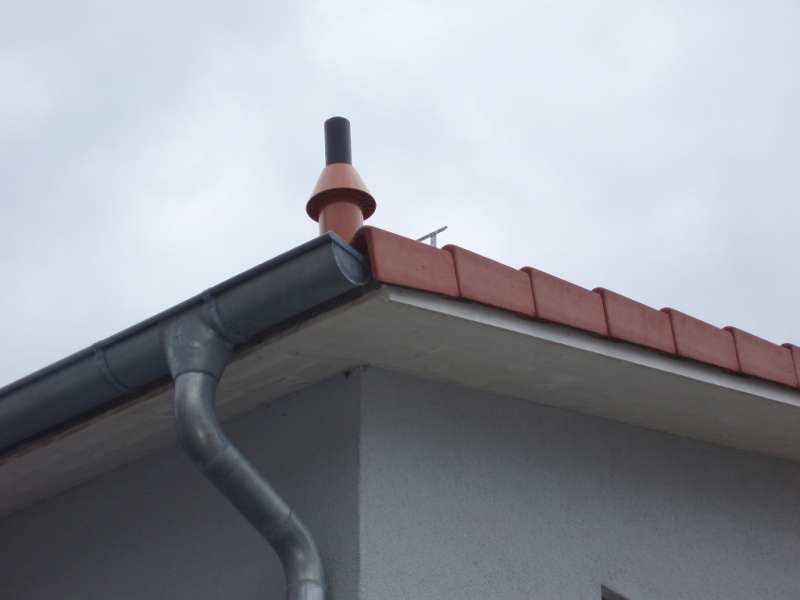

  5. Wärmebrücke Kamin: Ungedämmter Kaminkopf als Ursache?
    Foto von Stefan Ibold
    wie geht es oberhalb weiter?
    Moin,
    das sieht nach einer schicken Wärmebrücke oberhalb des Dachs aus. Wie geht es oberhalb weiter? Ungedämmter Kamin im ungedämmten Spitzbogen? Oder geht der gleich über Dach und ist nicht gedämmt?
    Grüße
    Stefan Ibold

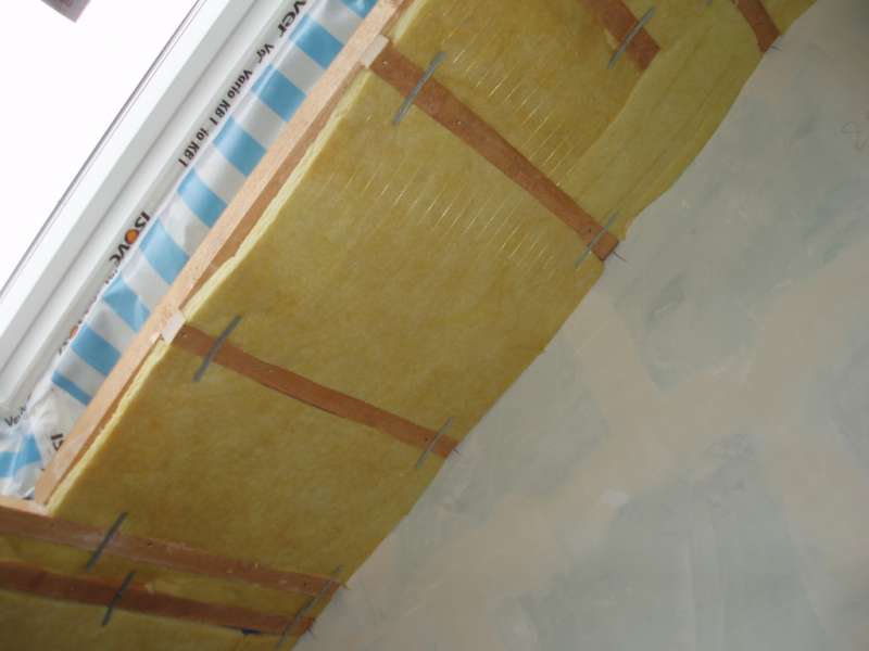

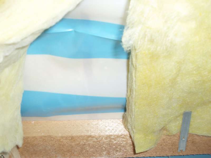

  6. Kamin-Verfärbung: Bilder zum Aufbau der Dachdämmung
    Die Stelle ist quasi direkt unter ...
    Die Stelle ist quasi direkt unter dem Dach. Dampfbremse sollte eingebaut sein. Ich habe mal ein paar Bilder vom Bau rausgesucht.
    Das Bild mit dem Dachfenster stammt aus einem Raum, zeigt aber wie der Aufbau der Dämmung im Dach gemacht wurde.
    Das Bild mit dem Dämmmaterial zeigt, wie es dort vor Einbau der Dämmung ausah.
    Auf dem anderen Detailbild ist ein Metallbügel zu sehen, der so habe ich eben gefühlt, dort wohl noch ist. Der befindet sich allerdings hinter der Dampfbremse.

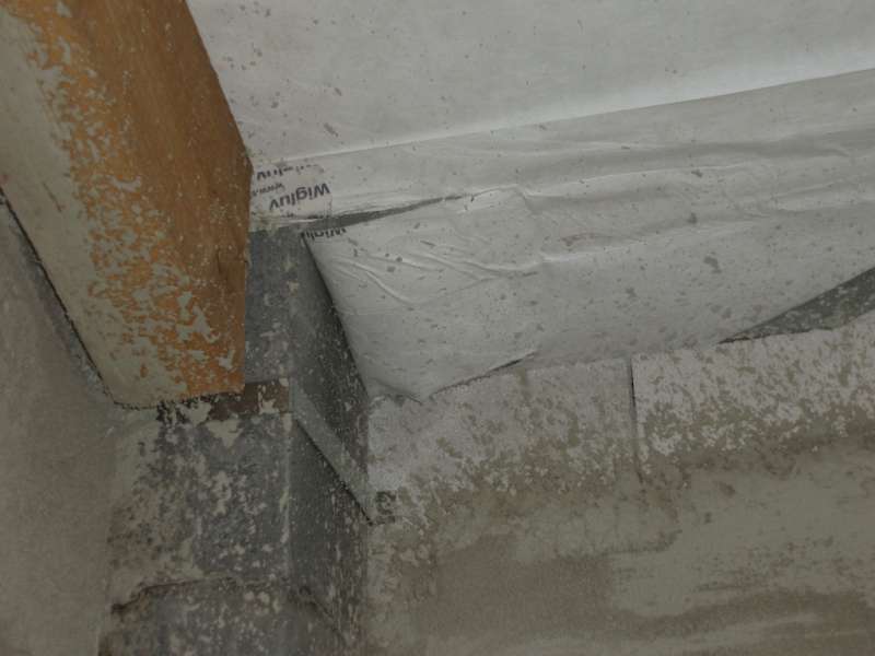

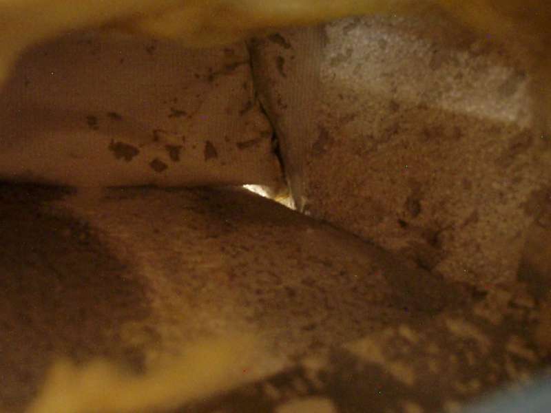

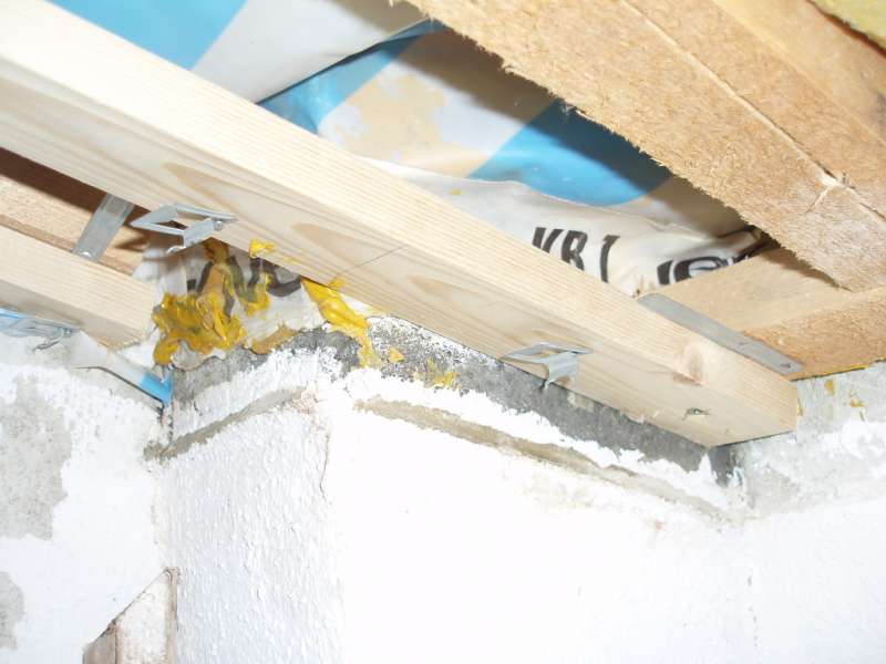

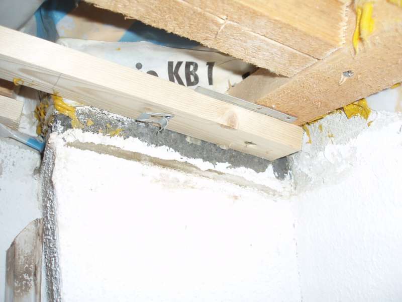

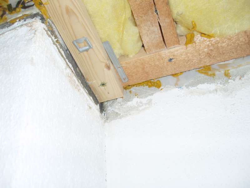

  7. Dämmung am Kamin: Zustand hinter der Dampfbremse prüfen!
    Weitere Bilder von heute
    zur Ergänzung.
    Das Foto, auf dem die Dämmung hinter der Dampfbremse sichtbar ist, stammt ca. 30 cm vom Kamin weg. Im Bereich um den Kamin kann ich nicht fühlen, ob dahinter Dämmung ist, die Folie klebt zu fest am Kamin.
    Allerdings ist zwischen den Latten (Stelle mit der gelben Masse  -  was ist das eigentlich?) dieses ISOVER Band irgendwie komisch. Es erinnert mich an eine dünne feine Lage eines Tasschentuchs.
    Frage: Kann durch die Lattung für die Holzdecke die Wärmebrücke verursacht sein? Oder liegt das Problem wo anders?
    Wären Fotos vom derzeitigen Zustand der Außenfassade in diesem Bereich hilfreich?

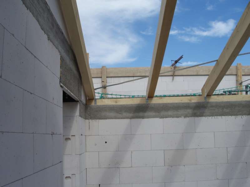

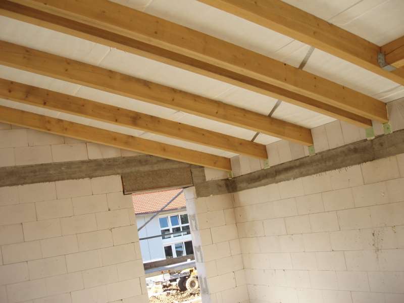

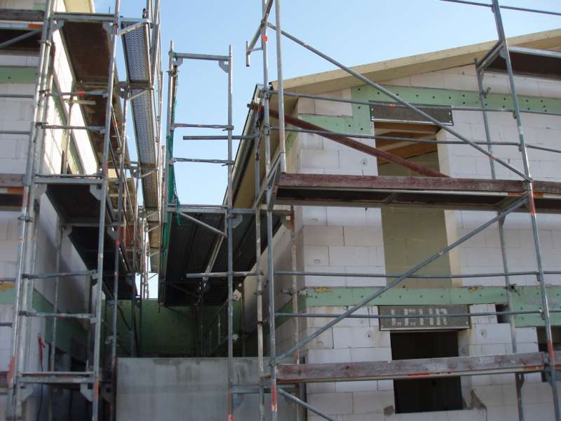

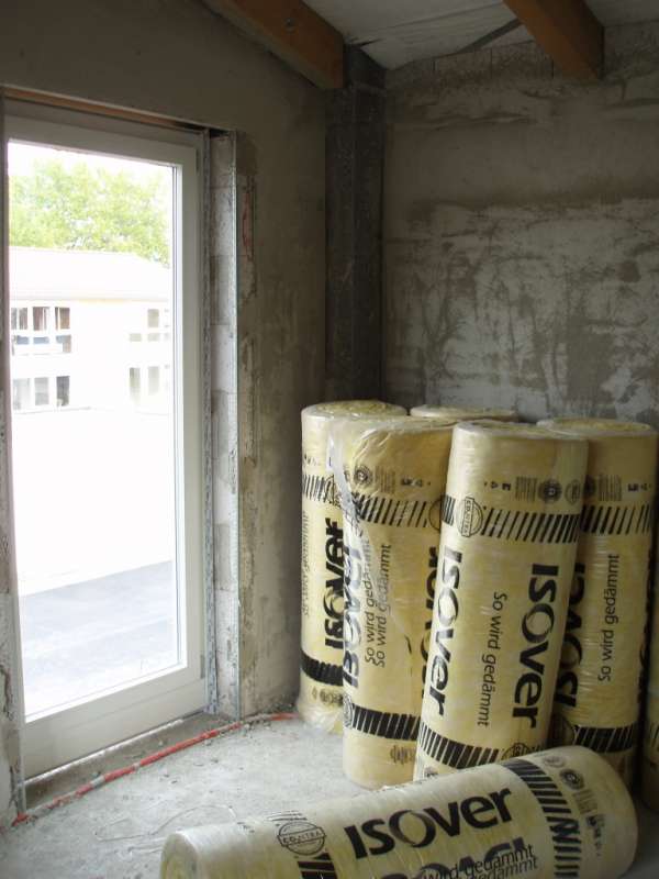

  8. Kamin-Problem: Rohbau-Bilder zur Analyse der Wärmebrücke
    Bilder vom Rohbau an der Stelle
    Damit zu sehen ist, was darunter ist noch die Bilder vom Rohbau. Vielleicht hilft das weiter, wo die Wärmebrücke ist.

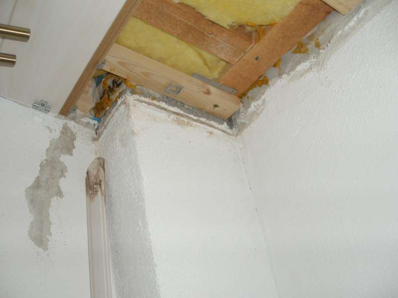

  9. Kamin-Installation: Holzabstand, Dämmung & Dampfsperren-Anschluss
    Foto von
    naja
    Moin,
    ich weiß ja nicht, ob
    a) Holz so dicht an den Kamin geführt werden darf,
    b) das Rispenband im Bereich des Dachflächenfenster (DFFAbk.) aufhören darf,
    c) die DS überhaupt an den Kamin angeschlossen war/ist.
    Und ich weiß immer noch nicht, ob der Kaminkopf nachdem er durch das Dach geführt wurde, im Außenbereich eine Wärmedämmung erhalten hat.
    Grüße
    Stefan Ibold
  10. Unterspannbahn: Trockener Zustand ohne Folie am Kamin?
    und
    ich finde die Ecke sieht auf den Bildern ohne Unterspannbahn Trockener aus als mit!?
    Wurde eigentlich zwischen dem Streifsparren und der Wand (von Ihnen) auch gedämmt? Und wenn ja wie, bei der Enge?
    Grüße
  11. Dampfsperre prüfen: Herstellerangaben zum Kamin-System beachten
    Wie kann ich weiterhelfen?
    hier noch ein Foto von heute.
    Holz darf wohl direkt an das LAS System angrenzen, so schreibt zumindest der Hersteller in seinen Planungsunterlagen. Es ist ein XXs System des Herstellers aus Pfungstadt.
    Wie kann ich erkennen ob tatsächlich eine Dampfsperre bzw. bremse eingebaut wurde?

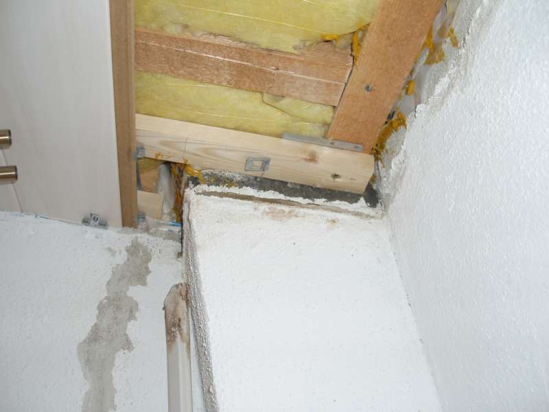

  12. Feuchtigkeit am Kamin: Ursache durch fehlende Dämmung?
    Wird das die Ursache gewesen sein
    gestern war der Bauleiter mit einem Feuchtemessgerät und die Trockenbaufirma hier.
    Im Bereich um den Kamin ist auf dem Messgerät erkennbar gewesen, dass die Wand feuchter gewesen ist als ein paar cm weiter weg.
    Der Trockenbauer hat dann die Dampfsperre geöffnet und der Bauleiter geprüft, ob dort eine Dämmung eingebaut worden ist.
    Die Dämmung war bis zum Kamin geführt worden. Da diese keinen Hinweis auf Feuchtigkeit liefert, wurde die Öffnung noch etwas vergrößert.
    Dabei entstand das beigefügte Foto, denn der Anschluss Schornsteinssystem, Außenwand und Dachfläche wurde vom Heizungsbauer nicht ordnungsgemäß ausgeführt. (siehe Loch). Die Unterspannbahn wurde auch nicht richtig angeschlossen.
    Worauf muss ich achten, dass die Dampfsperre wieder richtig verschlossen wird?
    Die Stelle zwischen Spaarren und Außenwand wurde mit einer Dichtrolle (?) gedämmt.
