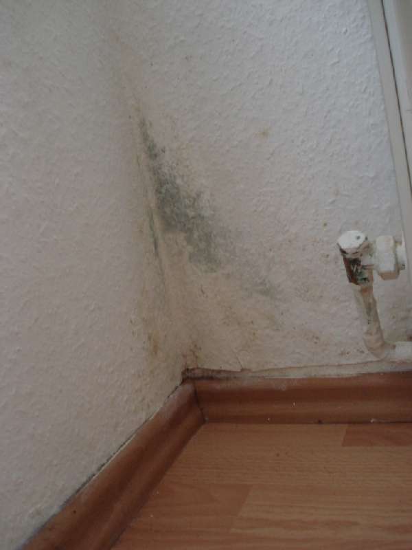

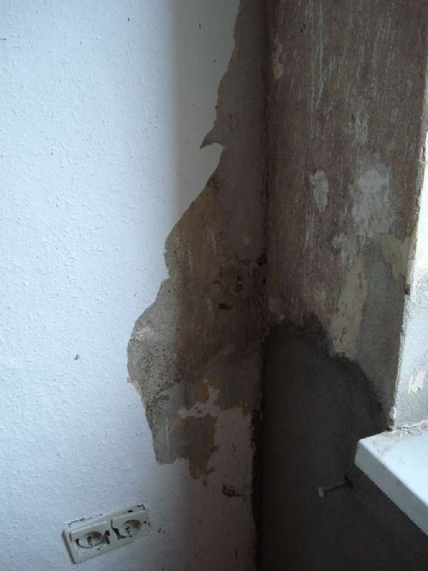

Vorherige Probleme waren die Üblichen Verdächtigen:

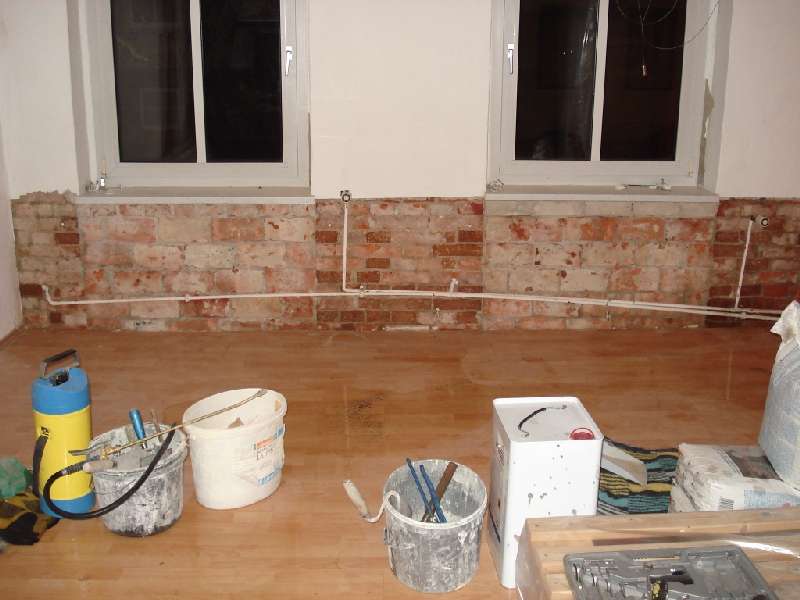

Nässe (keine Feuchtigkeit) von unten an den Außenwänden mehrerer Zimmer, so stark, dass die Wände schimmelten. Alles wurde bis auf den Backstein abgerissen und mit Styroporplatten ausgebessert.
Da der Keller unter uns nicht ausgebaut ist, herrscht eine eisige Fußkälte, die die warme Heizungsluft permanent abkühlt.

Leider ist unser Vermieter nicht sehr hellhörig, was unsere Bitten betrifft. Die Backsteinaußenwände waren damals extrem feucht und wurden nicht trocken gelegt, es wurden nur diese Polystyrol-Platten verwendet. (nach längerem Kampf unserer Seits, doch irgendetwas zu tun). So sahen wir nicht mehr den Schimmel und es war für ihn günstiger. Gegen einen Sachverständiger hat er sich immer geweigert.
Wir haben ihn schon über den neuen Fall informiert, aber ich bin mir fast sicher, dass nur wieder gesagt wird, dass wir falsch heizen und lüften.
Deswegen ist es mir ein hohes Anliegen zu wissen, ob wir eventuell wirklich falsch heizen und lüften. Wie sollte man denn da vorgehen? Oder was könnte man aus Mieterseite noch tun?

Genau, dann gibt es ja noch die ganzen Sachen, die die Luftfeuchtigkeit begünstigen. Wir haben schon letztes Jahr sämtliche Pflanzen nach draußen gestellt, im Winter sind die dann im Schuppen. Jetzt steht hier einsam und verlassen der Tannenbaum. Den haben wir aber auch eine Woche lang trocknen lassen, bevor er in die Wohnung kam. Ein Aquarium haben wir nicht.
Ein Foto kann ich mal raussuchen, aber letztendlich sieht man nur die Fassade der Hochparterre. Die Außenwand wurde letztes Jahr übergemaltert, als der ganze Putz abbröckelte. -
auch
Pinselsanierung genannt. -

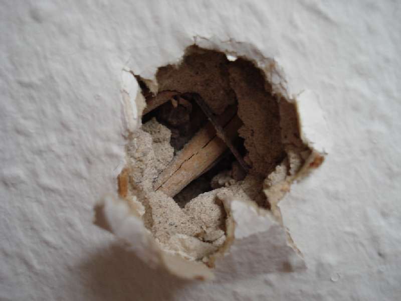

Schimmel im Altbau: Bilder der Sanierung als Ursachenforschung
Bilder
Ich stell jetzt mal noch Bilder rein, als die Bauarbeiten begonnen haben. Vielleicht hilft das ja.Bild 1: Alles begann zärtlich. Der Schimmel breitete sich dann über die ganze Außenwand aus. Auch ALLE Fensterinnenseiten waren betroffen. Die Fenster wurden nie angeklappt, sondern immer ganz geöffnet.
Bild 2: Wandinnenleben. Ist da überhaupt eine Dämmung?
Bild 3,4: Das ist eins der Zimmer. Bis zu den Fensterbrettern der Wandaußenseite wurde alles runtergenommen und verputzt. Nicht getrocknet! Die Platten kamen dann auf die gesamte Wand, auch Fensterinnenseiten etc.Liebe Grüße Annebell
Schimmel im Altbau: Vermieter informieren & Sachverständigen fordern!
Internet ...
Hallo
Hier enden meiner Meinung nach die Möglichkeiten des Internets.
Ihre Beschreibung, die Bilder usw. lassen auch "Vermuten", dass Fehler bei der Sanierung gemacht wurden, "aber vom PC aus schwer zu Bewerten" ...
Was sie tun können;
1. Eigentlich sind sie verpflichtet (schriftlich/Nachweislich), dem Vermieter den Schimmelschaden zu melden. Weiterhin könnten sie ihm "drohen" er muss den Schimmel beseitigen bzw. eventuell die Miete kürzen usw ... Klar sollte sein, dass dadurch das Mietverhältnis zerstört ist!
2. Einfach ausziehen, obwohl hier auch das Risiko besteht, dass der Vermieter "Schadenersatz" von ihnen will.
Ich würde empfehlen mit dem Vermieter zu reden, darauf bestehen dass ein unabhängiger (kein Produktverkäufer usw.) Sachverständiger kommt und sich das Ganze anschaut mit Sanierungsvorschlägen/Begleitung usw.
Notfalls sollten sie den Sachverständigen bezahlen, ein guter Vermieter lässt sich aber eventuell auch auf eine "Kostenteilung" oder eventuell auf eine Übernahme ein.
Im Streitfall müsste der Vermieter den SV alleine bezahlen, was für sie aber nicht ohne Risiko ist (Mietverhältnis usw.).
Gruß
PS. Schöne Weihnachten ... -
Innendämmung mit PS-Schaum: Risiko für Wasserschäden im Altbau!
Ps Schaum an der Innenseite?
wenn diese Platten ohne Wärmeschutznachweis an der Innenseite angebracht sind, wirken sie wie ein Wassersammler. Mit einer unzureichenden Innendämmung wird der Taupunkt direkt an die Dämmung verlagert. Da PS Schaum kein Wasser aufnimmt wird dieses an undichten Stellen wie Steckdosen Ecken und auch am Fußboden direkt in den Raum eingetragen. Das paradoxe daran ist, dass mit zunehmender Heizerei auch immer mehr Wasser eingetragen wird. bei Holzbalkendecken kann dann sich dann sehr schnell der Hausschwamm einnisten. Hier muss dringend ein Fachmann ran! -
