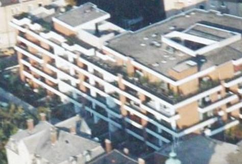

ich wohne in einem Betonbau des Jahres 1969. (Bayern)
Als Mitentscheider dieser 72 Wohneinheiten stehen bei uns Sanierungen der Westbalkone an. Die Sanierung sei nötig weil die Betonböden (Platten) durch den Estrich eingenässt wären. Es sei bemerkt, dass die Balkone durch versetzte obere Balkone nur teilweise mit Regenwasser beregnet werden und alle Balkone mit Abwasserspeiern von Restwasser abgeleitet werden. Teileweise sind Balkone gefliest und andere nur mit Ölfarbe gestrichen. In den Bereichen der größtteils abgedeckten Aufkantung zu den Fensterelementen hin sind die Messwerte 25 - 37. Zu den Brüstungen hin nimmt dieser Wert zu und ist gemessen mit 45 - 70 (max). Prüfmethode Tiefenmesssonde. (Neutronensonde).
Man will uns jetzt weiß machen, dass wir alle Balkone sanieren müssen und angebrachte Fliesungen wegmüssen und danach nur noch eine Versiegelung oder aufwändige, auf Abfluss achtende Bedeckung zulässig sei.
Man kann ja viel Geld damit machen dass dummen Eigentumswohnungsbesitzern Angst gwemacht wir und mit übertriebenen Mess-Werten dieses auch noch untermauert wird. Gibt es andere Prüfmethoden?
Was können Sie mir zu einer Entscheidungshilfe mitteilen.
