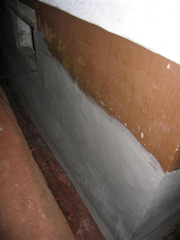

wir haben eine Unterfangung durchführen lassen. Die Unterfangung wurde verputzt, schwarz abgedichtet und dann eine Perimeterdämmung draufgebracht. Auf meine Frage, ob der alte Sockelputz nicht eine Kältebrücke darstellt, sagte mir der Meister, ja - den könne man mit dämmen, ebenso die Leibung der Fensterdurchbrüche.
Anzumerken ist noch, dass der Weg der unser Haus umgiebt, gut 20 cm angehoben wird - das hat der Meister gewusst, er hat auch die Lichtschächte auf entsprechendes Maß gebracht. Der alte Sockel, ehemals Wegoberkante, befindet sich sich somit 20 cm im Erdreich. Unser Haus wurde 1964 gebaut, der Sockelputz wurde sicher schon mal überstrichen - mehr aber nicht.
Verputzt wurde die Dämmung mit Schäfer 550, ein Gewebe wurde eingespachtelt, SM700 Marmorit.
Im Nachhinein sagte uns ein Bekannter, das der alte Sockel hätte auch abgedichtet werden müssen und die Dämmung hätte auch nicht mit Dübeln befestigt werden dürfen. Hinweis auf die DINAbk. 18195 Teil 4.
Den Meister haben wir darauf angesprochen: seine Antwort:
Der alte Sockel wäre ja noch völlig intakt, und er habe lediglich eine Wärmedämmung angebracht. Auf meie Frage bezüglich der Möglichkeit, dass Wasser durch die eindringen und durch den alten Sockel ins Mauerwerk gelangen können, bekam ich die Antwort: im Leben nett ... Sie haben momentan keinen Schaden ... wenn wir irgendwann Feuchtigkeit im inneren haben sollten - rufen Sie mich an ... Sie haben Gewährleistung ... er sieht da kein Problem.
Ich sehe da nun aber ein Problem. Was, wenn Feuchtigkeit eindringt, dann habe ich sie im Mauerwerk und die Folgeschäden dann auch.
Kann mir bitte jemand sagen wer nun Recht hat?
Weitere Bilder sende ich gern zu.
Danke und viele Grüße aus Hessen

DIN 18195: Abdichtung hinter WDVS – korrekte Ausführung
ist richtig.
Die Abdichtung hinter dem WDVSAbk. ist bis geplant 30 cm unter Geländeoberkante zu führen und darf im fertigen Zustand 15 cm nicht unterschreiten.
Ein Dübeln darf nur oberhalb dieser Höhe erfolgen.
Und wenn der "Meister" eine Grätsche macht? Dann die Gewährleistung mit 😉
außerdem muss ein Mangel nicht unbedingt mit einem Schaden verbunden sein. -
Korrektur: Abdichtung muss ÜBER Geländeoberkante liegen!
Schreibfehler
Muss natürlich bis ÜBER Geländeoberkante heißen! -

anbei noch ein Link für weitere Fotos.@Herr Bachmann, vielen Dank für Ihre schnelle Antwort, der Meister ist so von sich überzeugt ... Wenn er jetzt nicht nachbessert, dann zu 100 % später auch nicht.
Wie komme ich ihm am besten bei? -
