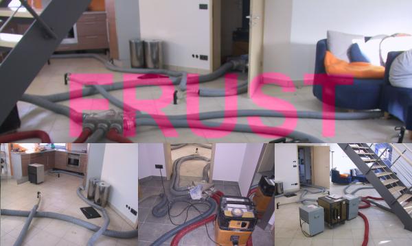

Wasserschaden im Keller: Bilder und Erfahrungen – Trocknung
herzlichen Glückwunsch ☹
Na dann hoffe ich für Sie das Sie einen Schuldigen finden der Ihnen die Trocknung zahlt! Wir haben das leider auch durch, und so sah es bei uns aus: -

Wasserschaden: Pfusch bei Estrichtrocknung – Warnung!
Pfusch?!
Also - wenn das was Sie beschrieben haben tatsächlich in dieser
Form geschehen ist ist's schlicht und ergreifend ärmlich. Um eine
Trittschalldämmung unter schwimmendem Estrich zu trocken muss man nicht zwingend Bodenbeläge anbohren. Dass trotz dieser, oder
vielleicht gerade wegen dieser rustikalen Art der Trocknung sich kein Erfolg eingestellt hat, lässt mich vom guten Glauben abfallen. Ich hoffe, dass Sie Munters keinen Pfennig bezahlt haben! Es gibt auch kleine Trocknungsfirmen, zwar ohne klingende Namen, dafür mit dem Wissen, was linke und rechte Hände tun sollten. -
Estrichtrocknung: Alternative Methoden – ChrMül erklärt
Fliesen zerstörungsfrei entfernen – Munters' Methode
Anbohren von Bodenbelägen?!
Man kann - ist übrigens eine Entwicklung von Munters! - Fliesen (Ausnahme Cotto bzw. Mörtelbett bzw. Risse in Fliesen bzw. Verlegefehler) zerstörungsfrei entfernen. Die Fliesenfugen werden hierzu aufgeschnitten/geflext, dann wir die Fliese mittels Wärmeglocke und speziellem Heißluftfön solange erwärmt, bis diese sich löst. Sorgt man dafür, dass die Fliese dann nicht zu schnell abkühlt, übersteht diese die Prozedur. So kann man seine Bohrungen nun direkt in des Estrich setzten und nach der Trocknung die Fliesen einsetzen (lassen). Bei PVC- oder Teppichbodenbelägen kann man diese in den Ecken oder im Randbereich umklappen (Ausnahme sehr große Räume) um die Bohrungen dort zu setzen. Anschließend wieder verkleben. In Zusammenarbeit mit findigen, geschickten Fliesenlegerfachbetrieben können Naturstein- / Marmor- / Granitplatten zerstörungsfrei entfernt werden. Mann kann auch Bohrungen schräg durch (Innen-) Wände setzen. Es ist auch möglich (natürlich nicht im Keller!) Bohrungen von unten durch Decken zu setzten. Es gibt natürlich Ausnahmesituationen bei denen erwähnte Maßnahmen nicht greifen können: z.B. Parkett/Laminat im Keller ohne angrenzende Innenmauern - kommt aber eher seltener vor.
