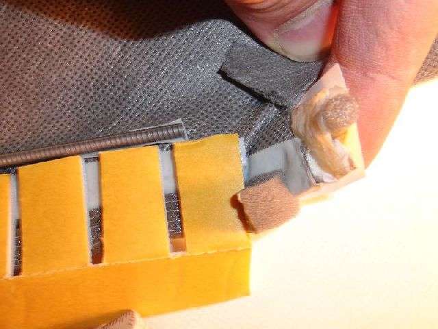

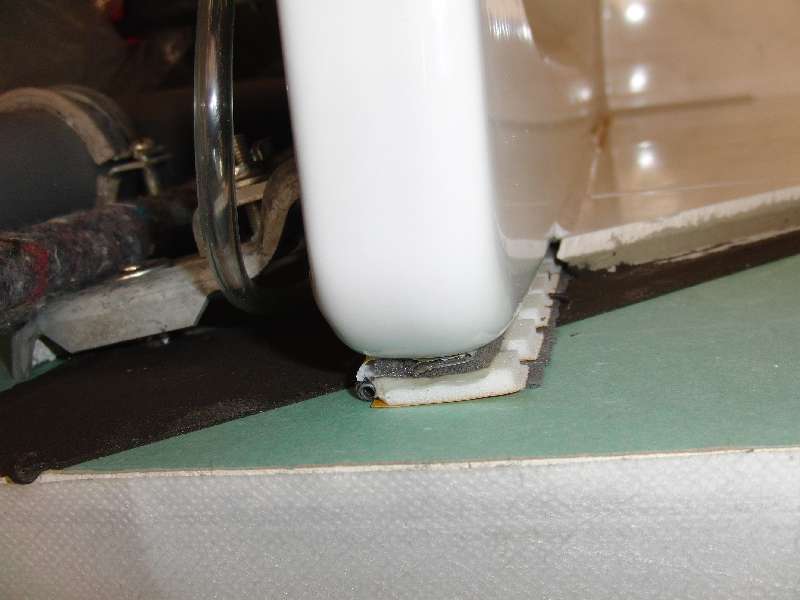

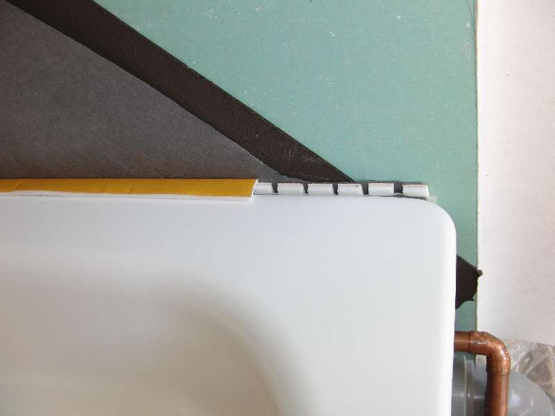

    • wie kann die Abdichtung in der Estrich-Aussparung gemacht werden?
    Ich habe's so gemacht:
    > YTONG-Steine auf den Rohboden, entlang der Estrich-Aussparung.
    > alt. Abdichtung auf Estrich und in den noch sichtbaren Bereich des Rohbodens
    > Dichtbänder in alt. Abdichtung einlegen, insbesondere zwischen Estrich und YTONG (d.h. "außen"), sowie zwischen YTONG und Rohboden ("innen").
    > zweiter Anstrich mit alternativer Abdichtung. Penibel arbeiten!
    > [Paranoia] Stellenweise zweiten und dritten Anstrich aufbringen ... [/Paranoia]
    > Wandleisten (z.B. MEPA) an die Wand.
    > Wanne mit Wannenträger auf den Boden. (Wanne liegt ringsum sauber auf YTONG auf.)

    Zu den Bildern:
    Detailbild:
    Ein Aufgetrenntes 1-2-3- Hiwi Band! Jeden Punkt, könnte man auch weglassen, oder nach Baustellengegebenheit anpassen!
    Beschreibung von rechts nach links:
    Das Graue große "Trägerband" ist das Abdichtungsband, das unter Zuhilfenahme eines Selbstklebenden Rundbandes, mit innenliegender PU Schnur, an der Wannenseite befestigt wird (mit speziellem Kleberauftrag).
    Zum Schutz des Hinterlaufens ist ein Klebestreifen über die Kante des grauen Trägerbandes gezogen.
    Innen kann man jetzt ein stark aufgehendes graues Schaumähnliches Band sehen, was unter anderem bewirkt, das ein Anpressdruck zur Wanne und Wand dauerhaft sichergestellt ist, falls mal Unebenheiten in der Wand vorhanden sind (größerer Spalt zwischen Wand und Wanne).
    Auf diesem grauen "Schaum" ist ein Schallschutzband aufgebracht. Dieses ist im Bereich des Wannenrandes geschlitzt, so das Wasser hindurchlaufen kann! Dieses Wasser trifft dann unterhalb des Festeren Schallschutzbandes (gegenüber der grauen Variante) auf ein Spiralförmig eingeschnittenes Röhrchen. Hierdurch kann das Wasser bis zum (hier nicht sichtbar  -  aber auf den Ansichtsbildern mit Wanne) Entwässerungsschlauch gelangen, durch den es zum Multiplex Trio oder Siphon (mit Anschluss) abgeführt wird. Somit kann sich kein Wasser unter der Wanne ansammeln!
    Das Schallschutzband hat einen nichtgeschlitzten Teil, der wird auf die Wanne geklebt, damit die Fliese keine Schallbrücke bildet (bekannte Technik). Dieses sollte gegen den Geschlitzten Bereich erfolgen, damit erstens eine Dreiflankenhaftung des Silikons nicht vorkommt, und zweitens, das die Stege offen bleiben!
    Ansichtsbild mit Wanne: Hierbei handelt es sich um eine Musteraufnahme, damit man den Einbau nachvollziehen kann! Üblicherweise ist das 1-2-3- Hiwi Band am Ende verklebt, damit kein Wasser austreten kann! Was für die Nachvollziehbarkeit der Funktion aber hier, als Bild nicht hilfreich währe!
    Man erkennt, das der gesamte Aufbau nicht viel mehr Platz benötigt als ein schon bekanntes Schallschutzband! Dieses wird durch die Versetze Anordnung der Grauen Schaumbänder ermöglicht, sowie deren Leichten Zusammendrückbarkeit.
    Durch die Schlaufenförmige Anordnung nach unten, kann das Wasser leichter aufgefangen, und abtransportiert werden (durch den unten erkennbaren transparenten Schlauch). Sowie bei einer Bewegung der Wanne gegenüber der Wand, wird dieses durch die Anordnung aufgenommen (z.B. auf Schwimmendem Estrich, oder Instabilen Wannenrand  -  Acryl).
    Bei Unebenheiten in der Wand kann das 1-2-3- Hiwi Band besser auf die Wand "dicht" aufgebracht werden. Zu guter Letzt ist ein an arbeiten im Eckbereich, von der Runden Wannenecke zur eckigen Wand viel leichter möglich!
    Der Aufbau ragt hier nicht unter dem Wannenrand heraus, so das hier die Wanne auch auf einer Schiene zur Stabilisierung (Mepaschiene) aufliegen kann. Diese müsste für den Ablauf nur an einer Stelle unterbrochen sein, was üblicherweise im Eckbereich oder der Stirnseite der Wanne aber eh der Fall ist!
