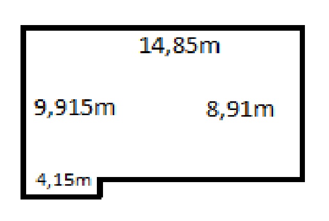

Hallo liebe Forumsmitglieder, ich habe einen Bungalow Baujahr 1967 geerbt und mache mir Gedanken über die Sanierung des Gebäudes. Die Zimmeraufteilung, der Wohnraum und der Zustand (Böden, Leitungen, Isolierung etc.. gefallen uns im Moment noch nicht und daher planen wir einen größeren Umbau. Aufgrund der Lage des Hauses und wegen Platzbedarf / evtl. Einliegerwohnung möchten wir das Gebäude aufstocken. Das Dachgeschoss soll voll ausgebaut werden und das EGAbk. in den nächsten Jahren in Eigenleistung saniert werden.
Bevor wir von einem Architekten einen Kostenplan erstellen lassen, würde ich mich über Eure Kalkulationen/Abschätzungen freuen. Budget ca. 100.000 €.
Bauvorhaben:
  • Betondecke: 10,3 m*15,2 m
  • Dach (Satteldach): Drempel 75 cm, Dachneigung 45 °, Dachüberstand ca. 1 m mit Isolierung und Gipskartonplatten
  • Giebelmauer + Isolierung
  • Estrich, Fußbodenheizung, Wasserleitungen, Trittschalldämmung, Elektroinstallation ...
  • weiterer Innenausbau: Bad, Küche, Innenwände, Putz
  • ggf. Kosten für eine Gaube / Loggia (evtl. m²-Preis)
Durchschnittliche Bauweise / Kosten, nichts besonderes. Bad und Küche natürlich nur min. Wert, nach oben gib's ja keine Grenzen. Vielen Dank.

  2. Statikprüfung Bungalowaufstockung: Fundament-Tragfähigkeit prüfen!
    Nein nein ...
    Nein nein so wird das nix.
    Hier muss erst mal geprüft werden, ob denn das vorhandene Gebäude mit den Fundamenten (Schnitt sieht schon mal cool aus) überhaupt in der Lage ist, diese zusätzlichen Lasten aufzunehmen. Erst wenn das geklärt ist, kann man sich über weitere Sachen Gedanken machen.
    Insgesamt gesehen, sind die angepeilten 100 k€, wenn ich dann die notwendige energetische Sanierung des EGAbk. mit einbeziehe unrealistisch. Das geht deutlich höher. Wenn es denn überhaupt geht.
  3. Bungalow Aufstockung: Bebauungsplan, Medienanschlüsse & Isolierung prüfen
    erst mal die grundsätzliche Klärung
    Das ist: Bebauungsplan, Umgebungsbebauung, alte Berechnungen der Parkplätze, der Grundflächenzahl, alte Baugenehmigung sichten. Dann prüfen: was ist mit dem Keller, was ist mit Frisch- und Abwasser (Frischwasser, Abwasser), reicht der Stromanschluss? Sicherlich muss rundum aufgegraben und abgedichtet werden. Dann ist der Bestand nach neuester Energieeinsparverordnung zu isolieren. Das alles geht nur bei totaler Entkernung, denn Elektro, Wasser und Heizung sollten nach 45 Jahren erneuert werden. Also, ein Neubau wird günstiger. Bei dem Budget gehen Sie mitten drin pleite und alles ist weg. Gruß
  4. Kosten Dachgeschossausbau: Richtwerte für bezugsfertige Aufstockung
    Danke für die Antworten, ABER ...
    Leider waren diese bei der Fragestellung nicht sehr hilfreich. Natürlich ist es notwendig, vor dem Umbau die Grundsubstanz zu prüfen, dass macht ein Architekt, sobald wir uns für die Baumaßnahme entschieden haben. Ob es Möglich ist oder nicht, war auch nicht die Fragestellung.
    Ich habe mir erhofft, eine Kostenabschätzung für ein bezugsfertiges Dachgeschoss zu erhalten. EGAbk.-Sanierung in Eigenleistung folgt mit neuen Budget in den nächsten Jahren.
    Welche Kosten erwarten mich nur bei dem Dachgeschoss inkl. Decke?
  5. Dachausbau Kosten: Tragfähigkeit, Spannweiten & Deckenstärke beachten
    Wir sind doch keine Hellseher ...
    Wir sind doch keine Hellseher eine Decke z.B. kann von bis kosten. Je nachdem was für Voraussetzungen gegeben sind. Also, wo sind tragende Wände, welche Spannweiten. Übertrieben gesagt, kann eine Decke dann 20 cm stark sein, oder 50 cm.
    Nur das nutzt alles nix, wenn nichts tragendes da ist, was ausreichende Tragfähigkeit gewährleistet ...
