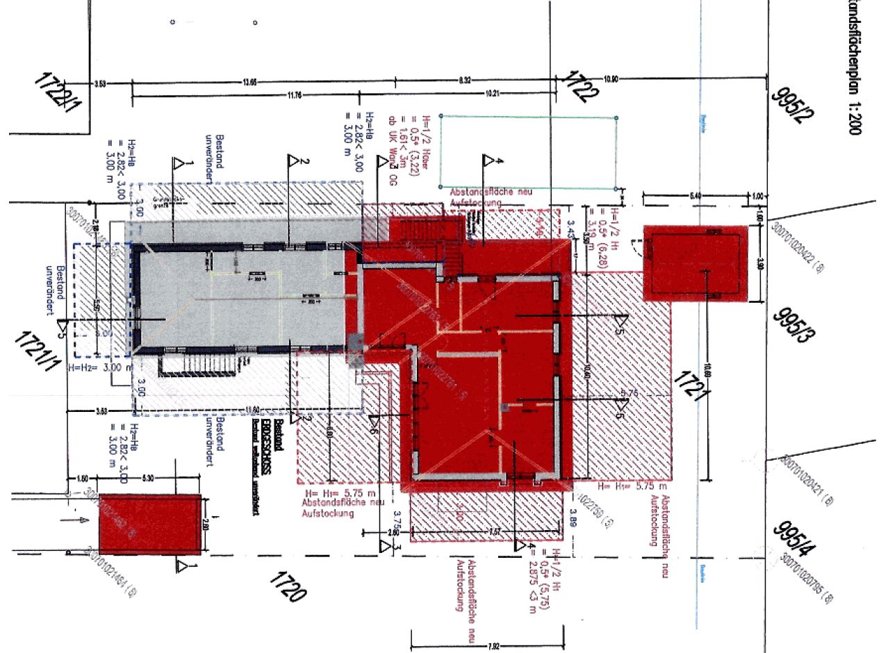

Abstandsflächen bei Gebäudeaufstockung (1962): BayBO-Anforderungen & Genehmigung?

Ich beurteile die Situation wie folgt: Bei der Aufstockung eines Gebäudes aus dem Jahr 1962 sind die aktuellen Bestimmungen der Bayerischen Bauordnung (BayBO) hinsichtlich der Abstandsflächen zu beachten. Der Bebauungsplan der Gemeinde aus dem Jahr 2011 erlaubt eine Aufstockung bis zu einer Wandhöhe von 5,75 m.
Es ist wichtig zu prüfen, ob die geplante Aufstockung die Abstandsflächenvorschriften einhält. Dabei sind die Wandhöhe, die Dachform (Walm- oder Satteldach) und die Dachneigung relevant. Wenn die Aufstockung die Abstandsflächen unterschreitet, ist eine Abweichung von den Bestimmungen erforderlich.
Für eine solche Abweichung ist in der Regel die Zustimmung der betroffenen Nachbarn erforderlich. Es ist ratsam, frühzeitig das Gespräch mit den Nachbarn zu suchen und deren Einverständnis einzuholen. Zudem sollte ein Bauantrag bei der zuständigen Baubehörde gestellt werden. Im Rahmen des Genehmigungsverfahrens wird die Einhaltung der Abstandsflächen und eventuelle Abweichungen geprüft.
🔴 Gefahr: Eine Nichteinhaltung der Abstandsflächenvorschriften kann zum Baustopp oder sogar zum Rückbau der Aufstockung führen.
👉 Handlungsempfehlung: Ich empfehle, sich frühzeitig von einem Architekten oder Baujuristen beraten zu lassen, um die Einhaltung der Abstandsflächenvorschriften sicherzustellen und das Genehmigungsverfahren erfolgreich zu durchlaufen.

Bei der geplanten Teilaufstockung eines Bungalows aus dem Jahr 1962 stellt sich die Frage nach der Anwendung der bayrischen Bauordnung (BayBO) auf Abstandsflächen – insbesondere im Verhältnis zu bestehenden, historisch genehmigten Abständen von nur 1 m zur Grundstücksgrenze.
🔴 Gefahr: Die Baubehörde verweist zutreffend darauf, dass die BayBO 2018 (§ 6 Abs. 1) grundsätzlich eine Mindestabstandsfläche von 3 m vorschreibt – auch bei Aufstockungen, sofern diese nicht unter die Ausnahmen für ‚bestehende Abstandsflächen‘ (§ 6 Abs. 3) fallen. Eine bloße Fortführung des historischen 1-m-Abstands ist bei einer Aufstockung nicht automatisch zulässig, da diese eine wesentliche Veränderung der baulichen Anlage darstellt und die Nachbarrechte neu bewertet werden müssen.
⚠️ Korrektur: Die Annahme, dass die Abstandsfläche im unveränderten Bestand als ‚H‘ (Höhe) und im aufzustockenden Teil als ‚H/2‘ berechnet werden darf, ist nicht pauschal zulässig: § 6 Abs. 3 BayBO erlaubt die Fortgeltung bestehender Abstandsflächen nur, wenn die Aufstockung nicht zu einer erheblichen Beeinträchtigung der Nachbarrechte führt – was hier ausdrücklich bestritten wird.
➕ Ergänzung: Die Rechtsprechung (z. B. BayVGH, Urteil vom 12.07.2022, Az. 20 ZB 21.2213) betont, dass bei Aufstockungen die gesamte bauliche Situation neu zu prüfen ist – insbesondere Licht-, Luft- und Blickbeeinträchtigung sowie die Auswirkung auf die Privatsphäre des Nachbarn. Ein bloßer Verweis auf den Bebauungsplan reicht nicht aus, um die BayBO-Abstandsflächenanforderungen zu umgehen.
❌ Widerspruch: Die Annahme, dass die Gemeindezustimmung zum genehmigungsfreien Verfahren ausreicht, ist falsch: Die BayBO ist zwingendes Landesrecht und geht dem Bebauungsplan vor – ein Bebauungsplan kann Abstandsflächen nicht unterlaufen, sondern nur ergänzen oder verschärfen (Art. 12 BayBO).
✅ Zustimmung: Die Baubehörde handelt rechtmäßig, indem sie eine Abweichung nach § 69 BayBO verlangt – denn nur so kann eine Einzelfallprüfung der Nachbarrechte erfolgen, die bei fehlender Nachbareinwilligung zwingend erforderlich ist.
👉 Handlungsempfehlung: Beauftragen Sie unverzüglich einen zertifizierten Bauvorlageberechtigten oder einen öffentlich bestellten und vereidigten Sachverständigen für Baurecht, der eine detaillierte Nachbarrechtsanalyse (Licht, Luft, Blick, Lärm) erstellt und ggf. alternative, bayBO-konforme Aufstockungslösungen (z. B. Dachaufstockung mit geringerer Höhe oder versetzter Dachaufbau) prüft – eine Genehmigung ohne Nachbareinwilligung ist nur bei nachweislich keiner erheblichen Beeinträchtigung möglich.

Bebauungsplan: Grenzabstand Wand im Bestand – Art. 6 BayBO
Wie geht denn der aktuelle Bebauungsplan ...
Wie geht denn der aktuelle Bebauungsplan mit der Wand im unveränderten Bestand um, die weniger als 3 m Grenzabstand hat? Entspricht die dem Bebauungsplan, und zwar im Sinn von Art. 6 Abs. 5 Satz 3 BayBOAbk.🔴 ("Werden von einer städtebaulichen Satzung oder einer Satzung nach Art. 81 Außenwände zugelassen oder vorgeschrieben, vor denen Abstandsflächen größerer oder geringerer Tiefe als nach den Sätzen 1 und 2 liegen müssten")Falls ja, ist m.E. kein Antrag auf Abweichung erforderlich, weil keine Abweichung von den Festsetzungen des B-Plans da ist.
Falls nein, sollte die Gemeinde, die wohl auf Ihrer Seite ist, den Bebauungsplan so ändern, dass der Bestand dem Bebauungsplan entspricht (z.B. Baulinie dort, wo die Wand steht). Auch Ihr Nachbar sollte nichts dagegen haben. Ihm geht es ja in erster Linie nur darum, weiter frei auf seinem Grundstück zu sein.

Abstandsflächen: Neubewertung durch Behörde bei Aufstockung
Das Argument der Behörde "Neubewertung der ...
Das Argument der Behörde "Neubewertung der Gesamtsituation" kann ich übrigens annähernd nachvollziehen. Die Behörde geht davon aus, dass die Unterschreitung der Abstandsfläche teilweise auf 1 Meter 1962 nur angesichts der Gesamtsituation zugelassen wurde. Wenn man sich jetzt bezüglich der Ausnahmestelle auf Bestandsschutz beruft, während man alle anderen Wände erhöht, ändert das natürlich schon die Gesamtsituation und es wäre fraglich, ob 1962 die 1 Meter zugelassen worden wären, wenn der Rest der Gebäude schon 2-geschossig gewesen wäre. -
