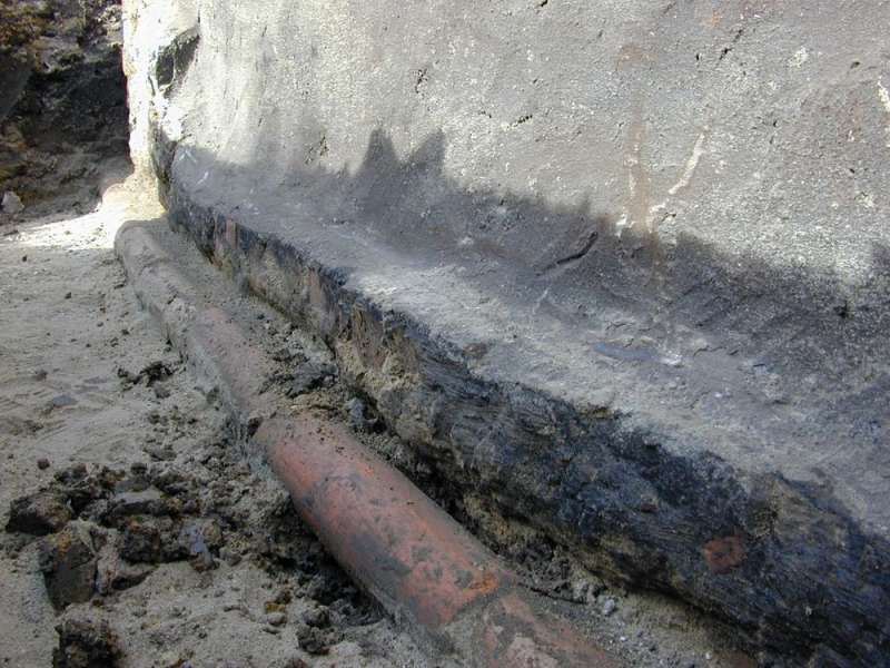

Hallo zusammen,
mein Haus (1950) hat einen Hochkeller und steht etwa 1,20 m mit seiner Bruchsteinmauer unter der Erde. Der erdberührte Bereich wurde in den 70 ern mit einer Bitumendickbeschichtung eingestrichen, ein ca. 30 cm-Streifen Sand direkt angeschüttet und dann Erdreich (lehmiger Boden) angefüllt.
Da wir jetzt einen darüber gemauerten und vollgeschütteten Terrassenblock haben abtragen lassen und auch das Regenwasserrohr erneuern, möchte ich bei dieser Gelegenheit auch die Beschichtung am Sockel reparieren/erneuern (hauptsächlich Baggerschäden in der Beschichtung).
Bei der Freilegung bis Kellersohle habe ich jetzt ganz unten eine etwa 5 cm vorstehende rote Ziegelkante vorgefunden, die sich offensichtlich durch den Sockel unter das Haus fortsetzt. Lt. Bauplänen von 1948 hat das Haus unter dem Kellerboden eine Ziegellage als kapillarbrechende Schicht eingebaut.
Nun meine Frage: sollte ich diese hervorstehende Ziegelkante/kehle bei der Erneuerung der Bitumendickbeschichtung mit einfassen (ist im Moment nicht der Fall) oder sollte ich die Beschichtung lieber darüber enden lassen? "Atmet" der Bereich zwischen Ziegelschicht und Kellersohlenunterseite evtl. über diese Kehle?
Kennt jemand diese Bauweise und kann mir einen Tipp dazu geben?
Zur besseren Vorstellung der Situation Stelle ich heute Abend noch ein paar Bilder dazu ein.
Vielen Dank vorab und Gruß

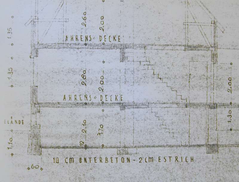

    Können Sie mir mal das Detail "kapillarbrechende Schicht" aus Ihren Unterlagen zumailen?
    Grüße aus Schönebeck
  3. Beschichtung identifizieren: Feuerzeugbenzin-Test zur Unterscheidung!
    mach ich ...
    sobald ich zu Hause bin. Die alten Hausdokumente sind schon recht verblichen, falls sie sich nicht duplizieren lassen schreibe ich den originalen Wortlaut ab.

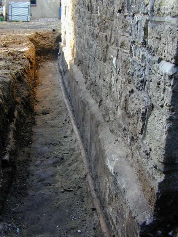

    nun mit Bildern

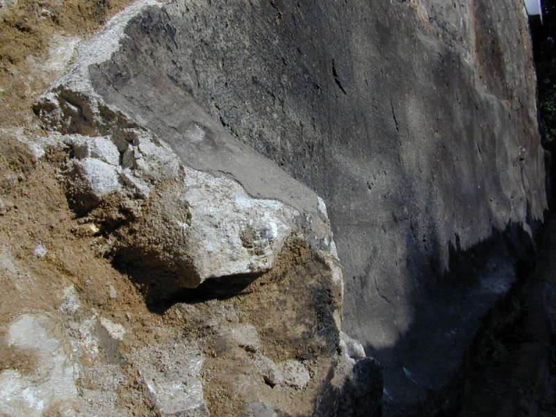

    um schöne Fotos machen zu können, habe ich eben mit einem Spachtel noch etwas mehr Lehmerde aus den Kehlen gepult. Offensichtlich hat diese rote Kante doch keinen Verbund zum Fundament. Es könnten die ganz alten Tonröhren für die ehemalige Regenentwässerung sein, die nach Verlegung der neuen Rohre einfach im Erdreich liegengelassen wurden. Dann brauche ich sie auch nicht mit einschmieren, richtig?
    Ich hoffe man kann den Auszug der Baubeschreibung lesen: "Der Kellerfußboden besteht aus einer Ziegelflachschicht in Sandbeton verfugt". In der Bauzeichnung steht etwas von "10 cm Unterbeton  -  2 cm Estrich". Verstehe ich das richtig, dass somit keine kapillarbrechende Schicht unter der Kellersohle liegt, sondern nur Ziegelsteine flach ausgelegt und Estrich aufgebracht wurde?
    An den vom Bagger beschädigten Stellen kann man sehen, dass die Bruchsteine mit einem weißen (Kalk?) -Putz geglättet wurden und anschließend eine etwa 2 mm dicke Schicht Teer o.ä. aufgetragen wurde. Kann ich, zum Glätten der Steine vor dem Schwarzanstrich an den Schadstellen, auch handelsüblichen Zementputz einsetzen oder sollte ich wieder solch einen Kalkputz nehmen.
    Besten Dank für einen fachlichen Rat.
    Gruß
    Frank Meyke

    Das wunderschöne Wetter habe ich heute natürlich ausgenutzt und die Tonröhren alle weggesammelt. Vielleicht bastel ich daraus irgendwann noch ein paar schöne Blumenvasen ... 😉
    Die mit Lehm und Bitumen zugeschmierte Ziegelkante ganz unten ist mittlerweile freigestoßen und saubergeputzt, hervorstehende Bruchsteinspitzen habe ich überall abgeschnitten und damit begonnen, die Schadstellen mit zementhaltigem Putz- und Maurermörtel (Putzmörtel, Maurermörtel) anzuputzen. "Atmen" kann da nach der Beschichtung sowieso nichts mehr, dachte ich mir. Danke für die Bestätigung (puh).
    Leider habe ich kein Feuerzeugbenzin im Haus, aber mein Baustofflieferant meinte, ich könne auch mal ein Stückchen der Beschichtung abpulen und anzünden. Fängt es an zu brennen, rußen und stinken ist es Teer, schmilzt und blubbert es nur und fängt nicht an zu brennen ist es kein Teer und kann mit modernen Beschichtungen überarbeitet werden. Letzteres ist bei mir der Fall.
    Er hat mir dazu von PCI einen verdünnbaren Voranstrich (2x streichen) und eine Dickbeschichtung (Schichtstärke ~3 mm) verkauft. Damit habe ich jetzt das Gefühl, das es gut wird.
    Als Anfüllschutz für die fertige Beschichtung wollte ich eine Kunststofffolie doppellagig mit Öffnung nach unten vor der Wand fixieren. Damit kann eine Lage auf der zweiten beim Anfüllen etwas gleiten und ggf. entstehende Feuchte zwischen den Lagen wieder nach unten wegsickern. Soweit die Theorie ...
