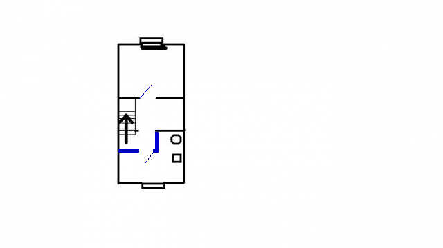

Wir werden im Dezember in unser neues Heim einziehen.
Wir haben ein Endreihenhaus mit Keller erworben, der laut Kaufvertrag kein Wohnraum und nicht zu Wohnzwecken geeignet ist.
Der Keller besteht aus insgesamt drei Räumen.
Raum 1 mit Heizungsanlage und Waschmaschinenanschluss (16,29 m²): Hier endet die Kellertreppe an der linken Wand, die Hausanlagen sind an der rechten. Mittig dazwischen an der Außenwand ein Fenster und ggü der Durchgang (keine Tür) zum
Flur (11,27 m²) keine Heizung, kein Fenster mittig der nächste Durchgang zu
Raum 2 mit Heizung unter dem Fenster (18,43 m²), genau ggü zum Durchgang.
Die Kelleraußenwände sind aus Stahlbeton mit 10 cm Perimeterdämmung, das Innenmauerwerk aus Quadro-Kalksandstein. Die Gründung erfolgte als Stahlbetonbodenplatte aus wasserundurchlässigem Beton mit unterliegender druckfester Dämmung.
Der Fußboden hat einen Estrich auf Trennlage erhalten.
Raum 2 würde ich nun gerne als Hobby/ Gästeraum ausbauen. Was muss dazu überhaupt getan werden? Was muss ich hierbei beachten? Kann eine Tür zwischen die Räume gebaut werden? Welchen Bodenbelag würdet ihr empfehlen? Wie lange muss ich mit diesen Arbeiten warten, damit Baurestfeuchte aus dem Keller gelangt ist? Wie würdet ihr mit dem "Problem" umgehen, dass jeder Gast, um in sein Gemach zu gelangen, durch die Heizräumlichkeit gehen muss?

Bodenbelag Keller: Teppichboden auf Estrich – Materialempfehlung
Mein Vorschlag
Wegen fehlender Estrichdämmung wird es wohl etwas fußkalt werden. Deshalb wäre mein Vorschlag ein Teppichboden - aber weil Estrich und Betonplatte noch trocknen einer mit offenem Unterbau - also Gewebe und kein Gummi. Kann auch ein Kokosfaserteppich sein, wir haben so was im Kellerschlafzimmer. Tür einbauen ist kein Problem. Die Heizräumlichkeiten würde ich mit einer Trockenbauwand + Tür zum Hauswirtschafts-Lager- und Heizraum machen.
Unser Keller wurde im 3. oder 4. Jahr so richtig trocken. Ich hatte anfangs meine Garten-Arbeitskleidung dort und merkte immer dass sich das irgendwie klamm anfühlt, wenn man es anzieht. Das hörte dann auf. Auch heute ist das noch so, wenn z.B. wie in diesem Jahr extreme schwüle Witterung über längere Zeit herrscht. Wir haben nun unser Schlafzimmer im Keller und da wellt sich der Kokosboden und die Klamotten sind klamm. Durch ständiges Durchzug-Dauerlüften wird es dann auch wieder gut, kein Schimmel oder so. -
