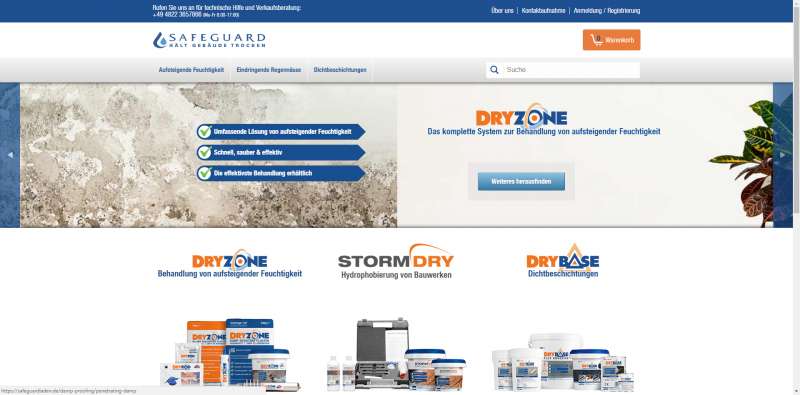

DRYZONE Bezugsquelle: Safeguard Europe – Preise & Verfügbarkeit
Wo bezieht man Dryzone und wieviel kostet das Produkt?
Hallo, wahrscheinlich etwas spät (mehrere Jahre), aber vielleicht hilft es ja doch noch jemandem: Dryzone, sowie weitere Produkte der Firma Safeguard Europe, kann man hier bekommen. -
