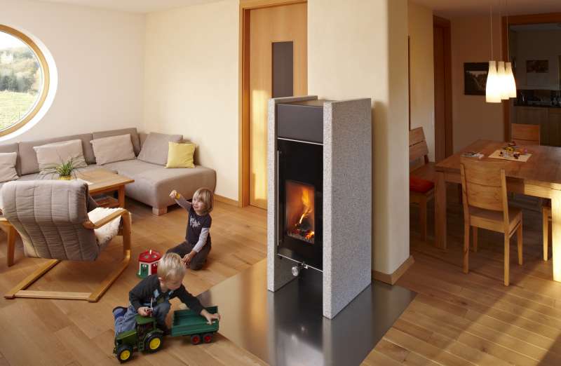

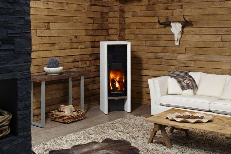

    Das ist prinzipiell möglich ...
    Vor allem bei einer Dichte um 2,7 to/m² hat man zudem noch einen guten Speicher. Aber die Mischung sollte auf jeden Fall aus hitzebeständigen Materialien sein. Sind Steine drin, welche bei Hitze platzen, dann ist's natürlich nicht so prickelnd. Wir haben Produkte im Programm, welche auch auf diese Art zurückgreifen. siehe angehängte Bilder

    • BAU.DE / BAU-Forum: 1. Bild zu Antwort "Kaminverkleidung: Hitzebeständigkeit & Speichermasse-Info!" auf die Frage "Kaminverkleidung mit Kunststein: Hitzebeständigkeit, Wärmedurchlässigkeit & Montage-Tipps?" im BAU-Forum "Kamin und Kachelofen"
    • BAU.DE / BAU-Forum: 2. Bild zu Antwort "Kaminverkleidung: Hitzebeständigkeit & Speichermasse-Info!" auf die Frage "Kaminverkleidung mit Kunststein: Hitzebeständigkeit, Wärmedurchlässigkeit & Montage-Tipps?" im BAU-Forum "Kamin und Kachelofen"
