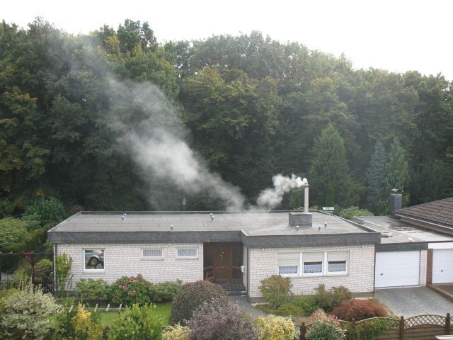

leider habe ich über die Suchfunktion keine richtigen Resultate über eine starke Rauschentwicklung gefunden.
Problem hier: nach einem Neubau eines Kamines durch meinen Nachbarn (gutes Verhältnis bis dato) kommt es bei Nutzung zu einer erheblichen Rauchentwicklung und einem nicht angenehmen Rußgeruch. Unser Hause steht ca. 15 m von seinem Bungalow entfernt. Nach ersten Nutzen seines Kamines wurde eine "Verlängerung" angebaut, was die Rußentwicklung jedoch nicht gemindert hat. Leider verlief ein ruhiges Gespräch nicht so, wie es erhofft wurde. Seiner Meinung nach wurde alles ordnungsgemäß durch den Schornsteinfeger installiert, erbaut und auch abgenommen. Befeuert wird der Kamin ordnungsgemäß. Wenn es zu einer Rauchentwicklung und einer Geruchbildung kommt, so hat er alles getan, um dies zu vermeiden. Da hier kaum eine Lösung ist Sicht erscheint, stellt sich die Frage, woran es hier liegen kann.
Evtl. kann mir jemand aus dem Forum einen Tipp geben.
Vielen Dank im Voraus

Kamin Rauchentwicklung: Falsche Bedienung als Ursache?
Dass der Kaminkehrer
die Anlage abgenommen hat, glaube ich schon, aber dass er die auch gebaut hat schon weniger : (
Wenn's raucht, qualmt und stinkt, dann passt da was nicht, und als erstes würde ich mal auf falsche Bedienung tippen.
Frag doch einfach mal beim Schornsteinfeger nach, der soll das dem Nachbarn erklären (und ist auch der richtige Ansprechpartner).
Dann solltest du den schief-hängenden Segen noch irgendwie geradebiegen -
Rauchentwicklung Kamin: Gespräch mit dem Fachmann suchen
Hallo Ralf, Danke für die schnelle Antwort. Wir ...
Hallo Ralf,
Wir werden also unser erstes Gespräch mit dem "Fachmann" suchen. Leider gehe ich davon aus, dass der Fachmann Ihm alles soweit erklärt hat ...
Leider schaute ich gegen halb sieben nach draußen und war platt - dicke Rauchschwaden auf dem Weg in unser Dachgeschoss - nette Geruch trotz Dauerregen draußen gewesen. So muss ich davon ausgehen, dass das heute nette Geplauder nicht viel gebracht hat.
Welche Wege muss ich dann gehen, wenn der Fachmann alles so toll bestätigt und abgenommen hat? Gibt es Beschränkungen der Inbetriebnahme eines Kamines? Wo kann ich es besten nachlesen? Evtl. Erfahrungen?
Danke für weitere Antworten auf meine weiteren Fragen
anbei ein kleines Bild über unseren "Zustand" -
Rauchentwicklung Kamin: Holzqualität & Bundesimmissionsschutz
Wie so oft ...
steht das Problem vor dem Ofen.
Ich vermute hier dass das Holz nicht trocken ist und oder nicht richtig hochgeheizt wird ...
Lösung ist vielleicht das Bundesemmissionenschutzgesetz: Das beendet wohl die Qualmerei ... eliminiert aber auch die bisher gutnachbarlichen Beziehungen.
Hier mal ein Link: Hier geht es zwar ums Räuchern ... aber so ganz daneben ist das bei euch ja nicht..Gruß
