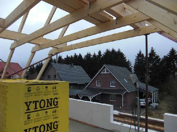

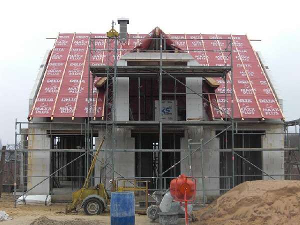

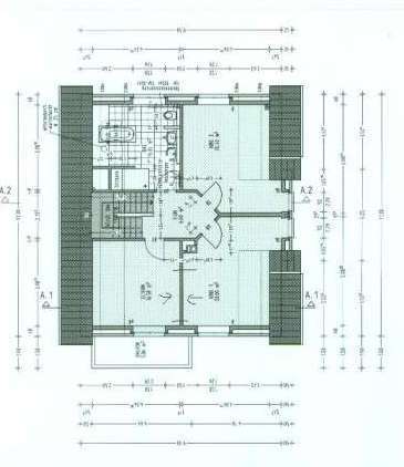

Guten Abend,
wir bauen derzeit ein Einfamilienhaus mit Keller. Im Dachgeschoss waren Bad, Kind 1, Kind 2 und Eltern geplant (siehe beiliegendem Grundriss).
Nun möchten wir möglichst auf die tragende Wand zwischen Eltern und Kind 1 verzichten, um ein größes Schlafzimmer zu realisieren. Im Moment ist der Dachstuhl aufgesetzt, die Innenwände im OGAbk. fehlen noch.
Problem:
Diese Wand trägt z. Tl. die Dachkonstruktion. Auf der Grundlage wurde die Statik berechnet.
Können wir dort nicht statt dessen einen Stahlträger (ca. 3 m) mit Aufsatz einbauen? oder etwas anderes? Ergeben sich Zusatzkosten durch Aufwand und Material (Wegfall der Mauer, dafür Stahlträger)
Für Vorschläge und Meinungen sind wir dankbar!
Danke vorab

    🔴 KRITISCH: Entfernung einer tragenden Wand ohne vorherige statische Neuberechnung durch einen zertifizierten Tragwerksplaner birgt Einsturzgefahr – insbesondere unter Wind-, Schnee- und Kriechlasten.
    🔴 KRITISCH: Eigenmächtiger Einbau von Stahlträgern ohne fachgerechte Dimensionierung, Auflagerausbildung, Fundamentverstärkung und Brandschutzverkleidung gefährdet die Baustatik und die gesetzlichen Sicherheitsanforderungen.
    ⚠️ WICHTIG: Jede statische Umplanung erfordert eine baurechtliche Anpassung – ggf. als Bauantragsergänzung oder erneute Baugenehmigung – sowie die schriftliche Freigabe durch Architekt und Statiker.
    ⚠️ WICHTIG: Neben der Statik müssen Schallschutz, Wärmebrücken, Brandschutz und die Anpassung von Elektro-/Sanitär-Installationen separat nachgewiesen und umgesetzt werden.

    ✅ Zustimmung: Die Idee, einen Stahlträger mit Aufsatz (z. B. als Unterzug) einzusetzen, ist grundsätzlich der richtige Ansatz, um die Last der Dachkonstruktion abzutragen und die Wand zu ersetzen. Ein Stahlträger über eine Spannweite von ca. 3 m ist technisch gut realisierbar.
    ⚠️ Korrektur: Die Annahme, dass der Wegfall der Mauer die Kosten senkt, ist falsch. Der Einbau eines Stahlträgers inklusive Brandschutzverkleidung, Auflager, Fundamentverstärkung und statischer Nachweise verursacht erhebliche Zusatzkosten, die die eingesparte Mauerarbeit deutlich übersteigen.
    ➕ Ergänzung: Entscheidend ist, dass der Statiker die geänderte Situation neu berechnen muss. Die vorhandene Statik ist ohne die Wand ungültig. Zudem müssen die Auflagerpunkte des Trägers (z. B. auf Stützen oder in den umliegenden Wänden) ausreichend dimensioniert sein. Auch die Durchbiegung des Trägers und die Lastabtragung ins Fundament sind zu prüfen.
    🔴 Gefahr: Ein eigenmächtiger Eingriff in die tragende Konstruktion ohne statische Berechnung kann zu schwerwiegenden Schäden bis hin zum Einsturz der Dachkonstruktion führen. Dies ist ein kritisches Sicherheitsrisiko.
    👉 Handlungsempfehlung: Beauftragen Sie umgehend einen Tragwerksplaner (Statiker) mit der Neuberechnung der Statik für die geänderte Situation. Lassen Sie sich von ihm die genauen Abmessungen des Stahlträgers, die Auflagerdetails und die erforderlichen Brandschutzmaßnahmen vorgeben. Holen Sie anschließend Angebote von Stahlbauern und einem Zimmermann ein. Planen Sie für den Stahlträger inklusive Einbau und Verkleidung mit Mehrkosten von mindestens 1.500 bis 3.000 Euro.

  2. Statiker-Check: Tragende Wand entfernen – Fachberatung einholen!
    ist ihr Statiker und ihr Bauträger hier eingetragener Fachberater?
    Wenn nicht  -  kopieren Sie ihren Fragetext und E-Mailen Sie ihn noch heute an ihren Statiker und ihren Bauträger.
  3. Wandmaterial & Dicke: Tragende Wand – Grundriss-Details erforderlich!
    ansonsten
    kann man auf ihrem Grundriss nicht mal erkennen, aus welchem Wandbaumaterial die gemeinte Wand sein soll und wie dick die Wand geplant ist.
