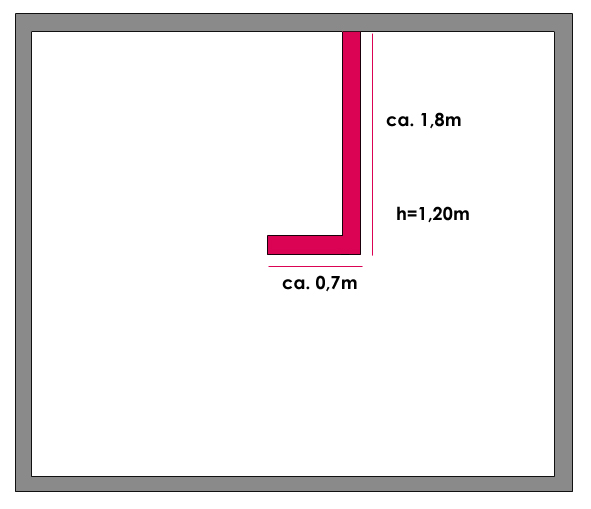

ich möchte gerne meine Küche umbauen und wollte gerne eine 1,20 m hohe YTONG Wand (L-Form) mit einer Länge von ca. 1,80 m und 0,70 m mauern, die später auch als Theke fungieren soll. Die Steine dürfen jedoch aus Räumlichen Gegebenheiten nicht dicker als 70 bis 80 mm sein.
Nun meine Frage:
Bekommt man siese L-Form wie beschrieben durch einfachs verkleben stabil hin? Sollte ich etwas bestimmtes beachten? soll ich evtl. doch kein YTONG nehmen?
Vielen dann vorab:)

Alternative: Holzständerwerk statt Ytong für Raumteiler
ich wäre
für Holz ...
Kleines Ständerwerk aus Holzbalken, lässt sich gut am Boden und Wand befestigen.
Beplanken entweder ebenfalls mit Holz, oder Gipskarton.
Macht in jedem Fall weniger Dreck und geht vermutlich auch schneller zu errichten.
bei YTONG hätte ich bedenken, wenn ich mal mit einem heftigen Hüftschwung gegen rammele, dass das Ding umfällt.
