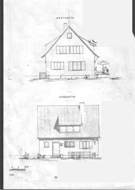

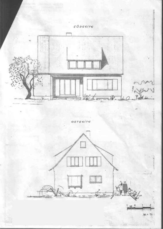

wir haben uns ein Häuschen gekauft und wollen dieses jetzt modernisieren. Neben einem WDVSAbk., neuen Fensetern möchten wir auch unsere Heizungsanlage auf einen neueren Stand bringen.

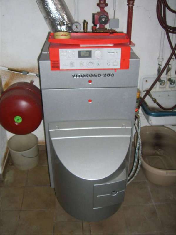

Momentan wird mit ÖL Zentralheizung über Heizkörper geheizt.
Der Brenner heißt Vitorond 200 und ist noch nicht so alt. Aus diesem Grund möchten wir vorerst diesen Brenner behalten.
Nach manchen Gesprächen mit bekannten haben wir uns nun für folgende Lösung entschieden:
1) Hygienespeicher mit ca. 800 litern => Welche Marke?
2) Der Brenner soll bestehen bleiben Vitorond 200 von Viessmann
3) Zuheizung mit Schwedenofen im Wohnzimmer mit Wassertaschen
=> mit oder ohne TA
4) Zuheizung mit Solarkollektoren auf dem Dach (49 °) ca. 6-8 m²
5) Verlegung einer Fußbodenheizung mit geringer Aufbauhöhe da
wir den Estrich gerne belassen möchten. (Minitec)
Wenn der Estrich raus gemacht werden sollte mit welcher
Aufbauhöhe müssen wir rechnen? Wfl. cs. 135 m²
Ist das so in Ordnung oder gibt es Verbesserungsvorschläge?

    🔴 KRITISCH: Kombination aus wasserführendem Schwedenofen und bestehender Ölheizung birgt Explosionsrisiko bei Stromausfall oder Pumpenversagen – zwingend erforderlich: zertifizierte hydraulische Weiche, thermische Ablaufsicherung, Pufferzwangsumwälzung und Abnahme durch Schornsteinfeger.
    🔴 KRITISCH: Betrieb des Vitorond 200 mit Fußbodenheizung führt bei niedrigen Vorlauftemperaturen zu Kondensatbildung, Kesselkorrosion und massiver Versottung – kein Dauerbetrieb ohne fachgerechte Anpassung (z. B. Rücklauftemperaturerhöhung, Pufferspeicher, Brenner-Neuauslegung).

    ⚠️ Korrektur: Der Vitorond 200 ist ein reiner Heizkessel – kein Brennwertgerät – und darf nicht ohne fachgerechte Anpassung (z. B. Rücklauftemperaturerhöhung, Pufferspeicheranbindung) mit einer Fußbodenheizung betrieben werden, da diese niedrige Vorlauftemperaturen erfordert, die zu Kondensatbildung und Korrosion im Kessel führen.
