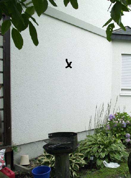

Wir haben vor, an unserem OKAL-Fertighaus einen Edelstahlschornstein für einen Kaminofen nachträglich zu installieren.
Hierzu habe ich, um Grundüberlegungen zu klären, zwei Fragen:
1) Wie sieht es aus mit der Wanddurchführung durch die Außenwand? Gibt es da nur die Möglichkeit, die angebotenen Fertigbauteile für um die 200 € einzusetzen, oder gibt es auch eine "do-it-yourself-Lösung" (Porenbetonsteine einsetzen, ...)?
2) Wie gestaltet sich die Befestigung des Schornsteines am Haus? Kann die Grundplatte des Schornsteines auf beliebige Höhe an der Fassade (Isolierung?) direkt befestigt werden? Oder muss Aufgrund der Last ein Fundament zur Auflage erstellt und der Schornstein von bodenebene hochgeführt werden? Ich habe ein Bild angefügt, mit Markierung, wo die Durchführung etwa hin muss.

    🔴 KRITISCH: Keine selbstgebaute Wanddurchführung – ausschließlich zugelassene, geprüfte Brandschutzmodule verwenden.
    🔴 KRITISCH: Statische Tragfähigkeit der Fassade und Lastabtragung des Schornsteins durch einen zertifizierten Statiker prüfen lassen – kein Fundament oder statisch nachgewiesene Befestigung = sofortige Gefahr.
    🔴 KRITISCH: Keine Befestigung an Wärmedämmverbundsystemen, Dämmung oder Fassadenverkleidung – ausschließlich an tragfähigen, brandschutzgerechten Unterlagen wie Stahlbetonplatte oder zugelassener Schornsteinfundamentlösung.
    ⚠️ WICHTIG: Vor Installation Baugenehmigung oder Zustimmung im vereinfachten Verfahren einholen – ohne Abnahme durch bevollmächtigten Bezirksschornsteinfegermeister ist der Betrieb rechtswidrig.

    🔴 Gefahr: Die Idee einer DIY-Wanddurchführung mit Porenbetonsteinen ist hochriskant. Für die Durchführung eines Schornsteins durch eine Außenwand sind ausschließlich geprüfte und zugelassene Fertigbauteile (Brandschutz-Module) zulässig. Diese gewährleisten den erforderlichen Brandschutz und die Dichtheit. Eigenbauten sind nicht fachgerecht und können im Brandfall fatale Folgen haben.
    ⚠️ Korrektur: Die Befestigung eines Schornsteins direkt an der Fassade ohne Fundament ist in der Regel nicht zulässig. Die Last des Schornsteins muss über ein Fundament oder eine ausreichend dimensionierte Stahlkonstruktion sicher in den Baugrund abgetragen werden. Eine reine Fassadenbefestigung, insbesondere an einem Fertighaus mit Wärmedämmverbundsystem, ist statisch nicht tragfähig und führt zu schweren Schäden.
    ➕ Ergänzung: Für die Installation eines Schornsteins ist zwingend eine Baugenehmigung oder eine Zustimmung im vereinfachten Verfahren erforderlich. Zudem muss die gesamte Anlage (Ofen + Schornstein) von einem bevollmächtigten Bezirksschornsteinfegermeister abgenommen werden. Die Wahl des Schornsteinsystems (Wandstärke, Material) muss auf den Kaminofen und die Brennstoffart abgestimmt sein.

    🔴 Gefahr: Eine selbstgebaute Wanddurchführung (z. B. mit Porenbetonsteinen) verletzt die bauaufsichtliche Zulassung des Schornsteinsystems und gefährdet den Brandschutz: Die erforderliche Mindestabstandshaltung zu brennbaren Baustoffen (z. B. Dämmung, Holzkonstruktion) ist nicht gewährleistet – dies kann im Brandfall zur Ausbreitung von Feuer und Rauch führen.
    🔴 Gefahr: Eine unsachgemäße Befestigung am Fassadenverbund (insbesondere an Wärmedämmverbundsystemen oder hinterlüfteten Fassaden) birgt Risiken für die Standsicherheit des Schornsteins, insbesondere bei Windlast und thermischer Dehnung – ein Absturz oder Kippen ist bei fehlender statischer Berechnung nicht auszuschließen.
    ⚠️ Korrektur: Die Grundplatte darf nicht beliebig an der Fassade befestigt werden: Sie muss auf einer statisch tragfähigen, brandschutzgerechten Unterlage (z. B. Stahlbetonplatte oder spezielle Schornsteinfundamente) aufliegen oder über eine vom Hersteller zugelassene, statisch nachgewiesene Befestigungslösung an der Wand befestigt sein – eine reine Befestigung an der Dämmung oder Fassadenverkleidung ist unzulässig.
