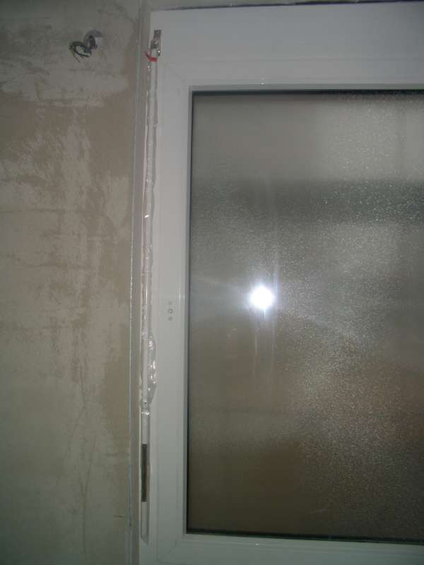

Den Baumangel habe ich sofort dem Bauträger mitgeteilt. Zum damaligen Zeitpunkt waren weder der Außenputz noch die Fliesen angebracht.
Es wurden dann die Kurbeln an allen Fenster abmontiert, aber die 2 Bohrungen an den Fensterrahmen sind und bleiben vorhanden. Nun stellte ich fest, dass die Rahmen der Fenster mit einer 3 cm breiten Kunststoffschiene - auf allen 4 Seiten - verkleidet wurden. Es sind noch 5 Wochen bis zur Bauabnahme. Wie wird der Schadensanspruch berechnet bzw. wie hoch beträgt dieser. Vielen Dank für Ihre Antwort.Bohrlöcher in Neubau-Kunststofffenstern: Schadensersatz, Reparatur & Rechte bei Bauabnahme?

Guten Tag, die 3 cm breiten Kunststoffleisten - ...
Guten Tag, die 3 cm breiten Kunststoffleisten - Guten Tag,die 3 cm breiten Kunststoffleisten - z.Z. kein Foto vorhanden -
dient lediglich zum Kaschieren der Bohrlöcher. Und diese sind ja nur auf einer Seite des Fensters vorhanden. -
Bohrlöcher im Fenster: Verkleidung = Kein Baumangel?
Neubau-Fenster: Bohrlöcher kaschieren ist keine Lösung!
Das ist nicht im Sinne des ...
Das ist nicht im Sinne des Erfinders 🙂Eine Neubauwohnung, neue Fenster, Bohrlöcher durch "Schlamperei", und dann noch den Mangel verstecken.
Das kann und darf nicht sein
