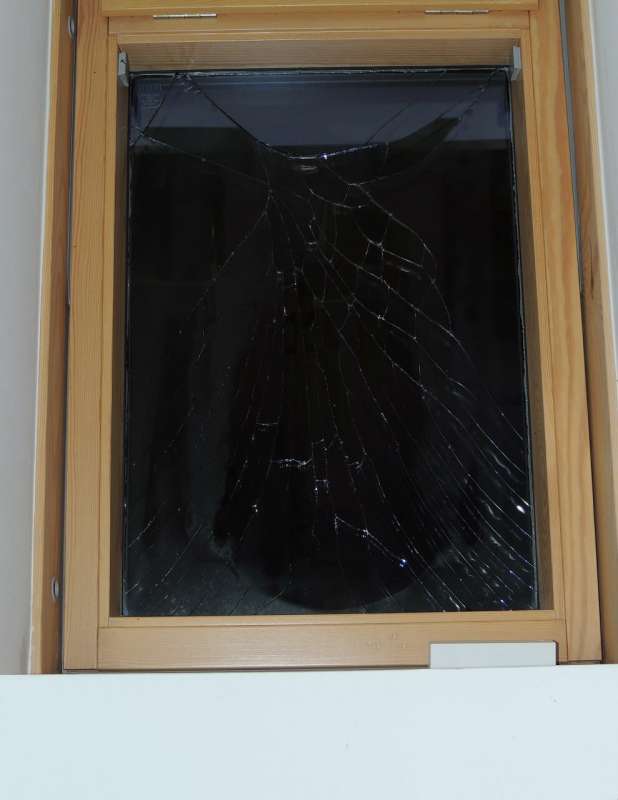

Hallo, gestern ist in meiner Wohnung (Mietwohnung) Hallo,
gestern ist in meiner Wohnung (Mietwohnung) ein Dachfenster komplett gerissen.
Die Wohnung ist im Dachgeschoss und das Dach ist ein Plattformdach. Der Dachstuhl ist aus Holz, das Dach ein Schieferdach und der "Rest" besteht aus Gipskarton und Isolierung.
Das in dem Foto gezeigte Fenster ist in der Dachschrägen in der Küche kurz unter dem Flachdach eingebaut. Der gesamt Dachstuhl ist neu 2004/05 neu aufgebaut worden. Die Fenster stammen aus diesem Jahr.
Die Scheibe ist innen beschädigt, außen nicht (zumindest von innen nicht sichtbar). Zu diesem Zeitpunkt war weder Sturm noch Wind zu beobachten, Schneelawinen scheint es auch nicht gegeben zu haben, die Terrasse vor dem Dach ist kaum mit Schnee bedeckt. Das Fenster wurde mind. 2 Monate nicht geöffnet, zum Zeitpunkt des Schadens war keiner in der Wohnung.
Mir ist vollkommen schleierhaft, wie das passieren kann.
Ist an dem Foto vielleicht die Ursache erkennbar?
Vielen Dank!

  2. Dachfenster Schaden: Vermieter informieren! Ursachenklärung
    dem Vermieter melden
    Nicht anfassen, nicht öffnen, dem Vermieter sofort melden. Der muss durch einen Sachverständigen Feststellungen über die Ursache treffen lassen, auch wegen versteckter Mängel aus der Gewährleistung. Legen Sie Wert auf die Feststellung, welche Gewalteinwirkung zu dem Splitterbild geführt hat, also welche Ursache zum Schaden geführt hat. Gruß
  3. Vermieter-Info: Dachfenster Reparatur – Versicherung kontaktieren
    Vermieter informieren ist richtig
    aber wo der Vorredner bei einem Ausbau 04/05 noch Gewährleistung herzaubern will  -  naja. Gewalteinwirkung sollten Sie weder erwähnen noch hinterfragen. Der Vermieter muss das Fenster reparieren  -  oder auch nicht. Aber das ist seine Sache. Außerdem muss er ja ggf. seine Versicherung informieren und das von der aufnehmen lassen.
    MfG
  4. Lösung: Dachfenster-Austausch – Hersteller übernimmt Kosten!
    Erledigt
    Danke für die Antworten, meinen Vermieter hatte ich natürlich unverzüglich informiert. Die Scheibe wurde ausgetauscht  -  auf Kosten des Herstellers. Aufgrund der Seriennummer teilte der Hersteller mit, das diese Serie einen Fehler enthält. Weitere Fenster gleichen Typs werden vorsorglich hier im Haus aus Kulanz vom Hersteller ausgetauscht.
    VG
  5. Zusatzinfo: Flächendruckriss am Dachfenster – Ursachenanalyse
    Flächendurckriss
    So einen schönen Riss nennt man einen Flächendruckriss. Der entsteht, wenn die Scheibendicke massiv unterdimensioniert ist, oder die Fenster in großer Höhe (Alpenraum) ohne Druckausgleich montiert werden. Alternativ können auch ein massives Zuschlagen des Flügels oder eine Dachlawine so einen Riss auslösen. Aber schön sieht er trotzdem aus! 🙂 Gruß Jürgen Sieber
