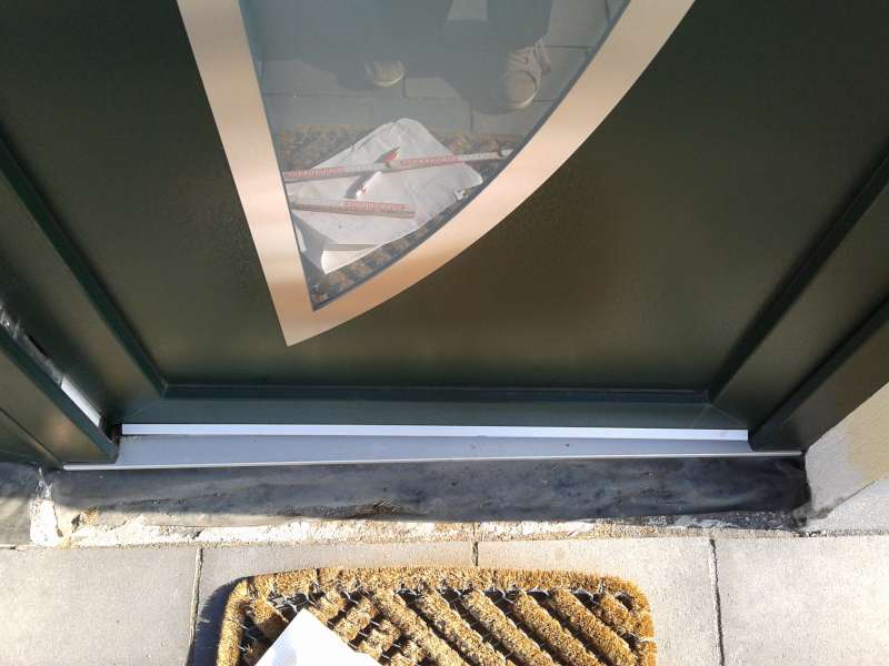

Hallo zusammen,
ich habe folgendes Problem. Ich muss an der Haustür einen kleinen Tritt aus einer Basaltstein als Übergang setzen. Jetzt ist es so, dass die Firma, welche die Haustür eingebaut hat, ein Dichtbank am Sockel der Tür gesetzt hat. Das ist ja soweit auch in Ordnung. Nun ist es allerdings so, dass dieses Dichtband sehr straff geklebt ist, sodass dieses nicht direkt auf dem Mauerwerk aufliegt. Wenn ich die Basaltbank jetzt in Mörtel lege, gibt es da ein Problem? bzw. Hält der Mörtel auf dem Dichtband? Ich kannte es bisher nur, dass dieser auf dem Mauerwerk aufgebracht wird. Eine weitere Frage habe ich noch. Ich habe noch Naturstein-Flexkleber, womit ich die Marmorinnenfensterbänke angebracht habe. Dieser ist für Innen  -  und Außen geeignet. Kann ich diesen verwenden? Wo ist der Unterschied zwischen Natursteinmörtel oder Naturstein-Flexkleber? Es wäre schön wenn Ihr mit helfen könntet!
Viele Grüße

    🔴 Gefahr: Das Dichtband ist primär eine Abdichtungsebene gegen Feuchtigkeit, aber kein tragfähiger Untergrund für Mörtel. Wird die Basaltbank direkt auf das Dichtband in Mörtel gesetzt, besteht ein hohes Risiko, dass die Verbindung reißt oder die Bank sich löst, da Mörtel auf dem flexiblen Dichtband keine ausreichende Haftung und Druckfestigkeit entwickelt. Dies kann zu Stolperfallen oder Beschädigungen führen.
    ➕ Ergänzung: Der Naturstein-Flexkleber ist für innenliegende Fensterbänke konzipiert, nicht für dauerhaft feuchtebelastete Außenbereiche wie einen Türvorbau. Flexkleber hat eine geringere Druckfestigkeit als spezieller Natursteinmörtel und kann unter Witterungseinflüssen (Frost, UV) verspröden oder sich lösen. Der Unterschied liegt in der Zusammensetzung: Natursteinmörtel enthält grobkörnige Zuschläge für höhere Tragfähigkeit, während Flexkleber für dünnschichtige Verklebungen optimiert ist.
    ⚠️ Korrektur: Die Annahme, dass Mörtel auf dem Dichtband hält, ist fachlich falsch. Das Dichtband muss entweder lokal entfernt oder durch eine mechanische Entkopplung (z.B. ein Edelstahlprofil) überbrückt werden, um die Last der Bank sicher auf das Mauerwerk zu übertragen. Ein direkter Mörtelauftrag auf das Dichtband führt zu Haftungsverlust und Undichtigkeiten.
    👉 Handlungsempfehlung: Entfernen Sie das Dichtband im Bereich der späteren Mörtelbettung vorsichtig mit einem Cuttermesser, ohne die darunterliegende Abdichtung zu beschädigen. Verwenden Sie ausschließlich einen frostbeständigen Natursteinmörtel (z.B. Trassmörtel oder speziellen Außenmörtel) für die Verlegung der Basaltbank. Alternativ kann ein Edelstahlwinkel als Auflager dienen, der die Last auf das Mauerwerk überträgt. Beauftragen Sie einen Fachbetrieb für Natursteinarbeiten, wenn Sie unsicher sind, um langfristige Schäden an der Türschwelle zu vermeiden.
    Der Sachverhalt beschreibt die geplante Montage einer Basaltstein-Trittstufe direkt auf ein straff angebrachtes Dichtband am Türsockel – eine Konstruktion, die gravierende bauphysikalische und statische Risiken birgt.
    🔴 Gefahr: Ein Dichtband ist kein tragfähiger Untergrund für Steinbeläge; es ist ausschließlich für Dehnungsausgleich und Dichtung konzipiert. Der Mörtel haftet nicht zuverlässig auf der meist kunststoffbasierten Oberfläche, was zu Haftungsversagen, Wasserstau unter der Bank und Frostschäden führen kann.
    🔴 Gefahr: Die Basaltbank ruht dann nicht auf dem tragfähigen Mauerwerk, sondern auf einem elastischen Band – dies erzeugt eine instabile, kippgefährdete Konstruktion mit hohem Sturzrisiko, insbesondere bei Belastung oder Temperaturwechsel.
    ⚠️ Korrektur: Naturstein-Flexkleber ist kein Ersatz für einen geeigneten Außen-Mörtel bei tragenden Außenbauteilen wie Trittkanten; seine Haftzugfestigkeit und Frost-Tausalzbeständigkeit sind für diesen Einsatz nicht zertifiziert – selbst bei "innen/außen"-Kennzeichnung.
    ➕ Ergänzung: Der Unterschied liegt in der Zusammensetzung: Natursteinmörtel enthält spezielle Zemente, Zusatzstoffe und Körnung für hohe Druckfestigkeit, Frostwiderstand und Haftung auf mineralischen Untergründen; Flexkleber dagegen ist ein polymermodifizierter Klebstoff mit geringerer Druckfestigkeit, optimiert für haftungsintensive, aber nicht tragende Verklebungen (z. B. Wandverkleidungen).
    ➕ Ergänzung: Ein straffes Dichtband darf niemals übermörtelt oder überklebt werden – es muss frei beweglich bleiben, um Dehnungsausgleich zu gewährleisten; jede Versteifung führt zu Rissbildung im Mauerwerk oder im Stein.
    👉 Handlungsempfehlung: Entfernen Sie das Dichtband im Bereich der geplanten Basaltbank vollständig, stellen Sie eine fachgerechte Untergrundvorbereitung (rein, trocken, tragfähig) sicher, verwenden Sie einen zertifizierten Natursteinmörtel nach DIN EN 1347 für Außenbereiche und lassen Sie die Montage durch einen zertifizierten Steinmetz oder Bauingenieur begutachten.

    Das Dichtband sollte locker an's Mauerwerk anschließen, mit einer kleinen Schlaufe zwischen Rahmen und Baukörper, damit Bewegungsspielraum bleibt, und es soll zu 75 % auf dem Untergrund haften, sonst hält da vom Putz später nichts vernünftig.

    Muss ich das Dichtband denn grundieren? Dieses ...
    Muss ich das Dichtband denn grundieren? Dieses Muss ich das Dichtband denn grundieren? Dieses ist am unteren Bereich auf dem Mauerwerk festgeklebt ... also dicht ist es auf jeden fall ...
    Kann mir jemand den Unterschied zwischen natursteinkleber und natursteinmörtel erläutern? oder ist es egal womit ich die Fensterbank einbaue?
    Ich würde diese morgen gerne montieren und freue mich über Infos von Euch!
