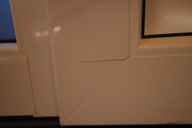

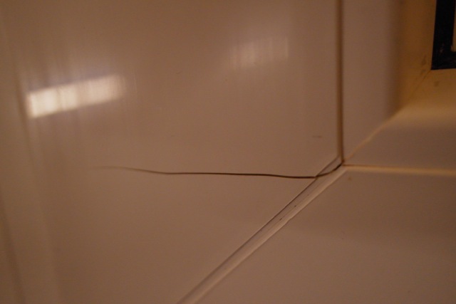

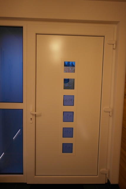

wir haben eine Türe von einem Fensterbauer verbaut bekommen der mittlerweile leider Insolvent ist und uns keine Garantieleistung mehr bieten kann. Die Tür ist nicht mal 1 Jahr alt ... Wir fragen nun Sie ob dieser Riss ein optischer Mangel oder ein technischer Mangel ist der irgendwann dazu führt, dass die Türe auseinander fällt.
Wir würden uns freuen wenn uns hier jemand weiterhelfen könnten.
Danke und Grüße

    Das ist ein technischer Fehler, verursacht vermutlich durch zu lange Glashalteleisten. Man ernennt dass der Riss nicht in Richtung der Schweißnaht geht, und wenn er nur innen zu sehen ist, wird vermutlich nicht weiter viel passieren. Man kann den mit geeigneten Materialien "zuspachteln", damit er kaum mehr zu erkennen sein wird.

    Ich schließe mich meinem Vorschreiber an ... passieren wird da wohl nicht viel.. es scheint nur die Innenwandung des Kunststoffprofils gerissen zu sein, je nach Profilgeneration gibt"s da noch etwa 4 Wandungen einschließlich der äußeren Wandung.
    Wenn diese Haustür auch im Haustürstandard gebaut worden ist, wie ich für Sie hoffe, also nicht als einfaches Produkt für Nebeneingangstüren und Garagentüren, dann besitzt sie innen im Profil noch Eckschweißverbinder, d.h. spezielle Eckstücke, die vor dem Verschweißen in die Profile eingeführt werden und mit verschweißt werden Damit erhält der Flügelrahmen eine höhere Verwindungssteifigkeit.
    Im Gegensatz dazu wird bei Fenstern und Balkontüren dies nicht gemacht, d.h. der Stahl der eingelegt geht nicht über Eck, die Stabilität wird ganz allein aus der Verschweißungen der Profile erreicht.
    Viele Grüße vom Fensterfachmann
