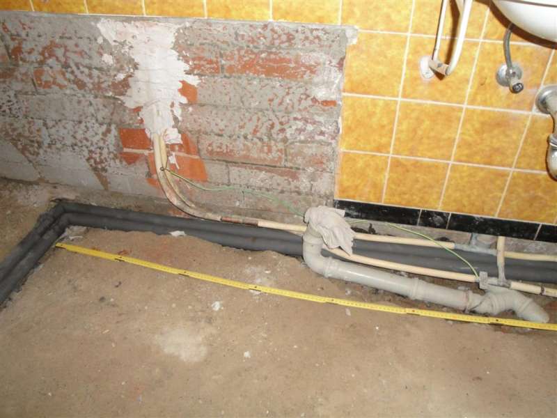

Hallo. Wir bauen gerade unser EGAbk.-Bad in einem nicht unterkellerten Haus um. Ich will entweder einen Trockenestrich oder einen Zementestrich machen. Wir starten quasi vom Rohbauboden aus: verdichteter Sand, Fundamentstreifen, darüber verlaufende Wasser- und Heizungsleitungen (Wasserleitungen, Heizungsleitungen).
Der Trockenestrich-Aufbau müsste wohl so lauten (von oben nach unten):
  • Fliesen
  • Trockenestrich
  • Trockenschüttung
  • Feuchtigkeitssperr-Folie (möglichst unter die Leitungen bringen)
Der Aufbau mit Zement:
  • Fliesen
  • Zementestrich
  • Dämmung (Welche? Zerdrückt sich eine weiche Dämmung nicht?)
  • Oder statt der Dämmung + Folie nur Gefitas PE 3/300 Folie (3 mm PE Schaum + 300µm PE Folie)? Das Bad muss keinen warmen Boden haben, da es nur als "Hof-Bad" dient.
Gibt es Vor- und Nachteile (Vorteile, Nachteile) der einen versus der anderen Version? Ist die eine (deutlich) teurer als die andere? Und ist der eine Aufbau arbeitsintensiver als der andere?
Besten Dank für die Hilfe! Viele Grüße.

    Handwerklich begabt sind sie? Estrich gerade abziehen? Trockenestrichplatten schneiden? wie sollen wir das einordnen?
    Ich bin für Trockenestrich  -  aus Feuchtigkeits und empfindlichen Material (Zement  -  Ziegel usw ...)
    Vorteil man kann mehr Dämmung drunterpacken!

    ... sind beide Aufbauten nicht. Auf den verdichteten Sandboden gehört erstmal eine Sauberkeitsschicht aus Estrich oder Beton. Darauf eine Abdichtung und eine Wärmedämmung. Erst dann kann man über die Estrichart nachdenken. Da ein richtiger Aufbau wie es aussieht aus Höhengründen nicht funktioniert (allein die Wärmedämmung sollte schon mal wenigstens ihre 6 cm bei einer WLG 035 haben), würde ich zumindest auf eine vernünftige Abdichtung achten. Also mindetsens eine Sauberkeitsschicht und darauf eine doppellagige Abdichtung mit Voranstrich. Die 3/300 ist prima gegen aufsteigende Feuchtigkeit, reicht aber bei erdberührten Bereichen bei Weitem nicht. Trockenestrich zu verlegen, ist für jemanden, der handwerklich geschickt ist kein Zauberwerk. Das sollte hin zu bekommen sein. Nassestrich sollte man wenigstens schon mal mitgemacht haben, bevor man sich an die ersten eigenen Flächen traut.
