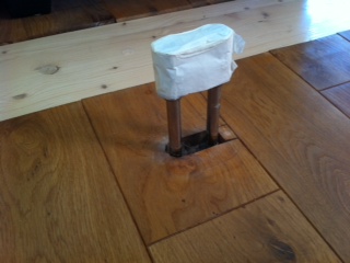

Hallo Experten!
Wir möchten eine Küche in ein Zimmer einbauen, das mit verklebten Eichendielen (15 cm breit, 20 mm Dicke, toller Boden!) ausgestettet ist.
Dazu müssen wir aber jetzt
a) zwei Heizkörper entfernen samt der Rohre, die von unten kommen,
b) Heiß- und Kaltwasserleitungen (Heißwasserleitungen, Kaltwasserleitungen) plus Abwasser an einer anderen Stelle aus dem Zimmer unten drunter durch die Decke hochführen.
Die Frage ist: wie bekomme ich die entsprechenden Stücke aus dem verklebten Holzdielenboden (Nut und Feder) sauber heraus und neue Stücke wieder hinein?
Ein Beispiel für so eine Stelle lade ich als Bild hoch.
Freue mich auf Antworten! Gruß, Gaby

    Hallo Gaby,
    Ich verstehe, dass Sie eine Küche in einem Raum mit verklebten Eichendielen einbauen möchten und dabei einige Herausforderungen zu bewältigen haben. Hier sind einige Punkte, die ich bei Ihrem Vorhaben berücksichtigen würde:
    Heizkörper entfernen:
    • Das Entfernen von Heizkörpern und den dazugehörigen Rohren sollte von einem Fachmann durchgeführt werden, da dies Eingriffe in das Heizsystem erfordert.
    • Lassen Sie das Heizsystem vorher entleeren, um Wasserschäden zu vermeiden.
    • Die Rohre müssen fachgerecht verschlossen werden.
    Wasserleitungen verlegen:
    • Auch das Verlegen von Heiß- und Kaltwasserleitungen sowie Abwasserleitungen sollte von einem Installateur vorgenommen werden.
    • Achten Sie darauf, dass die Leitungen frostsicher verlegt werden, falls sie durch unbeheizte Bereiche führen.
    • Die Anschlüsse müssen dicht sein, um Wasserschäden zu vermeiden.
    Dielenboden berücksichtigen:
    • Bei verklebten Dielen ist es schwierig, einzelne Dielen zu entfernen, ohne den umliegenden Boden zu beschädigen.
    • Überlegen Sie, ob es möglich ist, die Leitungen unter dem Boden zu verlegen, ohne die Dielen zu beschädigen.
    • Alternativ können Sie die Leitungen entlang der Wand oder Decke verlegen und sie mit einer Verkleidung verdecken.
    👉 Handlungsempfehlung: Holen Sie sich Angebote von Fachbetrieben für Heizung und Sanitär ein und besprechen Sie die Details vor Ort. Achten Sie darauf, dass die Arbeiten fachgerecht ausgeführt werden, um spätere Schäden zu vermeiden.
    Die Anfrage von Gaby betrifft den Einbau einer Küche in einem Raum mit einem hochwertigen, verklebten Eichenparkettboden. Die geplanten Arbeiten umfassen das Entfernen von Heizkörpern, das Verlegen neuer Wasserleitungen und das Öffnen des Bodens. Dies ist ein komplexes Vorhaben, das sowohl handwerkliches Geschick als auch Kenntnisse in der Gebäudetechnik erfordert.
    🔴 Gefahr: Das unsachgemäße Öffnen und Wiederverschließen eines verklebten Nut-und-Feder-Parketts birgt ein hohes Risiko für dauerhafte Schäden. Die 15 cm breiten Dielen können bei falscher Schnittführung reißen oder sich werfen. Zudem besteht die Gefahr, dass die Dämmung oder Dampfbremse unter dem Boden beschädigt wird, was zu Feuchteschäden führen kann.
    ➕ Ergänzung: Vor dem Öffnen des Bodens muss zwingend die genaue Lage der vorhandenen Leitungen (Heizungsrohre, ggf. Strom) geortet werden. Ein Leitungssuchgerät oder die Baupläne sind hierfür unerlässlich. Die neuen Wasserleitungen sollten in einer separaten Installationsebene (z.B. in einer Trittschalldämmung mit Estrich) verlegt werden, um spätere Reparaturen zu ermöglichen.
    ⚠️ Korrektur: Die Formulierung "Stücke aus dem Boden herausschneiden" ist zu pauschal. Fachgerecht ist ein präziser, kontrollierter Schnitt entlang der Fugen oder das Aushebeln einzelner Dielen nach dem Lösen der Verklebung. Einfaches "Heraussägen" kann die umliegenden Dielen beschädigen.
    👉 Handlungsempfehlung: Beauftragen Sie einen erfahrenen Parkettleger für die Öffnung und Schließung des Bodens. Lassen Sie die Wasser- und Heizungsarbeiten von einem zertifizierten Installateur ausführen. Planen Sie die Leitungsführung so, dass der Boden nur an einer Stelle geöffnet werden muss. Lassen Sie sich vorab ein detailliertes Angebot mit Skizze der geplanten Durchbrüche erstellen.
