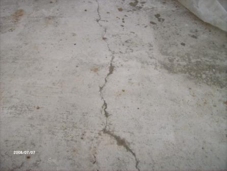

ich komme gerade von der Baustelle und sehe, dass die Sohle  -  welche gestern geschüttet wurde  -  voller Risse ist!
Unser Bauleiter ist bis zum Wochenende nicht zu erreichen.
Ein Bekannter meinte es liegt daran, dass der Beton nicht abgedeckt wurde!?!
Was sollte nun getan werden?
Gruß
Steffi

  2. Sinterschicht auf Beton: Ursache für Risse – Diagnose
    Wie sagt der Reiseführer per Anhalter durch die Galaxis?
    Keine Panik!
    Eine Ferndiagnose ist zwar nicht unbedingt mein Ding, ich will es aber trotzdem mal wagen, weil Ihr Fall so ein schöner Klassiker ist.
    Also beim Einbau des Betons setzt sich eine Mischung aus Wasser und Zement an der Oberfläche ab. Das Wasser verdunstet, was übrigbleibt ist eine Zementschicht mit einer sehr geringen Festigkeit.
    Die sogenannte Sinterschicht.
    Nun haben zementgebundene Schichten beim Austrocknen die Eigenschaft kleiner zu werden. Beim Kleiner werden entstehen natürlich Spannungen. Diese Spannungen werden vom Kies teilweise kompensiert.
    Da nun Ihre Sinterschicht nur aus Zement und Wasser besteht und keinen Kiesanteil hat, gibt es niemanden, der die Spannungen aufnehmen kann. Die Folge davon sind Risse.
    Glücklicherweise ist diese Sinterschicht nur sehr dünn. Maximal wenige Millimeter.
    Daher sind auch die Risse, die Sie jetzt sehen nur wenige mm tief und stellen kein Problem dar.
    Zum Abschluss nochmal, um das klar zu stellen: Das was ich beschrieben habe ist der Normalfall. Es ist durchaus möglich, dass bei Ihnen ein Sonderfall eingetreten ist und tatsächlich Risse durch die Gesamtkonstruktion entstanden sind.
    Allerdings geht die Wahrscheinlichkeit dafür gegen Null.
    Also: Don't Panik! 🙂
  3. Betonbodenplatte: Austrocknung, Aufgabe & Rissbildung
    Die Aussage kann ich so nicht bestätigen
    Ein Betonabuteil ist gegen zu schnelles austrocknen zu schützen. An der Oberfläche "Sintert" genau genommen auch nichts denn sintern ist ein Erhitzungsvorgang bis zum Schmelzpunkt.
    Wichtig wäre welche Aufgabe die Bodenplatte hat. Aufnahme einer Abdichtung oder WU Bauteil?
    Eine Sedimentierung an der Oberfläche darf so stark gar nicht sein, dann wäre der Beton grausamst überwässert.
    Es ist übrigens auch kein "Sonderfall" sondern häufig vorzufenden bei nicht nachbehandelten Betonbauteilen.
    Die Risse sind dann auch gerne mal 1 mm oder mehr und können die Gebrauchstauglichkeit und Dauerhaftigkeit doch stark beeinträchtigen. In der Regel sind dies Trennrisse bei denen zu fragen wäre wie breit? Aufgabe des Bauteils?
  4. Plastisches Schwinden: Ursache für Risse in Beton!
    Meinen Sie sowas wie auf dem Foto? Dann ...
    Meinen Sie sowas wie auf dem Foto? Dann hat das nichts mit einer Sinterschicht zu tun (die bildet sich nur, wenn das Wasser-Zement-Verhältnis nicht stimmt, ist bei Transportbeton eher selten), sondern es dürfte sich um plastisches Schwinden handeln. Das kommt tatsächlich von zu schnellem Austrocknen in den ersten Stunden und ist bei sommerlicher Sonnenstrahlung verbunden mit ein bisschen Wind tatsächlich der Klassiker. Wenn es das ist, sind die Risse nicht tief und lassen sich durch Einbürsten einer Zementschlämme schließen.
    Mehr und Genaueres können Sie dem angehängten Zement-Merkblatt entnehmen. Da sind die typischen Rissbilder mit Ursachen und Wirkungen sehr schön dargestellt. Für eine WU-Platte mit Unterkante unter Geländeniveau würde ich eine genauere Untersuchung empfehlen, da hier evtl. tiefere Risse bei einer geringen Plattendicke den Wasserdurchtritt begünstigen können.
