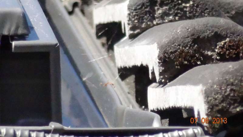

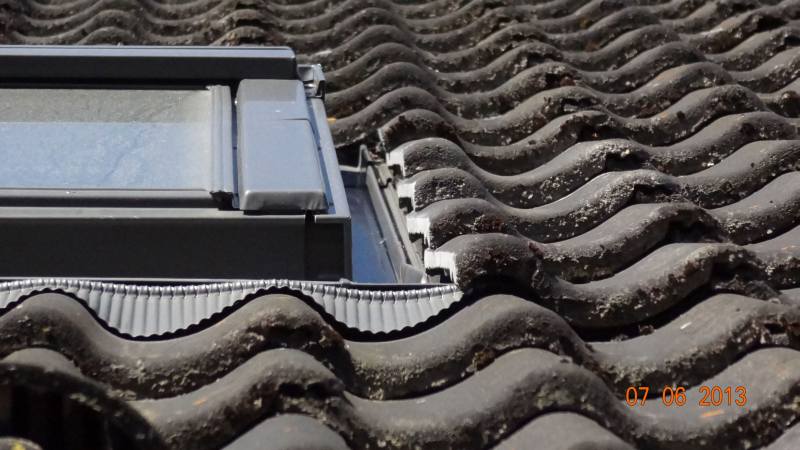

ein altes Velux von ca. 1996 F04 wurde ausgebaut und es kam ein
F06 rein welches etwas länger ist. Nach dem Tausch passten die Pfannen nicht und es wurde wie auf den Bildern zu sehen ca. 2 cm abgeflext. Nun ist der Abstand Fensterrahmen und Dachpfanne sehr groß. Ist das dennoch im Rahmen der Toleranz? Der Eindeckrahmen war ein EDZ2000. Sollte man noch etwas von Pfanne zum Fensterrahmen abdecken oder ist das alles so dicht? Bisher sieht man kein Wassereinbruch. Danke für eure Tipps und Hilfe Mit freundlichen GrüßenDachfenster Einbau prüfen: Abstand Pfanne/Fensterrahmen zu groß? Toleranzen, Wassereintritt
Der Thread diskutiert den korrekten Abstand zwischen Dachpfannen und Fensterrahmen bei einem Velux Dachfenster-Einbau. Es wird erörtert, ob ein zu großer Abstand ein Problem darstellt und welche Maßnahmen zur Abdichtung und optischen Verbesserung möglich sind. Die Diskussion umfasst die Anpassung der Pfannen, alternative Abdichtungsmethoden und die Bedeutung einer fachgerechten Ausführung.

Ich beurteile den Einbau des Dachfensters anhand der zur Verfügung gestellten Informationen und Bilder. Ein zu großer Abstand zwischen Fensterrahmen und Dachpfanne, wie beschrieben (ca. 2 cm), kann problematisch sein.
🔴 Gefahr: Ein zu großer Abstand kann zu Wassereintritt führen, insbesondere bei starkem Regen oder Schneefall. Die abgeflexten Pfannen könnten die Dichtigkeit der Dacheindeckung beeinträchtigen.
- Toleranzen: Die Toleranzen beim Einbau von Dachfenstern sind herstellerabhängig und in den Einbauanleitungen definiert. Diese sollten unbedingt eingehalten werden.
- Eindeckrahmen: Der Eindeckrahmen spielt eine entscheidende Rolle bei der wasserdichten Verbindung zwischen Fenster und Dacheindeckung. Es ist wichtig, dass der Eindeckrahmen korrekt zum Fenstertyp und zur Dacheindeckung passt.
- Pfannen: Beschädigte oder falsch angepasste Pfannen können die Funktion des Eindeckrahmens beeinträchtigen.
👉 Handlungsempfehlung: Ich empfehle, den Einbau von einem Dachdeckerfachbetrieb überprüfen zu lassen. Dieser kann beurteilen, ob der Abstand den Herstellervorgaben entspricht und ob die Dichtigkeit gewährleistet ist. Bei Wassereintritt sollte umgehend gehandelt werden.

das passt schon!
Die Steine sollten zwar bis an die Pfalz heran geführt werden, aber wenn da 1-2 cm. Fehlen wird es auch noch funktionieren. Bis ans Fenster dürfen die gar nicht! -

Dachpfannen: Korrekte Anarbeitung am Dachfenster
wenn denn schon
dann bitte neue Steine und ordentlich Anarbeiten. -

Die Betonpfannen haben nicht gepasst bzw. lagen auf der Metallfalz
von dem Fenster auf. Deswegen wurde so viel abgeschnitten. Heißt das also, alles so lassen wie es ist, oder aufwendig den Winkel bzw. die Lageposition der Pfannen ändern? -

geschrieben. Wenn dann andere Steine und an der falz anarbeiten. -
