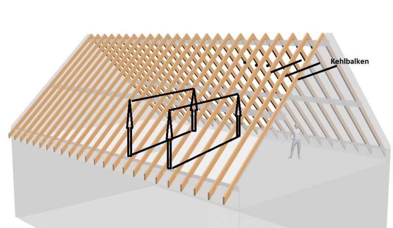

ich habe ein klasissches Satteldach. Das Dach wurde als Pfettendach ausgebildet.
Das Dach besteht auf einer First-, Mittel- und Fußpfette (Mittelpfette, Fußpfette). Zudem sind am oberen Ende unter der Firstpfette Kehlbalken angebracht. Die Mittelfpetten liegen im Mittleren Teil des Hauses auf Wänden auf (ich habe das versucht grafisch ein bisschen darzustellen)  -  also im Prinzip auf 4 Punkten in der Mitte des Hauses und 4 an den Seiten. Kniestock ist 1,80 m hoch. Nun würde ich gerne eine Dachgaube einbauen um mehr Licht ins Haus zu bekommen. Dazu müsste ich die Fußpfette durchtrennen. Doch nun weiß ich nicht, ob das machbar wäre, da das Haus schon über 30 Jahre alt ist und kein Ringanker verbaut ist. Hat jemand vielleicht Erfahrungen hiermit? Ist das statisch machbar?
Damit man den Dachaufbau besser versteht habe ich auch ein Bild beigefügt.

    🔴 KRITISCH: Vor jeglichem Eingriff in die Fußpfette (z. B. für Dachgaube) unbedingt einen staatlich anerkannten Tragwerksplaner oder Statiker mit vollständigem Standsicherheitsnachweis beauftragen – visuelle Einschätzung oder "Bauchgefühl" reicht nicht aus.
    🔴 KRITISCH: Das Durchtrennen der Fußpfette ohne statisch berechnete Ersatzkonstruktion (z. B. Stahlträger, integrierte Ersatzpfette oder aufgeständerte Gaube) ist nicht zulässig und birgt Einsturzgefahr.
    ⚠️ WICHTIG: Bei fehlendem Ringanker muss die horizontale Aussteifung des Dachstuhls durch alternative, nachgewiesene Maßnahmen sichergestellt werden – ein Ringanker ist bei Pfettendächern mit Kehlbalken zwar nicht zwingend, aber seine Abwesenheit erhöht die Empfindlichkeit aller tragenden Pfetten.
    ⚠️ WICHTIG: Der Zustand der bestehenden Bausubstanz (Holzqualität, Verbindungsmittel, Mauerwerksrisse, Feuchteschäden) muss im Rahmen der statischen Prüfung separat dokumentiert und bewertet werden – insbesondere bei Gebäuden über 30 Jahre.
    Ob ein Ringanker bei einem Pfettendach notwendig ist, hängt von der statischen Berechnung des Daches ab. Der Ringanker dient dazu, horizontale Kräfte, die durch das Dach entstehen, in die Wände abzuleiten und das Gebäude zusammenzuhalten. Bei einem klassischen Satteldach mit First-, Mittel- und Fußpfetten sowie Kehlbalken kann ein Ringanker erforderlich sein, besonders wenn Dachgauben oder ein Dachausbau geplant sind.
    🔴 Gefahr: Ohne Ringanker können horizontale Kräfte die Wände auseinanderdrücken und die Stabilität des Gebäudes gefährden.
    Ich empfehle, die Statik des Daches von einem Statiker überprüfen zu lassen. Dieser kann beurteilen, ob ein Ringanker erforderlich ist und welche Dimensionierung dieser haben muss. Bei einem Altbau sollte auch der Zustand der vorhandenen Bausubstanz berücksichtigt werden.
    👉 Handlungsempfehlung: Lassen Sie die Statik Ihres Daches von einem Fachmann prüfen, bevor Sie Änderungen am Dach vornehmen.
    Der vorliegende Sachverhalt beschreibt ein klassisches Pfettendach mit First-, Mittel- und Fußpfetten sowie Kehlbalken. Der Eigentümer plant den Einbau einer Dachgaube, wofür die Fußpfette durchtrennt werden müsste. Die zentrale Frage betrifft die statische Machbarkeit ohne vorhandenen Ringanker bei einem Gebäudealter von über 30 Jahren.
    🔴 Gefahr: Das Durchtrennen einer tragenden Fußpfette ohne vorherige statische Berechnung stellt ein erhebliches Sicherheitsrisiko dar. Bei einem Pfettendach sind die Pfetten wesentliche lastabtragende Elemente. Ein unkontrollierter Eingriff kann zu Durchbiegungen, Rissen im Mauerwerk oder im schlimmsten Fall zum Teileinsturz des Daches führen.
    ➕ Ergänzung: Die Abwesenheit eines Ringankers ist bei einem 30 Jahre alten Gebäude nicht ungewöhnlich, aber für die Lastabtragung einer Gaube relevant. Ein Ringanker dient primär der horizontalen Aussteifung des Dachstuhls. Bei einem Pfettendach mit ausreichender Auflagerung auf Innenwänden kann die Statik dennoch funktionieren, dies muss jedoch ein Tragwerksplaner prüfen.
    ⚠️ Korrektur: Die Annahme, dass ein fehlender Ringanker automatisch den Einbau einer Gaube unmöglich macht, ist nicht zutreffend. Entscheidend ist die Lastabtragung der Pfetten auf die darunterliegenden Wände. Ein Statiker kann durch Unterzüge, Stahlträger oder zusätzliche Abstützungen die fehlende horizontale Aussteifung kompensieren.
    👉 Handlungsempfehlung: Beauftragen Sie umgehend einen staatlich anerkannten Tragwerksplaner oder einen Bauingenieur mit der statischen Begutachtung des Daches. Lassen Sie vor dem Durchtrennen der Fußpfette ein detailliertes Standsicherheitsnachweises erstellen. Planen Sie gegebenenfalls eine temporäre Abstützung während der Bauphase ein. Nur ein Fachmann kann die Machbarkeit unter Berücksichtigung der vorhandenen Lasten und der Gebäudestruktur abschließend beurteilen.
    Der Sachverhalt beschreibt ein klassisches Pfettendach mit First-, Mittel- und Fußpfette sowie Kehlbalken, das über 30 Jahre alt ist und keinen nachweisbaren Ringanker aufweist. Die geplante Dachgaube erfordert eine Durchtrennung der Fußpfette – einer tragenden Horizontalkomponente, die maßgeblich zur Aufnahme von Ausbreitungskräften und zur Stabilisierung des Dachstuhls beiträgt.
    🔴 Gefahr: Die Fußpfette ist kein bloßes Aussteifungselement, sondern integraler Bestandteil des statischen Systems; ihre Unterbrechung ohne Ersatzkonstruktion führt unweigerlich zu einer signifikanten Reduktion der Quersteifigkeit und kann zu unzulässigen Verformungen, Rissbildung in der Decke oder sogar zu einer Gefährdung der Gesamtstabilität führen – insbesondere bei Altbauten ohne Ringanker.
    ⚠️ Korrektur: Die Annahme, dass eine Durchtrennung "machbar" sei, sobald keine offensichtlichen Schäden sichtbar sind, ist gravierend falsch: Statische Sicherheit lässt sich nicht visuell abschätzen – sie erfordert eine rechnerische Nachweisführung gemäß DINAbk. 1052 bzw. DIN EN 1995-1-1.
    ➕ Ergänzung: Ein Ringanker ist bei Pfettendächern mit Kehlbalken zwar nicht zwingend vorgeschrieben, aber in der Praxis nahezu unverzichtbar, um Horizontalkräfte aus Wind- und Schneelasten in die Außenwände einzuleiten – sein Fehlen erhöht die Abhängigkeit von der Integrität aller Pfetten und Kehlbalken.
    🔴 Gefahr: Die Kombination aus fehlendem Ringanker, Alter des Bauwerks, geplanter Eingriff in eine tragende Pfette und fehlender statischer Nachweis stellt ein schwerwiegendes, nicht abschätzbares Risiko für die Gebrauchstauglichkeit und Sicherheit des gesamten Dachtragwerks dar.
    ➕ Ergänzung: Alternativen zur Fußpfettendurchtrennung existieren – z. B. eine Gaube mit integrierter Ersatzpfette, Stahlträgerüberbrückung mit Anschluss an bestehende Pfetten oder eine aufgeständerte Gaube mit eigenem Stützsystem – doch alle erfordern eine individuelle statische Bemessung.
    👉 Handlungsempfehlung: Beauftragen Sie unverzüglich einen staatlich anerkannten Sachverständigen für Bautechnik oder einen zertifizierten Statiker mit einer detaillierten statischen Prüfung des bestehenden Dachstuhls und einer Planung für die Gaubenintegration – inklusive Nachweis der Ersatzkonstruktion und der Lastabtragung in die bestehende Bausubstanz.
