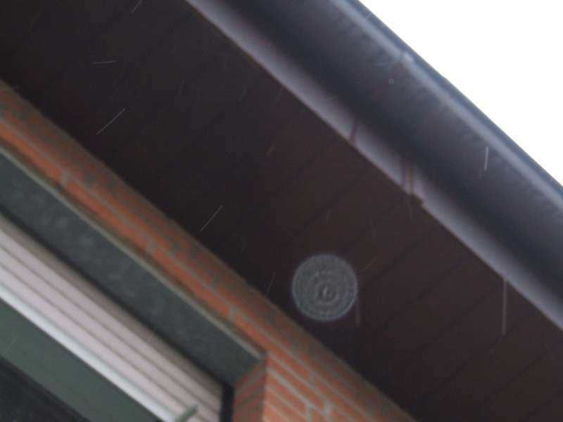

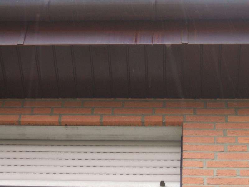

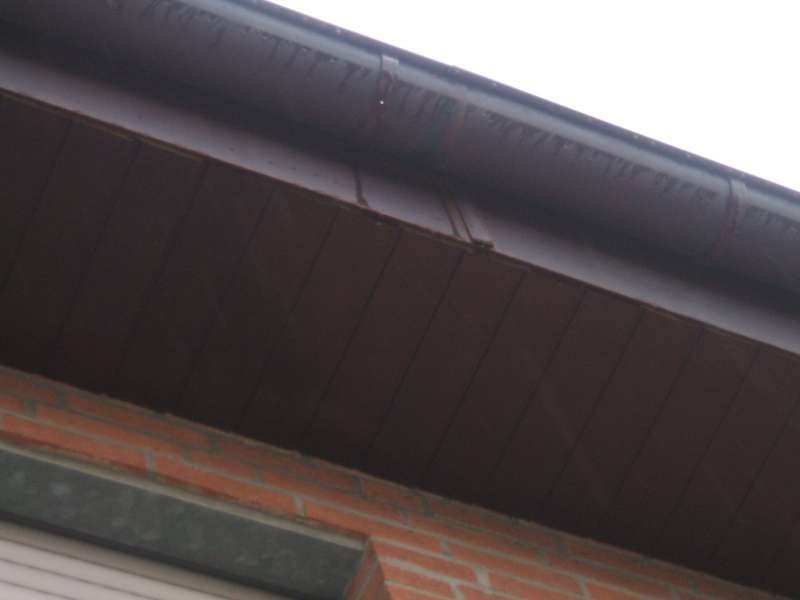

Hallo ihr lieben, dies ist mein erste Forums anfrage. bitte habt nachsicht bei etwaigen Fehlern!
ich habe ein Problem mit unsere Dachrinne von 2011. an verschienden stellen tropft sie an der unterliegenden Traufe (Kupfer) entlang, teilweise so stark, dass es schon ein dünner strahl ist.
aufgefallen ist diese Problem erst nach einem sehr starken gewitterregen. die regentropfen kamen fast gerade vom Himmel, also kaum Wind. Ich habe an der Traufe wasserlaufspuren. die Patina ist dort etwas heller.
ach ja und die darinnen Aufhängungen sind in der Nähe der laufspuren.
der Dachdecker kann nichts finden, laut ihm alles trocken. wobei er auch nicht gekommen ist als es regnete, sondern erst zwei Tage später.
meine Frage also: woran kann es liegen, dass eine neue Dachrinne an einigen stellen so stark tropft?

  2. Dachrinne prüfen: Sachverständigen vor Ort beauftragen
    Foto von wiki
    die Qualität
    der Handybilder ist so, dass Sie wohl eine Sachverständigen vor Ort brauchen. (bei Ihrer Handwerkskammer)

  4. Dachrinne verstopft? Ursache für Überlauf prüfen
    Foto von
    eventuell ist die Rinne auch nur verstopft und sie läuft bei Regen über.

  5. Dachrinne Neigung: Falsche Montage als Ursache für Tropfen?
    tropfende Dachrinne Teil 3
    leider nicht. ich kann vom Dachausbau in die Rinne einsehen und diese ist sauber. selbst bei starkem regen sah es nicht so aus, als ob die Rinneüberlaufen würde. mit welcher Neigung wir eine Dachrinne angebracht? ist es möglich, dass eine Dachrinne nach vorne runtergedrückt ist und der Regen, dann an der Außenkante unter der Dachrinne entlangläuft? oder ist evtl. die tropfkante/"Nase" der Dachrinne nicht richtig? macht ein Dachdecker die regenrinnen selber?
    Fragen über fragen, ich hoffe ihr habt die Antworten.

  6. Dachrinne tropft: Wasserablauf am Wulst und Wind prüfen
    Foto von
    die
    Qualität der Bilder ist so, dass man kein Loch erkennen kann 😉
    Ich glaube das Wasser tropft nur vom äußeren Wulst ab und wird dann nochmal vom Wind an den "Rinnenbogen" gedrückt,
    wo es das 2. Mal abtropft? Alles Weitere vor Ort! Grüße aus HH
  7. Dachrinne Montage: Neigung nach vorn für optimalen Wasserablauf
    Foto von
    Dachrinnen werden immer leicht nach vorn ...
    Dachrinnen werden immer leicht nach vorn geneigt eingebaut, damit das Wasser nicht zwischen Dachüberstand und Rinne läuft, wenn sie voll ist. Ausnahme: Rinnen am Krüppelwalm (o.ä.) werden nach hinten geneigt, damit das Wasser auf das angrenzende Dach ablaufen kann. Vielleicht ist ja auch das Abflussrohr verstopft? Und ja, Dachdecker sind auch für die Rinne, Kehlen und sonstige Blecharbeiten am Dach zuständig.

  8. Dachrinne prüfen: Regen simulieren mit Gartenschlauch
    Foto von
    Gartenschlauch
    Gibt es eine Möglichkeit mit einem Gartenschlauch nachzuhelfen? D.h. damit einen Regen simulieren und beobachten wie das Wasser (hoffentlich) abläuft.
  9. Dachrinne undicht? Übergang Traufblech/Abdichtung prüfen
    traufblech
    Es könnte sein, dass es am Übergang Abdichtung/traufblech rein läuft. Manchmal ist dies das Problem wenn die bleche nicht gelötet sind und die (vorausgesetzt es ist eine) Bitumenbahn nicht runter geklebt ist. Wie sieht es eigentlich mit Dehnungsstücken aus?
