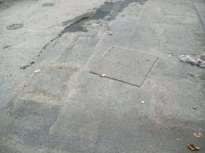

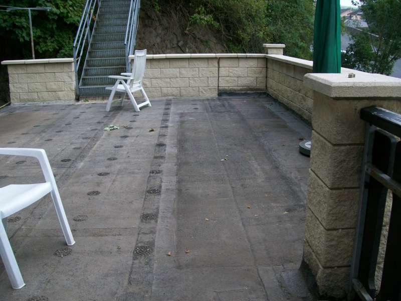

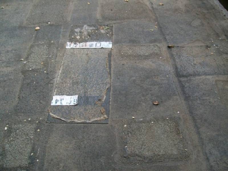

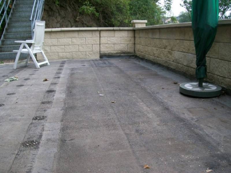

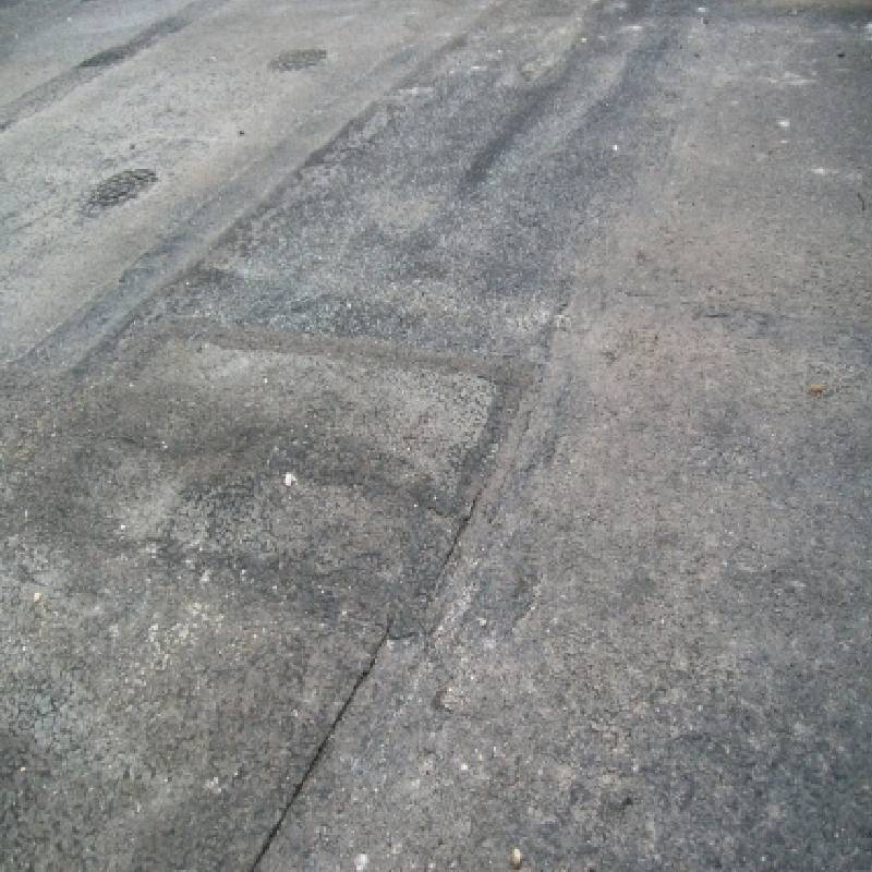

Hallo, ich bitte Sie um eine Hallo, ich bitte Sie um eine Begutachtung meines Plans, unser begehbare Garage (ca. 55 m ²) zu sanieren.
Das Flachdach aus Beton mit Bitumenschicht ist undicht, die Bitumenschicht ist laut Dachdecker nach ca. 40 Jahren porös, es müsse eine neue Bitumenschicht darüber gezogen werden,
Die Alternative, , das Ganze mit Francolon zu überdecken war uns zu teuer. In der Tat waren uns die Kosten von 16000 € hierfür zu hoch.
Die alte Bitumenschicht runtermachen sei sehr kostspielig, laut Dachdecker, und langwierig, so mindestens eine Woche Arbeit = 2500 € ... Nun zu meinem Vorschlag:
Diese alten Bitumenschichten sind so angebracht , dass das Gefälle auf der Terrasse bzw, Garagendach sozusagen außer Kraft ist, d.h. es sind zum Teil an vielen Stellen mehrere Bahnen übereinander aufgetragen, es stehen als bei Regen Pfützen überall. Generell sind die Bahnen so angebracht, dass die Schweißnähte höher sind und das Wasser nicht abläuft, der Beton drunter wurde übrigens auch nicht ordnungsgemäß abgezogen, d. h, auch dort waren von Anfang an Pfützen, sobald es regnete.
Um endlich eine Fläche zu erhalten mit Gefälle zu erhalten ohne jede Pfützenbildung bei Regen habe ich mir folgende Lösung gedacht: :
1. Auf die Bitumenschicht ein "Lattengerüst" mit ausreichend Gefälle,
2. dieses Lattengerüst mit Brettern zunageln  -  ähnlich wie es ja beim normalen Dach am Haus auch gemacht wurde
3. darauf dann zum Schutz vor Regen zum Abdichten eine Folie (nennt man die Dachpappe oder Teerpappe? , also diese Folie, die auch auf ein normales Dach über die Holzkonstruktion kommt) -
4. fertig
So wäre diese unebene Betondecke mit ihren noch unebeneren und undichten Bitumenbahnen einfach überdeckt . Das Ganze könnte man dann mit Holzdielen oder ähnlichem verschönern Meine Frage, was halten Experten von dieser Lösung, würden sie mir zuraten ... oder abraten und wenn, aus welchem Grund? Was glauben Sie, kostet das Ganze? LG Ina Ger

    Foto von wiki
    vielen Dank für Ihre Nachricht. Hier ...
    vielen Dank für Ihre Nachricht. Hier vielen Dank für Ihre Nachricht. Hier also einige Bilder ...
    ÜBrigens : Der Eingangsbereich zum Haus ist auf den Fotos nicht zu sehen, er soll überdacht werden (Wintergarten o.ä.), insofern ist dieser Bereich für die Frage nicht relevant.
    LG Ina

  5. Dachdecker-Qualität: Zweifel an Ausführung der Sanierung?
    Foto von Stefan Ibold
    oh man (n)
    Moin,
    sind Sie sicher, dass der Kollege Dachdecker ist? So gelernt und mit Meisterbetrieb?
    Anhand der Bilder kann ich aber auch sagen, dass Ihre Ausführungsplanung aber ebenfalls ein Muster ohne Wert darstellen wird.
    MfG
    Stefan Ibold
  6. Flachdachsanierung: Hohe Kosten – Alternativen prüfen!
    Foto von
    vielen Dank für die Antworten und ...
    vielen Dank für die Antworten und Ihren Vorschlag Herr Tilgner. Ja, uns hat der Preis auch die Sprache verschlagen.
    Na, ja, , um Ihre Frage zu beantworten, Herr Ibold, es ist sogar ein zurzeit außergewöhnlich erfolgreicher Dachdeckereibetrieb mit mehreren Filialen im benachbarten Ausland. Vielleicht sind die gar nicht an dem Auftrag interessiert?
    Allerdings sind die anderen naheliegenden, kleineren Betriebe so beschäftigt, dass sie nicht mal Zeit für ein Angebot gefunden haben oder finden wollten.
    Nachdem ich hier im Forum irgendwo gelesen habe, dass Feuchtigkeit unter den Bitumenschichten zu Blasenbildung führt, bin ich mir nicht mal mehr sicher, ob man das nicht Blasenbildung nennen muss, was sich da an Verwölbungen zeigt
    Insofern wäre mir eigentlich die Entfernung der Bitumen am liebsten. ABER wenn der "Meister" hier mindestens 2500 € plus MwSt angesetzt hat, sofern das in einer Woche zu machen sei, er rechnete aber eher mit zwei Wochen ..., ist mir auch das zu teuer
    Ich muss also aus Ihren Antworten schließen, dass mein Íhnen vorgestellter Plan Nonsens ist?
    Würden Sie denn die Aussage des hiesigen " Dachdeckermeisters, dass diese Bitumenschichten runtermachen ein sehr kostenaufwendiges und zeitaufwendiges Verfahren ist, bestätigen?
    Ich las im Internet, dass es mit einem speziellen " Was-weiß-ich" (Bohrer oder Bohrhammer?) leichter und schneller zu machen ist
    Wäre schön, wenn Sie mir darauf nochmal Antworten würden
    LG
    Ina
  7. Garagendach: Tragfähigkeit für Hausbau gegeben
    Foto von
    ach, j a ...
    ach, j a zur Tragfähigkeit der Decke wollte ich noch sagen, die Decke und auch die Grundmauern der Garage sind so gemacht, dass man ein Haus aufbauen könnte..
    LG
    Ina
  8. Flachdachsanierung: Bitumenbahnen entfernt – Update
    Foto von
    Frage hat sich erübrigt. Die Schweißbahnen ...
    Frage hat sich erübrigt. Die Schweißbahnen Frage hat sich erübrigt. Die Schweißbahnen sind entfernt. LG Ina
