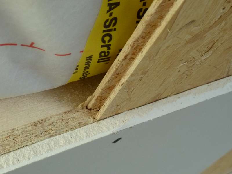

Wir haben eine Dachsanierung mit folgendem Aufbau machen lassen:
Zwischensparrendämmung Glaswolle
Siga Majpell Dampfbremsfolie Lattung 3 cm als Abstandhalter OSBAbk. Platte 15 mm auf die Lattung Gipkartonplatte 12 mm auf die OSB Platten geschraubt (=27 mm Unterbau) ...
... Zur Befestigung der Gipskartonplatten auf dem OSB wurden 35 mm lange Schrauben verwendet die jetzt teilweise mit in die Dampfbremsfolie eingestochen sind, da die Dämmung in der Mitte der Sparren durchhängt.
Sind diese Löcher tolerierbar oder müssen die Platten wieder runter um die Folie zu reparieren?

    🔴 KRITISCH: Schraubenlöcher in der Dampfbremsfolie verletzen die luftdichte Ebene nach DINAbk. 4108-7 – fachgerechte Sanierung erfordert mindestens teilweise Demontage von Gipskarton und OSBAbk. zur lückenlosen Reparatur oder Neuanbringung der Folie.
    🔴 KRITISCH: Eine nachträgliche "Abdichtung" der Löcher von außen (z. B. mit Klebeband oder Dichtstoff) ist normwidrig, nicht dauerhaft sicher und keine zulässige Alternative zur fachgerechten Sanierung.
    ⚠️ WICHTIG: Vor Sanierung muss eine Feuchtemessung durch einen zertifizierten Sachverständigen (z. B. ZVSHK oder TÜV) erfolgen, um bereits eingetretene Durchfeuchtung der Dämmung oder Holzbauteile zu erkennen.
    ⚠️ WICHTIG: Die Ursache – zu lange Schrauben und Durchhang der Dämmung – muss systematisch beseitigt werden, um Wiederholung zu verhindern.

    🔴 Gefahr: Jede einzelne Perforation der Dampfbremsfolie stellt eine potenzielle Undichtigkeit dar. Feuchte Raumluft kann durch diese Löcher in die Dämmebene eindringen und dort kondensieren. Dies führt langfristig zu Durchfeuchtung der Glaswolle, Schimmelbildung an den Holzbauteilen (Sparren, OSB) und einem Verlust der Dämmwirkung. Die Schäden sind oft erst nach Jahren sichtbar, wenn die Bausubstanz bereits angegriffen ist.
    ⚠️ Korrektur: Die Annahme, dass solche Löcher "tolerierbar" sein könnten, ist fachlich falsch. Eine Dampfbremsfolie muss nach den Regeln der Technik (z.B. DIN 4108-7) luftdicht ausgeführt werden. Bereits kleine Undichtigkeiten summieren sich zu einer erheblichen Leckagefläche auf. Eine einfache "Abdichtung" der Löcher von außen ist ohne Demontage der Beplankung nicht fachgerecht möglich, da die Folie unter Zugspannung steht und die Löcher nicht sauber zugänglich sind.
    ➕ Ergänzung: Die Ursache liegt im Durchhang der Dämmung, der zu einem unkontrollierten Abstand zwischen OSB-Platte und Folie führt. Dies hätte durch eine straffere Verlegung der Dämmung oder den Einsatz von Distanzhaltern vermieden werden können. Zudem sind 35 mm Schrauben bei einem 27 mm Unterbau (OSB + Gipskarton) zu lang gewählt, da sie die Folie zwangsläufig durchdringen.
    👉 Handlungsempfehlung: Die einzig fachgerechte Sanierung besteht in der Demontage der Gipskarton- und OSB-Platten im betroffenen Bereich. Anschließend muss die Dampfbremsfolie auf Beschädigungen geprüft und mit dem dafür vorgesehenen Klebeband (z.B. Siga Wigluv) fachmännisch repariert werden. Danach ist die Folie erneut auf Dichtheit zu prüfen (Blower-Door-Test). Beauftragen Sie hierfür zwingend einen zertifizierten Fachbetrieb für Luftdichtheit.

  2. Aufbau-Pfusch? – Wer hat das verbockt?!
    Wer hat sich ...
    Wer hat sich diesen Aufbau ausgedacht?
  3. der Zimmermann ... Was passt da nicht (bis
  4. Dampfbremsfolie: Beschädigung = Funktionsverlust!
    1. : Es gibt auch 25er GK ...
    1. : Es gibt auch 25er GK Schrauben. 2. : Wenn die Folie beschädigt ist erfüllt sie ihren Zweck nicht mehr. 3. : Wenn das mir passiert wäre würde ich alles wieder abschrauben, die Folie reparieren und dann die richtigen Schrauben nehmen. Bin aber nur Hobbyheimwerker ...
  5. Dampfbremsfolie: Mini-Löcher – Problem oder nicht?
    da hast du recht ...
    ... da hast du recht vielleicht waren die 25er grade nicht zur Hand ...
    ... ich werde mal den Zimmermann ins Gebet nehmen. Die Frage wird sein  -  machen diese Mini-Löcher später Probleme oder nicht ...
  6. Dampfbremsfolie: Risiko Schraubenlöcher – Bewertung!
    Löcher können problematisch sein, müssen aber nicht.
    Solange die Schrauben drin stecken, sind das allenfalls Minilöcher, da die Folie ja elastisch ist. Die GKP sollte überall luftdicht angeschlossen sein, sodass von daher sowieso nichts passieren sollte. Am sichersten ist aber, wenn im Raum Unterdruck herrscht, wie es bei Entlüftungsanlagen der Fall ist. Dann kann keine Konvektion nach außen entstehen, höchstens nach innen. Bei einer Untersuchung durch ein staatliches Institut in Schweden hatten bei diesen Voraussetzungen selbst mittlere Folienverletzungen, wenn z.B. die Schrauben oder Nägel herausmontiert waren, nach 5 Jahren keine Feuchteschäden zur Folge. Aber nochmal: Mit technischer Entlüftung war das sicher, bei reiner Fensterlüftung kam es sehr drauf an. Da kann es grenzwertig werden. Insgesamt führt aber weitverbreitete Unsicherheit über diese Problematik tendenziell zu oft übertriebenen Ängsten. Ich persönlich mache mir wegen einiger kleiner Nageldurchlöcherungen der Folie in meinem Haus auch ohne Entlüftung keine Sorgen. Aber wir öffnen auch die Fenster ausreichend, sodass sich keine hohe Luftfeuchtigkeit bilden kann. Übrigens sind meist Steckdosen das weitaus ernstere Problem. Nur danach fragen die Leute nicht. Wenn nun aber Ihr Zimmermann den Fehler gemacht hat, dann muss er ihn doch sowieso beheben. Habe ich das richtig verstanden: Er hat die GKP zwischen zwei Unterlatten, also mitten im Feld, auf die OSBAbk.-Platten geschraubt? Interessant! Dann hat er wohl auch die Latten im Abstand der Plattenbreiten (1,25 m?) gesetzt, statt jeweils noch eine Latte dazwischen, wie es richtig gewesen wäre? Ein sparsamer Mensch. Natürlich hängt da die Mineralwolle durch! Ich bin gespannt, was der Herr sagt.
  7. Dampfbremse: Doppelter Aufbau – Dachaufbau prüfen!
    Leute ...
    Leute zum Aufbau: da ist erst mal eine OSBAbk. als Dampfbremse, dann Luftschicht und dann wieder Dampfbremse. Da wäre es äußerst interessant zu wissen, wie der weitere Dachaufbau aussieht, sonst sind die kleinen Piekser sein geringstes Problem.
  8. Dachdämmung: Aufbau mit Holzfaser – Details!
    Aufbau
    ... der weitere Dachaufbau über der Glaswolle ist 6 cm Holzfaserplatte, Unterspannbahn, Belüftungsebene, Lattung, Ziegel.
    Grob geschätzt dürften ca. 10 Schrauben je m² durch die Folie gepiekst sein.
