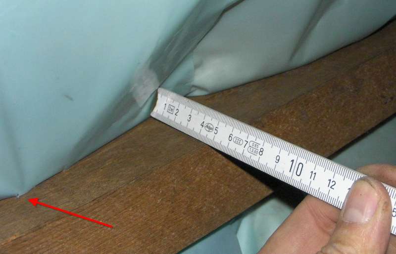

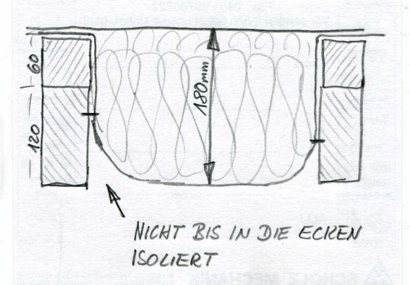

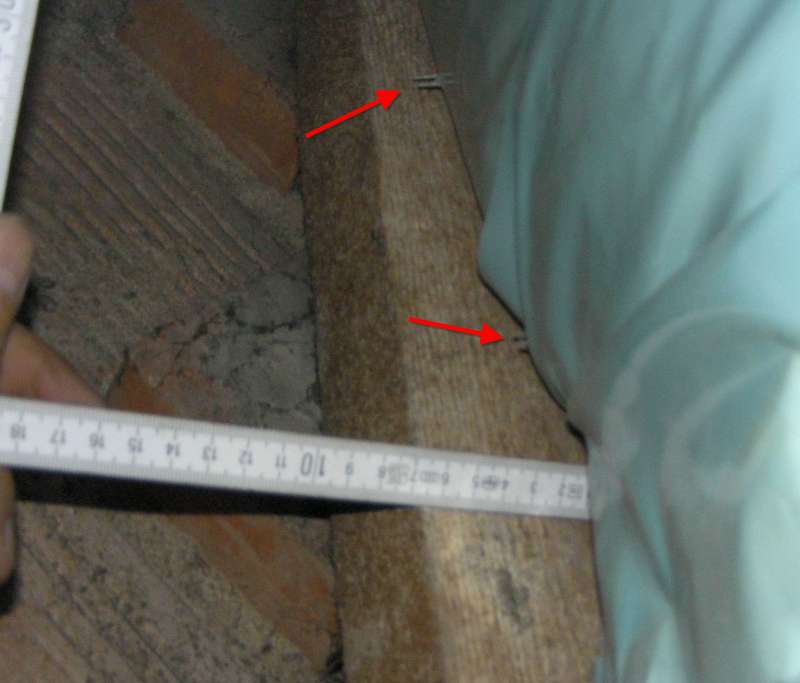

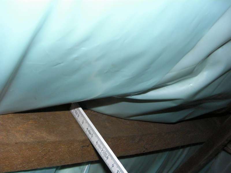

Hamburg 03.04.2012 Hallo, ich habe mir gerade von meiner Doppelhaushälfte das Dach neu sanieren lassen. Die vorhandenen 120 mm hohen Sparren wurden mit 60 mm hohen Latten aufgedoppelt. Anschließend wurde der Zwischenraum mit einer Dampfsperre ausgekleidet und mit 180 mm Dämmwolle aufgefüllt. Von außen kam dann noch eine Unterspannbahn drüber.
Als ich nach Abschluss der Arbeiten noch mal auf den Dachboden stieg um aufzuräumen sah ich, dass die blaue Dampfsperre bzw. die eigentliche Wärmedämmung teilweise nicht bis zur unteren Kante der Sparren verbaut wurde. (siehe Foto) Die somit ziemlich auf Spannung eingelegte Dämmwolle verursacht schon das die Folie an den Tackerklammern teilweise einreißt.
Muss ich mir Sorgen machen wegen den eingerissenen Klammern?
Und hauptsächlich, um wie viel schlechter mag jetzt die Isolierwirkung sein, hinsichtlich der unterschiedlichen Packungsdichte der Dämmwolle zwischen den Sparren. (siehe Skizze)
Gruß Norbert
Das Dach wurde am 30.03.2012 von einem
Dachdecker Meisterbetrieb neu isoliert.

    Der vorliegende Sachverhalt beschreibt eine fachlich mangelhafte Dämmung einer Dachsanierung aus dem Jahr 2012. Die beschriebenen Probleme mit der Dampfsperre und der Dämmwolle sind ernst zu nehmen, da sie die Funktion der gesamten Dachkonstruktion beeinträchtigen können.
    🔴 Gefahr: Die eingerissene Dampfsperre an den Tackerklammern stellt ein erhebliches Risiko dar. Feuchtigkeit aus dem Innenraum kann ungehindert in die Dämmung eindringen. Dies führt zu einem Verlust der Dämmwirkung und birgt die Gefahr von Tauwasserausfall und Schimmelbildung im Dachaufbau, was langfristig die Bausubstanz schädigt.
    ➕ Ergänzung: Die ungleichmäßige Packungsdichte der Dämmwolle, wie vom Nutzer beschrieben, führt zu Wärmebrücken. An den Stellen mit geringerer Dichte ist die Dämmwirkung deutlich reduziert. Dies erhöht den Energieverbrauch und begünstigt ebenfalls Kondensatbildung an den kälteren Stellen der Dachschräge.
    ⚠️ Korrektur: Die Annahme, dass die Dämmung nur "etwas schlechter" isoliert, ist fachlich falsch. Die Kombination aus undichter Dampfsperre und ungleichmäßiger Dämmung kann die Funktion der gesamten Konstruktion massiv beeinträchtigen. Es handelt sich hier nicht um einen optischen Mangel, sondern um einen handwerklichen Fehler mit potenziell schwerwiegenden Folgen.
    👉 Handlungsempfehlung: Beauftragen Sie umgehend einen unabhängigen Bausachverständigen oder einen Energieberater mit der Begutachtung des Daches. Lassen Sie die Mängel dokumentieren und fordern Sie den ausführenden Dachdeckerbetrieb zur kostenfreien Nachbesserung auf. Eine fachgerechte Sanierung der Dampfsperre und eine gleichmäßige, druckfreie Verlegung der Dämmung sind zwingend erforderlich, um Bauschäden zu vermeiden.
    Die beschriebene Dachdämmung weist gravierende fachliche Mängel auf: Die Dampfsperre ist nicht vollflächig bis zur unteren Sparrenkante verlegt, was zu einer unkontrollierten Luftzirkulation im Dämmstoff führt und die Dampfbremse funktionslos macht. Die auf Spannung eingelegte Dämmwolle verursacht mechanische Belastung an der Dampfsperre, erkennbar an den Rissen an den Tackerklammern – ein deutlicher Hinweis auf falsche Verarbeitung und unzureichende Planung.
    🔴 Gefahr: Die beschädigte Dampfsperre ermöglicht Feuchteeintrag in die Dämmung, was zu Schimmelbildung, Holzfaulnis und langfristig zu statischen Schwächen der Sparren führen kann – insbesondere in Hamburgs feuchtem Klima mit hoher Luftfeuchtigkeit und häufigen Niederschlägen.
    🔴 Gefahr: Die ungleichmäßige Packungsdichte der Dämmwolle zwischen den Sparren erzeugt Wärmebrücken, senkt die effektive Dämmwirkung um mindestens 30–50 % und verstärkt Kondensatbildung an kalten Stellen – ein Risiko, das nicht nur energetisch, sondern auch gesundheitlich relevant ist.
    ⚠️ Korrektur: Die Annahme, dass eine aufgesetzte Lattung mit 60 mm Höhe bei 120 mm Sparren ausreichend ist, ist fachlich falsch: Für eine nachträgliche Aufdachdämmung mit 180 mm Dämmung ist eine Mindesthöhe von 200 mm Sparren oder eine komplette Aufdachdämmung mit ausreichendem Lüftungsabstand erforderlich – hier wurde die notwendige Konstruktionshöhe unterschritten.
    ➕ Ergänzung: Die fehlende Lüftungsebene unter der Unterspannbahn sowie die fehlende Luftdichtheit an der Dampfsperrenanschlussstelle an der Sparrenunterkante verletzen die Anforderungen der DIN 4108-7 und der EnEVAbk. 2009 (gültig zum Zeitpunkt der Sanierung), was zu einer nicht genehmigungsfähigen Ausführung führt.
    ❌ Widerspruch: Die Aussage, dass die Sanierung von einem "Meisterbetrieb" durchgeführt wurde, entbindet nicht von der fachlichen Verantwortung – die dokumentierten Mängel sind eindeutig und unabhängig von der Qualifikation des Ausführenden nachweisbar.
    👉 Handlungsempfehlung: Beauftragen Sie unverzüglich einen unabhängigen, zertifizierten Energieberater nach DIN 18599 oder einen Sachverständigen für Wärmedämmung gemäß ZVSHK zur detaillierten Schadensanalyse, Feuchtemessung und Erstellung eines Sanierungskonzepts – eine bloße Nachbesserung der Dampfsperre reicht nicht aus, da die gesamte Dämmschicht neu konzipiert und fachgerecht eingebaut werden muss.

  2. 🔴 Mangelhafte Dachisolierung: Schimmelbildung und Folienverklebung?
    Öhm ...
    Öhm also, saubere Arbeit sieht anders aus. Aber mal zwei Fragen: zu Bild 1: ist das schon Schimmel unterm Zollstock? und zu Bild 4: täuscht das, oder sind das a) zwei Folien die übereinderlappen und b) mit irgendeinem Klebeband verbunden sind?
    Wie sind die Anschlüsse der Folie hergestellt?

    Nein das ist kein Schimmel, das Dach ist trocken (noch). Die Latten sind halt alt. Die Folien wurden Mit einer extra dafür vorgesehenen Klebefolie von außen luftdicht verklebt bevor die Dämmwolle eingelegt wurde. Das doppelte ist wahrscheinlich schon die nächste Folienbahn von der Rolle. Das Dach wurde komplett von außen isoliert.
