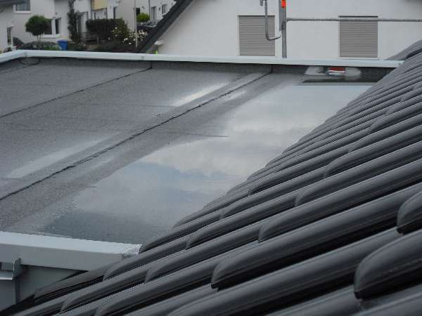

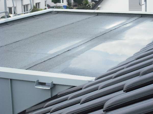

Bitumen Flachdach Neubau: Wasserpfützen – Ursachen, Toleranzen & Sanierung?
unser Gaubenflachdach (5 m breit und 3,5 m lang, Warmdach unter dem Bitumen ist Holz und Dämmung) ist scheinbar nicht ordentlich ausgeführt worden.
Der Dachdecker meint es sei innerhalb der zulässigen Toleranzen. Mir erscheint dies mangelhaft.
Könnten Sie mir mitteilen wie Sie das Problem beheben würden?
Grüße
Matthias

    Der vorliegende Sachverhalt beschreibt ein Gaubenflachdach mit Bitumenabdichtung, bei dem sich Wasserpfützen bilden. Dies deutet auf ein unzureichendes Gefälle oder eine unebene Oberfläche hin. Bei einem Neubau sind stehende Wasserflächen in der Regel nicht tolerierbar, da sie die Lebensdauer der Abdichtung erheblich verkürzen und das Risiko von Undichtigkeiten erhöhen.
    🔴 Gefahr: Stehendes Wasser auf einem Bitumen-Flachdach führt zu beschleunigter Alterung, Moos- und Algenbewuchs sowie Frostrissen. Zudem kann es bei einem Warmdach zu Feuchteeintrag in die darunterliegende Dämmung und Holzkonstruktion kommen, was langfristig Bauschäden und Schimmelbildung begünstigt.
    ⚠️ Korrektur: Die Aussage des Dachdeckers, dass Wasserpfützen innerhalb der Toleranz liegen, ist fachlich kritisch zu sehen. Nach der Flachdachrichtlinie (Fachregel für Abdichtungen) ist ein Gefälle von mindestens 2% vorgeschrieben. Bei Neubauten sind stehende Wasserflächen grundsätzlich zu vermeiden, da sie als Mangel gelten. Eine Toleranz wird nur bei geringfügigen, temporären Restwasserflächen nach starkem Regen diskutiert, nicht jedoch bei dauerhaften Pfützen.
    ➕ Ergänzung: Die Ursache kann in einer unzureichenden Gefälleausbildung der Dämmung oder einer unebenen Unterkonstruktion liegen. Eine Sanierung erfordert in der Regel das Aufbringen eines zusätzlichen Gefälles, z.B. durch Keile aus Dämmmaterial oder eine Aufsparrendämmung mit Gefälle. Eine reine Ausbesserung der Bitumenbahn ist meist nicht ausreichend.
    👉 Handlungsempfehlung: Beauftragen Sie umgehend einen unabhängigen Bausachverständigen oder einen Prüfingenieur für Dachtechnik. Dieser kann die tatsächlichen Gefälleverhältnisse und die Ebenheit der Dachfläche messtechnisch erfassen und ein fachliches Gutachten erstellen. Auf Basis dieses Gutachtens können Sie die Mängelbeseitigung gegenüber dem Dachdecker durchsetzen. Zögern Sie nicht, da die Gewährleistungsfristen für Neubauleistungen in der Regel 5 Jahre betragen.
    Wasserpfützen auf Bitumen-Flachdächern sind kein akzeptables Normalverhalten, sondern ein eindeutiger Hinweis auf mangelhafte Planung oder Ausführung – insbesondere bei Neubauten mit Warmdachkonstruktion aus Holzunterkonstruktion und Dämmung.
    Die DIN 18531-1 fordert für Flachdächer eine Mindestgefälle von 1,5 % (1,5 cm pro Meter) zur sicheren Ableitung von Niederschlagswasser; bei Pfützenbildung ist dieses Gefälle an mindestens einer Stelle nicht eingehalten, was langfristig zu Wassereintrag, Dämmstoffvernässung und Holzschäden führen kann.
    🔴 Gefahr: Stauendes Wasser beschleunigt die Alterung der Bitumendichtung, begünstigt Algen- und Moosebewuchs und erhöht das Risiko von Durchfeuchtung – besonders kritisch bei Warmdächern, da die Dämmung nicht trocknen kann und Schimmelbildung oder Holzfäule drohen.
    ⚠️ Korrektur: Die Aussage des Dachdeckers, Pfützen seien "zulässig", widerspricht der Norm: DIN 18531-1 kennt keine Toleranz für stehendes Wasser – lediglich kurzfristige, vollständig abfließende Wasseransammlungen nach Regen sind zulässig, nicht aber dauerhafte Pfützen.
    ➕ Ergänzung: Ursachen können unzureichendes Gefälle, falsche Dachabdichtungshöhe, unebene Unterlage, Setzungen im Holztragwerk oder fehlende bzw. verstopfte Abläufe sein – eine visuelle Begehung mit Nivelliergerät oder Wasserwaage ist zur Diagnose unverzichtbar.
    🔴 Gefahr: Bei nicht behobener Pfützenbildung besteht mittelfristig ein hohes Risiko für Bauschäden mit erheblichen Sanierungskosten, da die gesamte Dachabdichtung, Dämmung und ggf. die Holzkonstruktion betroffen sein können.
    👉 Handlungsempfehlung: Beauftragen Sie unverzüglich einen unabhängigen, zertifizierten Sachverständigen für Dach- und Abdichtungstechnik (z. B. nach DIN 18531 oder mit Zertifizierung durch die Deutsche Gesellschaft für Zertifizierung von Sachverständigen – DGZ) zur fachlichen Begutachtung und Dokumentation – dies ist Voraussetzung für etwaige Gewährleistungsansprüche.
