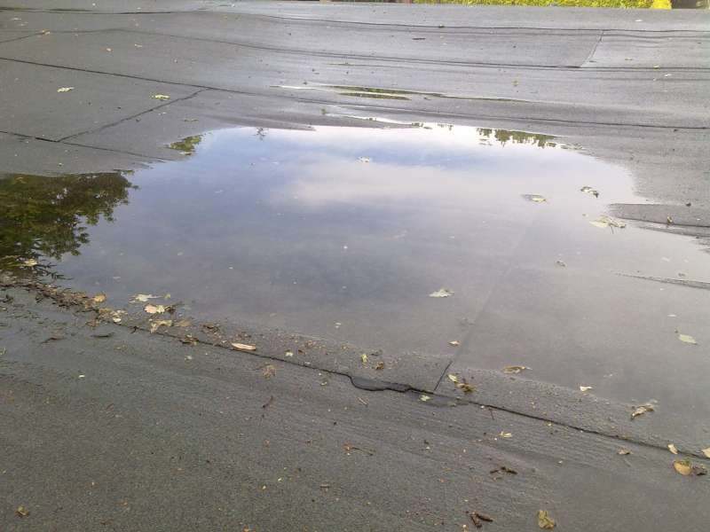

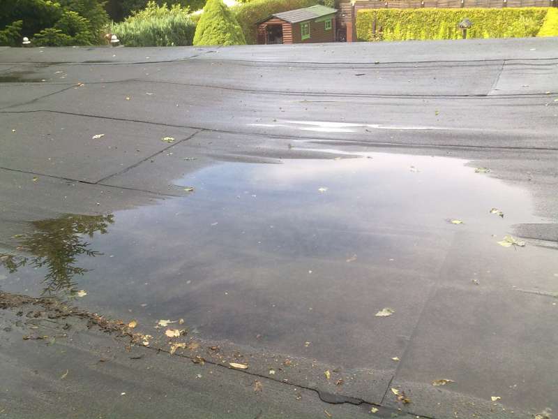

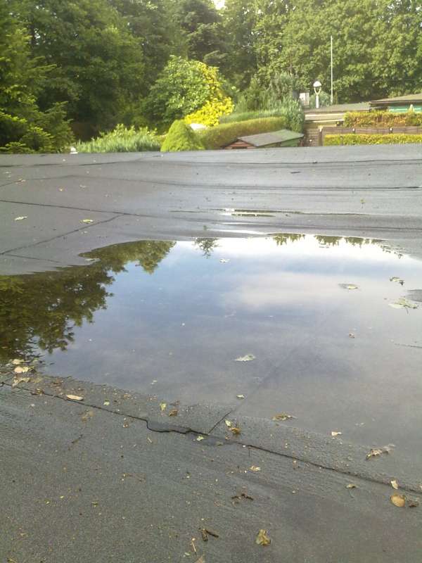

wir haben folgendes Problem. Wir haben vor gut zwei Wochen einen Garten übernommen.
Nun war ich heute das zweite Mal auf dem Dach, nachdem es geregnet hat und finde eine riesige Pfütze auf dem Dach ...
Hoffe die Bilder können zeigen, wie es aussieht
Was sagt ihr dazu? Kann man das so lassen? Trocken scheint es momentan eigentlich zu sein (also in der Laube selbst). Wir haben die Decke abgehangen und haben die Bretter gefühlt, die sind momentan trocken
Waren aber mal eindeutig nass
Also von unten scheinen wir nur sehr eingeschränkt eine Möglichkeit zu haben, was dagegen zu machen ...
Falls ihr sagt, da muss was gemacht werden, was würdet ihr machen?

Der vorliegende Sachverhalt beschreibt eine stehende Pfütze auf einem Flachdach einer Gartenlaube, die erst seit zwei Wochen genutzt wird. Die Nutzer berichten, dass die Decke von innen trocken ist, aber bereits früher Nassstellen aufwies. Dies deutet auf eine unzureichende Dachabdichtung oder ein Gefälleproblem hin.
🔴 Gefahr: Stehendes Wasser auf einem Flachdach ist ein kritisches Zeichen für mangelnde Entwässerung. Dies führt langfristig zu Durchfeuchtung der Dachhaut, Schimmelbildung und möglichen statischen Schäden durch die zusätzliche Last des Wassers. Die bereits sichtbaren früheren Nassstellen von unten bestätigen, dass das Dach bereits undicht war oder ist.
➕ Ergänzung: Die Ursache kann eine fehlende oder verstopfte Dachrinne, ein zu geringes Gefälle (unter 2%) oder eine beschädigte Abdichtungsschicht sein. Auch Moos oder Laub können Abflüsse blockieren. Eine einfache Trocknung von innen reicht nicht aus, da die Feuchtigkeit weiterhin in die Konstruktion eindringt.
⚠️ Korrektur: Die Annahme, dass eine Trockenheit von innen Entwarnung bedeutet, ist trügerisch. Feuchtigkeit kann sich in der Dämmung oder unter der Abdichtung sammeln, ohne sofort nach innen durchzuschlagen. Dies führt zu verdeckten Schäden, die erst später sichtbar werden.
👉 Handlungsempfehlung: Beauftragen Sie umgehend einen Dachdecker oder Bausachverständigen mit einer fachlichen Begutachtung des Flachdachs. Lassen Sie das Gefälle prüfen, die Abdichtung auf Risse oder Blasen untersuchen und die Abläufe reinigen. Bis zur Reparatur sollte das Wasser manuell entfernt werden, um die Last zu reduzieren. Eine dauerhafte Lösung erfordert eine professionelle Sanierung, da sonst Folgeschäden wie Schimmel oder Fäulnis drohen.
