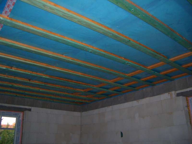

ich bin auf der Suche nach dem Grund für den Schimmel in unserer Decke zum kalten Dachboden.
Die Decke ist wie folgt aufgebaut (von unten, dem beheizten Raum => nach oben zum kalten Dachboden)
Rigipsplatten, Dampfsperre, Glaswolle zwischen den Holzbalken und darüber nachträglich eingebaute OSBAbk.-Platten. Die Dampfsperre ist "luftdicht" am Putz und untereinander verklebt.
Im Winter hat sich auf der Glaswolle Wasser abgesetzt und die OSB Platten haben von unten zu schimmeln begonnen.
Ich nehme an, dass die Dampfsperre nicht wirklich dicht ist und an einigen Stellen warme Raumluft an der Unterseite der OSB Platten kondensiert. Bevor ich nun sie ca. 100 m² genagelte (!) OSB Platten wieder entfernen lasse, bin ich auf der Suche nach einer Alternative:
1. Auf den OSB Platten (also von der kalten Dachbodenseite) nachdämmen und so die OSB Platten quasi "erwärmen". Die OSB Platten würden dann zu einer zweiten Dampfsperre werde (die sie ja jetzt auch schon sind) ab durch die zusätzliche Dämmung würde vermutlich keine warme Luft mehr kondensieren?
oder
2. Löcher in die OSB Platten bohren, damit die feuchte Luft in den Dachboden ablüften kann.
Könnte eine dieser Maßnahmen das Problem lösen?

wird nix
Moin,
Ihren Lösungsvorschlägen kann ich nur sehr bedingt zustimmen.
a) Wenn Sie die WD auf die OSBAbk.-Platten legen, sorgen Sie zwar für eine Erwärmung der Platten, nicht aber für die erforderlcihe Luftdichtheit. Die feucht-warme Luft wird sich nach wie vor ausbreiten und dann in größerem Umfang in den Bereichen als Tauwasser ausfallen, in denen die Kehlbalken an die Dachschrägen stoßen.
b) Maßnahme 2 ist ebenfalls ein Alibiversuch. Die Anazl der Löcher wird mit Sicherheit nicht ausreichen, bei konvektiven Einträgen von Feuchtigkeit diese ausreichend schnell wieder abzuführen. Bei einer Wärmedämmung, die an die Plattenunterkanten anliegt, findet zwar ein Strom statt (s. a) ), dieser ist aber nicht so groß, dass ein schneller Abtransport gewährleistet ist.

Dann alle Platten rausreißen lassen?
Vielen Dank für Ihre schnelle Antwort,
das Haus ist ein 2007 erbautes Ferienhaus, die Baufirma kurz nach dem Rohbau insolvent gegangen. Die Folie wurde von einem dann eingesetzten Sachverständigen überprüft - Nachbesserungen wurden angemahnt und ausgeführt. Ich habe noch einige Fragen:
1. Ein Teil des Dachboden hat keine OSBAbk. Abdeckung - hier habe ich überhaupt kein Feuchtigkeitsproblem. Sollte ich ihrer Meinung die OSB Platten entfernen lassen (wie gesagt - alle genagelt ...) oder sollte ich zumindest den Versuch des Belüftens starten (was ja auch Zeit kostet). Mit Hilfe der Löcher in den OSB Platten könnte ich dann einer eventuellen undichten Stelle in der Folie auf die Spur kommen.
2. Leider lässt sich nichts genaueres über die Folie sagen. Sie ist blau, das Haus steht in Norddeutschland (wegen der Region). Der Bau ist ein "Standartbungalow" - kann man mit einer bestimmten Wahrscheinlichkeit Aussagen über die Art der Folie treffen (Stichwort Dampfbremse, Dampfsperre)?
3. Macht ein Blower-Door-Test Sinn, ggf. weitere oder andere Maßnahmen?
Gruß,
Andreas Roman
Anbei einige Bilder: -
