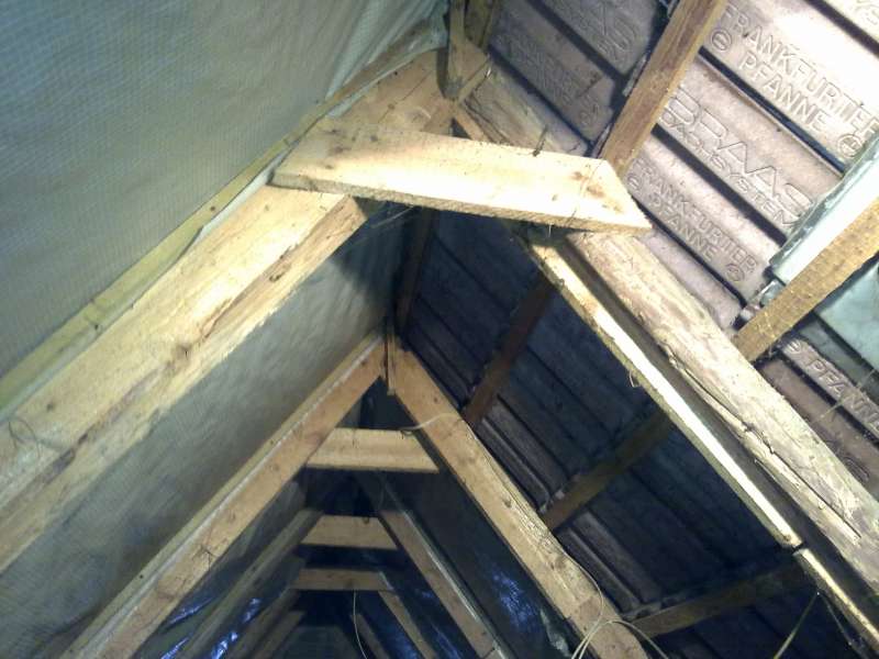

ich habe ein Sparrendach ohne Firstpfette. Kann ich die Firstzangen irgendwie ersetzen, um eine größere Raumhöhe zu erhalten? Alter des Hauses ca. 150 Jahre, 1985 neu Saniert. Ich versuch mal, noch ein Bild hinzuzufügen. (Was hat das schräg angenagelte Brett in Bild 2 für eine Funktion?)

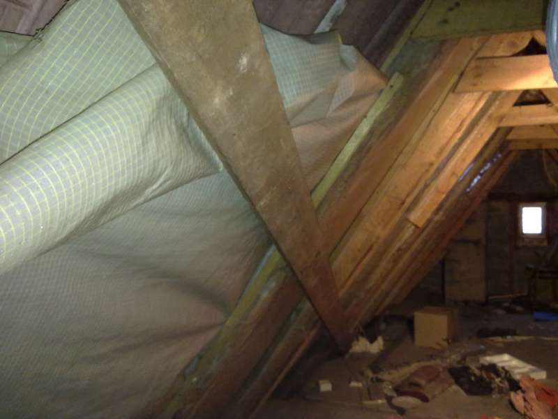

das schräge Brett ist eine diagonal ...
das schräge Brett ist eine diagonal Aussteifung, Windverband, dies kannst du nicht einfach entfernen, die Zangen kannst du höher setzen, aber ein nach dem anderen, also raus, rein und dann der nächste.
was auf den Bildern zu sehen ist sieht nun nicht sehr gut aus, sind das Brettlaschen entlang der Sparren, hier und da gebrochen oder was?
Du hast ja auch keine Unterspannbahn, was da rumhängt ist ja nichts und schon gar nicht atmungsaktiv, also kondenz bildent. -

Re. : Herr Pet-2731-Vis 28.12.10 Bei Sparrendach ohne Firstpfette Firstzangen ersetzen
Hallo zusammen, ich konnte auf meine 1. Frage keine Antwortmöglichkeit finden, deshalb ein neuer Titel.
Herr Pet-2731-Vis an was siehst Du "Du hast ja auch keine Unterspannbahn, was da rumhängt ist ja nichts und schon gar nicht atmungsaktiv, also kondenz bildent"? Ich möchte eine Unterspannbahn anbringen, die sieht ähnlich aus, wie die, "die da rumhängt". Zu den Zangen: ich dachte da an massive Metallwinkel, durch die ich die Zangen ersetzen kann (Siehe Zeichnung)? Gibt es solche Metallwinkel (o.Ä.) zu kaufen? Zu den Brettlaschen, muss ich diese ersetzen, wenn sie gebrochen sind?
Grüße von Wolfi -
Alternative: Bohlen verstärken Sparren vom First zur Mittelpfette
Also die Folie ist eine alte ...
Also die Folie ist eine alte Delta, oder so ähnlich, Folie und
atmet nicht, so Winkel gibt es nicht zu kaufen, du kannst ja auch Sperrholz Dreiecke schneiden von so Ca. 50 cm = H.
Im ganzen sehen die Sparren nicht mehr sehr gut aus, sollte da irgendwo eine Mittelpfette sein, so würde ich von der Mittelpfette bis in der Firstspitze Bohlen ziehen, so 4/18, welche sich in die Firstspitze treffen und mit den Sparren anständig vernageln. -

Die Winkel würde ich selber machen
Das gibt mir mehr Platz als die Sperrholzdreiecke, welche Funktion haben die Firstzangen, würde da ein Stabiler Blechwinkel reichen, oder sollte das stabiles Metall sein?
Grüße von Wolfi und vielen Dank für die Tipps -
Alternative: Sperrholzdreiecke statt Blechwinkel für Firstzangen
Sperrholzdreiecken, nicht mit Bleche rum fummeln, ...
Sperrholzdreiecken, nicht mit Bleche rum fummeln, die jetzige Zangen, und mögen sie noch so klein sein, haben die Funktion die anfallenden Zugkräfte einigermaßen abzufangen, deine gezeichnete Bleche tun dies nicht so gut wie angesprochenen Sperrholzplatten D = 26 mm. o.ä. -
