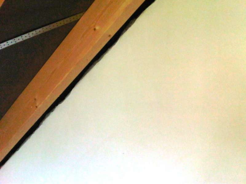

wir wollen die Dämmung mit Klemmfilz angehen, da denke ich, die Maurer haben an den Innenwänden eine Steinreihe vergessen, siehe Foto. Es ist soviel Platz, wie die Dachsparren stark sind. Der Bauleiter meint, das sei gut so, da soll ja auch so stark die Dämmung zwischen.
Wir denken, dass das schallschutztechnisch eher unschön ist und würden noch eine Reihe draufmauern. So ist es auch an einer anderen Wand gelöst, da sind nur ca. 5 cm Platz bis zur winddichten Folie, die mit Dämmung gefüllt wurde.

Dämmung: Schallschutz durch Entkopplung von Wand und Dach
Geht auch so
Für den Schallschutz ist wichtig, dass Montagelattung und Dachschrägenbekleidung von der Wand entkoppelt werden. Die Dampfsperr (brems) Folie lässt sich so vielleicht sogar durchgehend ausführen, sodass sie nicht seitlich an der Wand angeschlossen werden muss. Falls Sie die Folie nicht durchziehen können, denken Sie daran, wenn es eine Hochlochziegelwand ist, den Wandkopf mit einer Mörtelschicht zu versehen, um die Hohlräume der Hochlochziegel nach oben hin zu deckeln. -

Also verstehe ich das richtig: So ist es eigentlich gut?
also besser keine Reihe mehr dazumauern, sondern eher zusehen, den Klemmfilz und die Dampfsperrfolie durchgezogen werden kann? Das wäre definitiv möglich.
Selbst, wenn wir noch eine Steinreihe draufsetzen würden, würden wir ja schon zur Vermeidung einer Kältebrücke wie gesagt z.B. 5 cm Platz bis zu den Dachziegeln lassen und mit Dämmung zumachen.
Was meinen sie mit Entkopplung der Dachschrägenbekleidung von der Wand? Soll da z.B. 5 mm Platz gelassen werden?
Wir dachten an den Schallschutz zwischen den DGAbk.-Räumen und wollten daher die Wand möglichst hoch ziehen.

Dämmung: Folie durchziehen & Trockenbau entkoppeln (Kompriband)
Ja, Platz lassen
Wenn es geht, Folie durchziehen, Sparrenfeld voll ausdämmen, Trockenbaulattung und Gipskarton mit ein paar Millimetern Luft zur Wand, Luftspalt aber schließen, Kompriband, Acryl o.ä. -
