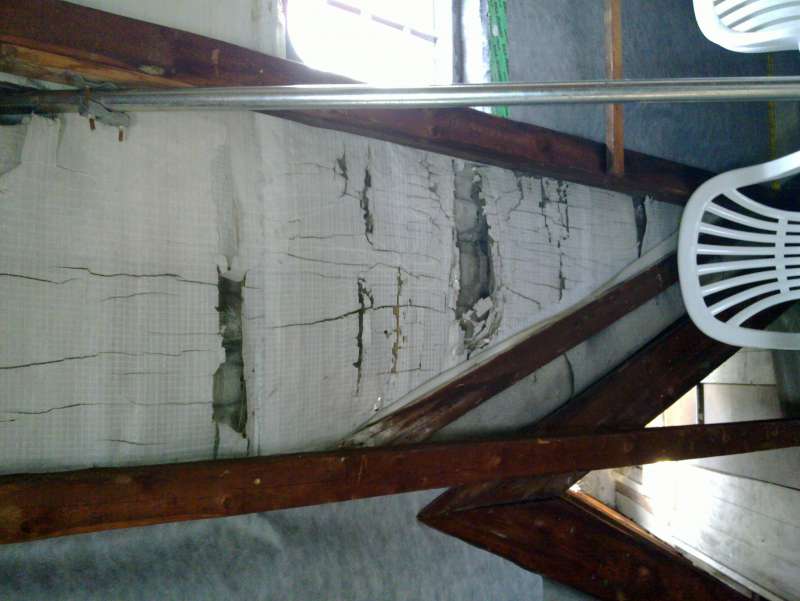

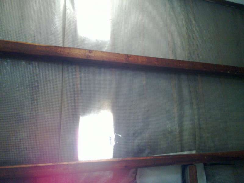

ich bin zurzeit dabei mein Dach (Haus: Baujahr '38) zu dämmen.
Das Dach ist ein Steildach - der Architekt sagte es handelt sich um ein Pfettendach ...
Die Dachbahnen unter den nicht verstrichenen Ziegeln sind aus nicht diffusionsoffener Folie.
Nun habe ich begonnen die an manchen stellen gerissene und poröse Folie mit Delta Vent N zu bekleben. Das funktioniert auch soweit ganz gut. Jedoch bin ich mir nicht sicher, wie dicht diese neu geklebte Folie sein muss.
Bisher habe ich sie 3 cm breiter geschnitten, als der Sparrenabstand. So habe ich die Folie um die Sparren geschlagen und angetackert. Jedoch bin ich mir nun nicht sicher ob ich mit Sicral Rissan nun noch die Übergänge von Folie zu Sparren bekleben muss.
Zum zweiten bin ich mir nicht sicher, ob die Dämmung (24 cm) auch tatsächlich in den Sparrenfeldern bleibt, oder ob diese einfach herausfällt. Muss ich dann eine Querlattung anbringen, damit die Dämmung hält, oder reicht tatsächlich das etwas breitere Abschneiden der Dämmung damit diese tadellos klemmt?
Anbei füge ich Bilder, von dem momentanen Stand meiner Arbeit.
Ich wäre für Ratschläge oder auch Erfahrungen aus der Praxis sehr dankbar.

Arbeitsstand prüfen: Dämmung, Folie & Verarbeitung
Die Bilder
richtig rum zu drehen wäre echt toll!
Was für einen aktuellen Stand der Arbeit haben Sie?
Ist auf Bild 3 schon gedämmt?
Wenn ja, was soll die Folie dort?
Haben Sie sich den ausreichend bez. der Arbeiten informiert, wie die Dämmung und DBAbk. verarbeiet werden müssen.
Oder einfach angefangen? -
