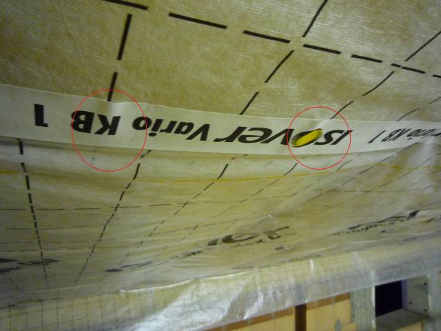

bei unserem Neubau ist die Zwischensparrendämmung eingebaut und die mit Filz beschichtete Klimamembran befestigt.
Am Wochenende habe ich mit größter Sorgfalt penibel die Folienstöße mit dem Vario KB1 verklebt.
Heute musste ich allerdings feststellen, dass die hervorragende dichte Verklebung nur von kurzer Dauer ist und nun Wellen schlägt und dort deutliche Undichtigkeiten auftreten.
Zur Veranschaulichung füge ich ein Bild an.
Auf mich macht es den Eindruck, dass die Materialien sich bei Temperaturwechsel unterschiedlich verhalten (dehnen und schrumpfen).
Haben Sie mit diesem Problem bereits gehört?
Die Materialien eines Systems sollten ja aufeinander abgestimmt sein ... nun ärgere ich mich, ob vielleicht die SIGA Produkte dieses Problem nicht gehabt hätten?
Welche Tipps können Sie mir zur veiteren Verarbeitung geben?
vielen Dank für die Unterstützung.
PS: morgen kommt ein Regionalvertreter von ISOV..
