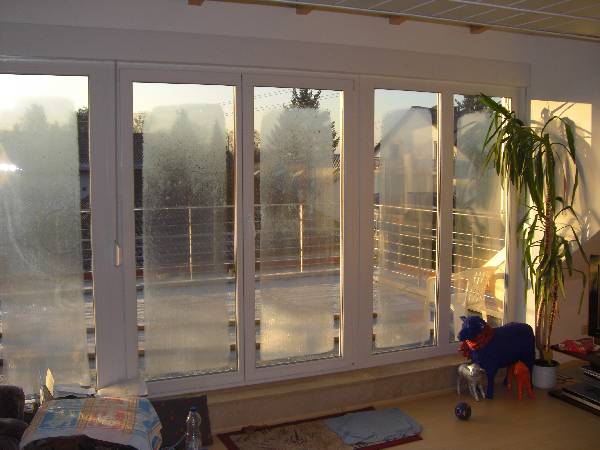

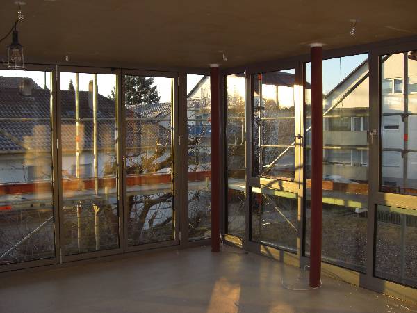

Wir haben in unserem Haus verschiedene 3-fach verglaste Fenster einbauen lassen.
In einem Bereich wurden 3-fach verglaste Kunststoff-Fenster, im Anbau 3-fach verglaste Aluminium-Fenster eingebaut. Die Aluminiumrahmen wurden für eine Faltfensteranlage (Solarlux) verwendet.
Jetzt kommt meine Frage.
Die Kunststofffenster beschlagen regelmäßig bei niedrigen Temperaturen von außen.
Die Alufenster aber nicht.
Gibt es dafür eine physikalische Erklärung?
Ich weiß, dass die hohe Dämmung dieses "Beschlagen" verursacht, aber warum beschlagen die Alufenster nicht?

    Ich versuch"s mal
    Warum beschlagen die Alufenster nicht? Weil an deren Oberfläche die Kondensationsbedingung nicht erfüllt ist. So einfach  -  und so komplex. Denn dies kann diverse Gründe haben, darunter:
    • Geometrie: Die Fenster haben andere Maße.
    • Abschattung: Eventuell stehen Bäume davor, oder das Dach hat einen anderen Überstand, oder oder oder.
    • Orientierung: Die Fenster zeigen in eine andere Richtung als die anderen.
    • Mikroklima: Andere Windverhältnisse.
    • Durch die schlechtere Dämmung des Alurahmens ist die Glastemperatur außen zumindest in Rahmennähe höher.
    • Schlechtere oder defektes Scheibe ist natürlich auch eine prinzipielle Möglichkeit. Aber es gibt so viele andere Möglichkeiten, dass mir dies eher unwahrscheinlich erscheint.
    Reicht das?
    Gruß,
    Bernt

  7. Kondensation: Gleiche Bedingungen, unterschiedliche Ergebnisse
    danke für die Mühe, aber die meisten Faktoren kann ich ausschließen
    • Geometrie
    Fenster sind annähernd gleich groß
    -Abschattung, Mikroklima ...
    ich habe zwei Bilder eingestellt gleiche Uhrzeit, gleiche Himmelsrichtung, gleicher Wind aber
    1x im Obergeschoss (Alufenster)
    1x Dachgeschoss (Kunststofffenster)
    - die Fenster sind neu eingebaut
    welche Gründe kann es jetzt noch geben?

  8. Kondensation Alufenster: Expertenrat gesucht im Forum!
    gibt es im Forum keine Fachleute die das "Nichtbeschlagen" der Alufester erklären könnrn?
    ! Hier sind scheinbar auch die Fachleute am Ende!
  9. Kondensation: Ableitung der Antwort aus Vorherigen Beiträgen
    ja, ja ..
    der gag ist alt und die Antwort aus z. 6 und 7 ableitbar.
  10. Kondensation: Erklärungsbedarf trotz Vorinformationen
    Guten Tag Herr Sollacher, meine Frage ist ernst gemeint und kein Gag
    mir als Laie erschließt sich die "ableitbare Antwort z. 6 und 7. " nicht.
    Beide Beiträge sind von mir (Angelika) als Fragestellerin eingestellt worden.
    Können Sie mir vielleicht noch eine Erklärung geben?
    Angelika
  11. Kondensation: Mikroklatische Bedingungen als Ursache?
    ganz einfach ..
    wenn die zuvor vermuteten Ursachen kategorisch ausgeschlossen werden, bleibt ..?
    zb das vorhanden sein unterschiedlicher (mikro) klimatischer Bedingungen  -  hervorgerufen
    durch Einbau
    • im dg
    • im eg.
    soviel zur Logik.
    die stimmt aber nur, wenn die Angaben vollständig und richtig sind.
    das mag ich nicht beurteilen.
    ob andere Ursachen, wie behauptet, ausgeschlossen werden
    können oder
    ob andere ungenannte Gründe vorhanden sein können, erschließen
    sich dem Fachmann oft nur durch die Feststellungen bei einem Ortstermin.
  12. Kondensation: Einfluss des Einbaus auf Kondensationsbildung
    (mikro) klimatischer Bedingungen  -  hervorgerufen durch Einbau
    ich möchte mich zuerst bedanken das Sie sich meiner Frage angenommen haben.
    Wenn der Einbau eine entscheidende Bedeutung hat dann gibt es einen entscheidenden Unterschied.
    Die (beschlagenen) Kunststofffenster im DGAbk. sind richtige Fenster die im Mauerwerk stehen.
    Die (unbeschlagenen) Alufenster im OGAbk. stehen auf einer 8 cm dicken Dämmung. Die Alufenster stehen natürlich auf Stahlflanschenen aber praktisch vor der Betondecke.
    Beide Fenstersorten (Aluminium und Kunststoff) sind mit 3-fach verglasten Fensterscheiben mit einem U-Glaswert 0,7 ausgestattet.
    Hilft das weiter?
  13. Kondensation: Minimale Unterschiede, große Auswirkungen
    da reichen schon minimale Temperatur- und ...
    da reichen schon minimale Temperatur- und Luftfeuchtigkeitsunterschiede um diese Effekte hervorzurufen (z.B. Pflanzen in Fensternähe, Abstrahlung vom Außenboden). Das kann aus der Ferne nicht abschließend erklärt werden. Offenbar sind die Alufenster sehr hochwertig, das ist doch gut. Meien Kunststofffenster haben bei diesem Wetter auch immer Kondensat an den Rändern.
  14. Kondensation: Unterschiedliche Raumtemperaturen als Ursache
    noch"n Punkt
    Ursächlich können, neben den vorher schon genannten richtigen Ansätzen auch ganz einfach unterschiedliche Raumtemperaturen im Innern sein ...
