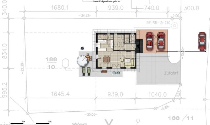

Liebe Leute,
wir haben jetzt begonnen uns Gedanken über die Terrasse zu machen. Anbei der erste Entwurf, folgende "Ideen" stecken dahinter:
  • Terrasse nicht zu groß, einerseits wegen Kosten (betonieren), andererseits damit es nicht zu "klobig" wirkt.
  • Kleine Frühstücksterrasse im Süden, "Hauptterrasse" im Westen (wegen Sonne und Grundstücksausrichtung).
Im Süden gehen wir 2 m raus, im Westen gehen wir 4 m raus. Ich habe die Terrasse jetzt am Plan absichtlich mal "vollgestellt", damit man einen Eindruck gewinnt wie groß sie ist. Im Westen hat sie 16 m², im Süden hat sie 12 m² und das Eckstück im SW hat 8 m².
Ich würde mich sehr über eure Meinungen freuen. Was gefällt euch bzw. was würdet ihr anders machen und weshalb? Von der Ausführung her wollen wir sie gleich mitbetonieren lassen und uns später dann mal einen Belag überlegen.

    Der Nutzer plant eine Betonterrasse mit zwei Bereichen (Süden 12 m², Westen 16 m², Eckstück 8 m²) und fragt nach Meinungen zu Größe, Ausrichtung und Gestaltung. Die Planung wirkt durchdacht, birgt jedoch einige Risiken, die vor der Umsetzung geklärt werden sollten.
    🔴 Gefahr: Die Entscheidung, die Terrasse direkt mitbetonieren zu lassen, ohne den späteren Belag festzulegen, ist kritisch. Beton als Untergrund erfordert eine präzise Planung der Entwässerung (Gefälle von mindestens 2-3% vom Haus weg), der Frostsicherheit (Tragschicht aus Schotter) und der späteren Belagsoptionen. Ein falscher Aufbau kann zu Rissen, Staunässe oder Frostschäden führen.
    ➕ Ergänzung: Die Größen von 12 m² und 16 m² sind für eine Frühstücks- bzw. Hauptterrasse angemessen, aber das Eckstück mit 8 m² könnte als "toter Raum" wirken, wenn es nicht funktional genutzt wird (z.B. als Pflanzbereich oder Sitznische). Zudem sollte die Höhenanbindung an das Haus (Türschwelle, Abdichtung) und die geplante Nutzlast (z.B. für schwere Pflanzkübel oder einen Kamin) berücksichtigt werden.
    ✅ Zustimmung: Die Ausrichtung nach Süden und Westen ist sinnvoll, um die Sonnenstunden optimal zu nutzen. Die Entscheidung, die Terrasse nicht zu groß zu planen, vermeidet unnötige Kosten und eine überdimensionierte Fläche, die den Garten optisch erdrücken könnte.
    ⚠️ Korrektur: Die Aussage "wegen Kosten (betonieren)" ist irreführend. Beton ist zwar günstiger als Naturstein, aber die Gesamtkosten hängen stark von der Bodenbeschaffenheit, der erforderlichen Tiefe der Frostschürze und der Oberflächenbehandlung ab. Eine Kostenschätzung ohne Bodengutachten ist spekulativ.
    👉 Handlungsempfehlung: Beauftragen Sie vor dem Betonieren einen Landschaftsarchitekten oder Bauingenieur mit einer Detailplanung. Lassen Sie ein Bodengutachten erstellen, klären Sie die Entwässerung (ggf. Versickerung oder Anschluss an die Kanalisation) und legen Sie den späteren Belag (z.B. Fliesen, Holz, Steinplatten) bereits jetzt fest, um die Betonoberfläche entsprechend vorzubereiten (z.B. mit Gefälle und Armierung). Holen Sie zudem mehrere Angebote von Fachfirmen ein, die eine Gewährleistung für den Aufbau übernehmen.
    Die Planung einer Terrasse erfordert neben gestalterischen Aspekten auch technische, statische und bauphysikalische Überlegungen – insbesondere bei einer geplanten Betonierung ohne vorherige fachliche Prüfung des Untergrunds, der Tragfähigkeit und der Entwässerung.
    🔴 Gefahr: Eine direkte Betonierung ohne statische Berechnung, Fundamentplanung und wasserdichte Trennschicht birgt Risiken wie Setzungen, Rissbildung, Feuchtigkeitseintrag ins Erdreich oder in angrenzende Baustrukturen sowie Frostschäden bei unzureichender Frosttiefe.
    🔴 Gefahr: Die geplante Aufteilung in drei Bereiche (Süden 12 m², Westen 16 m², Eckstück 8 m²) mit unterschiedlichen Tiefen (2 m vs. 4 m) erfordert eine fachgerechte statische Verbindung und Dehnungsfugenplanung – andernfalls entstehen Spannungsrisse oder Verformungen.
    ⚠️ Korrektur: Die Annahme, dass eine Terrasse 'später mit Belag belegt' werden kann, ist irreführend: Bei Massivbetonterrassen muss der Belag bereits in der Planungsphase berücksichtigt werden – insbesondere bei der Höhenlage, der Neigung (min. 1,5–2 % für Ablauf) und der Haftgrundvorbereitung.
    ➕ Ergänzung: Für eine dauerhafte, schadensfreie Terrasse sind zwingend erforderlich: eine tragfähige, verdichtete Kiesschicht, eine Trennlage (z. B. PE-Folie), eine wasserdichte Sperrschicht bei Anschluss an das Gebäude, eine ausreichende Gefälleanlage sowie eine geplante Entwässerung (z. B. Ablaufgulli oder versickerungsfähige Ränder).
    ✅ Zustimmung: Die Orientierung der Hauptterrasse nach Westen ist aus nutzungsorientierter Sicht sinnvoll – sie bietet ab dem späten Nachmittag bis zum Abend Sonne bei meist geringerer thermischer Belastung als Südterrassen.
    ➕ Ergänzung: Die geplante 'Frühstücksterrasse' im Süden sollte aufgrund der intensiven Mittagssonne mit einer planbaren Beschattungsmöglichkeit (z. B. Markise, Pergola mit Sonnenschutz) ausgestattet werden, um Überhitzung und UV-Belastung zu reduzieren.
    👉 Handlungsempfehlung: Beauftragen Sie vor der Ausführung einen zertifizierten Bauingenieur oder einen geprüften Sachverständigen für Baukonstruktionen zur statischen und bauphysikalischen Prüfung des Terrassenentwurfs – inkl. Fundamenttiefe, Bewehrung, Gefälle und Anschlussdetails an das Gebäude.

    1. Statik und Bauphysik prüfen lassen: Beauftragen Sie noch vor Baubeginn einen zertifizierten Bauingenieur oder geprüften Sachverständigen für Baukonstruktionen – mit Fokus auf statische Verbindung der drei Bereiche, Gefälleplanung, Frostschürfetiefe und wasserdichtem Hausanschluss.
    2. Bodengutachten einholen: Lassen Sie ein offizielles Bodengutachten erstellen, um Tragfähigkeit, Grundwasserstand und Frosttiefe zu ermitteln – Grundlage für alle weiteren Konstruktionsentscheidungen.
    3. Entwässerungslösung festlegen: Entscheiden Sie jetzt, ob versickert oder an die Kanalisation angeschlossen wird – und planen Sie ggf. ein Ablaufgulli sowie Gefälle (min. 2 %) mit ein.
    4. Belag endgültig wählen und integrieren: Wählen Sie den gewünschten Belag (z. B. Feinsteinzeug, Naturstein oder robustes Holz) und besprechen Sie mit dem Planer Gefälle, Höhenlage und Untergrundvorbereitung – nicht "später".
    5. Eckbereich funktional nutzen: Planen Sie den 8-m²-Eckbereich gezielt als Pflanzzone, Sitznische oder Technikecke – vermeiden Sie eine ungeplante "Restfläche" ohne klare Funktion.
    6. Frühstücksterrasse beschatten: Integrieren Sie bereits in der Planung eine feste Beschattungslösung (z. B. Pergola mit Markiseneinsatz oder feststehender Sonnensegelträger) für die Südterrasse.
