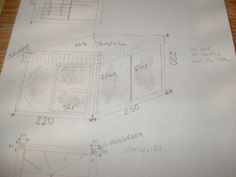

Guten Tag,
Ich habe eine Große Terrasse, die auf 3 Garagen gebaut wurde.
(Eine davon ist unsere). Auf diese Terrasse befindet sich eine Treppe die direkt in unsere Garage führen. Ich wollte diese Treppe , die jetzt provisorisch zu ist (wegen Schutz von Niederschlägen) überdachen. Ich dachte, nur 4 Holzbalken drauf schrauben, auf 4 Seiten Glasscheiben setzen und das Dach mit Holz
und Schweißbahnen drauf machen. (Schrauben nicht direkt auf Terrasse, sondern au dafür vorgrsehne Aufkantung. Insgesamt wäre diese Überdachung 2,20 mx2,50 m. Da unsere Terrasse direkt an benahbarten
Wohngebäude gränzt brauche ich laut Bauamt einen Bauantrag zu Errichtung einer Wohngebäude, Statiker, Architekten, Eintrag von Baulasten- von Nachbarn und was alles dazu gehört.
Ich errichte keine Gebäude nur eine Überdachung die eigentlich nicht höher als Nachbargebäude ist und die auch keiner außer uns sieht weil die Terrasse einenhohen Zaun hat.
(Eigentumswohnung-Terrasse mit Sondernutzungsrecht)
Bitte und Rat.

    🔴 KRITISCH: Statikprüfung durch bauvorlageberechtigten Ingenieur vor jeglichem Baubeginn – die Garagendecken als Tragkonstruktion sind nicht für Zusatzlasten (Schnee, Wind, Glas, Holz) ausgelegt.
    🔴 KRITISCH: Baugenehmigungspflicht besteht zwingend – die Überdachung (5,5 m²) erfüllt die Schwelle gemäß § 2 Abs. 4 BauO und ist als Anbau an ein Gebäude klassifiziert.
    ⚠️ WICHTIG: Schriftliche Zustimmung der Eigentümergemeinschaft (WEGAbk.) einholen – Sondernutzungsrecht begründet keine freie Verfügung über Gemeinschaftsflächen oder deren Tragstrukturen.
    ⚠️ WICHTIG: Abdichtungssystem der Terrasse durch Fachplaner für Bauwerksabdichtung prüfen lassen – Verankerung über Aufkantung birgt erhebliches Risiko für Undichtigkeiten und Feuchteschäden in den Garagenräumen.
    ⚠️ WICHTIG: Keine Eigenkonstruktion oder DIY-Montage – Schweißbahnen, Glasbefestigung und Holzverankerung erfordern fachgerechte Ausführung durch zertifizierte Handwerker mit Haftpflichtversicherung.

    Der vorliegende Sachverhalt beschreibt den Plan, eine bestehende Terrassentreppe auf einer Garagen-Terrasse zu überdachen. Die geplante Konstruktion aus Holzbalken, Glasscheiben und einem Dach mit Schweißbahnen ist baurechtlich und statisch komplexer als vom Nutzer angenommen. Die Terrasse liegt auf drei Garagen, was eine besondere statische Herausforderung darstellt, da die Lasten der Überdachung präzise in die bestehende Tragstruktur eingeleitet werden müssen.
    🔴 Gefahr: Die geplante Eigenkonstruktion ohne statische Berechnung birgt ein erhebliches Sicherheitsrisiko. Die Lasten von Holz, Glas und Schnee könnten die Garagendecken überlasten, was zu Rissen oder im Extremfall zum Einsturz führen kann. Zudem ist die Befestigung auf einer Aufkantung ohne Kenntnis der Tragfähigkeit dieser Bauteile gefährlich.
    ✅ Zustimmung: Die Einschätzung des Nutzers, dass ein Bauantrag erforderlich ist, ist korrekt. Aufgrund der Grenzbebauung zum Nachbargebäude und der Nutzung von Garagen als Unterbau ist die Baugenehmigungspflicht gegeben. Auch die Notwendigkeit einer Baulast und der Zustimmung der Nachbarn ist in diesem Kontext plausibel.
    ➕ Ergänzung: Entscheidend ist die Klärung der Eigentumsverhältnisse. Als Sondernutzungsrecht an einer Eigentumswohnung benötigt der Nutzer zwingend die Zustimmung der Eigentümergemeinschaft (WEG) für bauliche Veränderungen. Zudem muss die Statik der Garagen von einem Fachplaner überprüft werden, da die Überdachung zusätzliche Punktlasten erzeugt.
    👉 Handlungsempfehlung: Beauftragen Sie umgehend einen Statiker mit der Prüfung der Tragfähigkeit der Garagendecken und der Erstellung eines Standsicherheitsnachweises. Holen Sie vor Baubeginn die schriftliche Zustimmung der WEG ein und reichen Sie den Bauantrag mit den vollständigen Planunterlagen (Statik, Architektenpläne) beim Bauamt ein. Verzichten Sie auf eine Eigenkonstruktion ohne Fachplanung, da dies zu erheblichen Haftungs- und Sicherheitsrisiken führt.
    Die geplante Überdachung einer Terrassentreppe auf einer auf Garagen errichteten Terrasse stellt eine bauliche Veränderung dar, die rechtlich und technisch mehrere kritische Aspekte aufwirft – insbesondere bei Sondernutzungsrecht in einer Eigentumswohnung und unmittelbarer Nachbarschaft zu anderen Gebäuden.
    🔴 Gefahr: Die Annahme, es handele sich um eine 'nur provisorische' oder 'nicht sichtbare' Überdachung, entbindet nicht von baurechtlichen und statischen Pflichten. Selbst eine geringfügige Aufstockung kann die Tragfähigkeit der bestehenden Terrassenkonstruktion überfordern, da diese ursprünglich nicht für zusätzliche Wind- und Schneelasten ausgelegt wurde – besonders bei einer Glas-Holz-Konstruktion mit Schweißbahn.
    🔴 Gefahr: Die Verankerung über eine vorgesehene Aufkantung birgt ein hohes Risiko für Undichtigkeiten und Feuchteschäden an der Terrassenabdichtung, was langfristig zu Betonkorrosion, Schimmelbildung in den darunterliegenden Garagenräumen und erheblichen Folgeschäden führen kann.
    ⚠️ Korrektur: Die Aussage 'ich errichte keine Gebäude' ist juristisch unzutreffend: Gemäß § 2 Abs. 4 BauO (je nach Bundesland) zählen Überdachungen mit einer Grundfläche > 5 m² und einer Höhe > 2,5 m – oder bereits bei geringerer Höhe, wenn sie an ein Gebäude angebaut sind – als 'Anbauten' und unterliegen der Baugenehmigungspflicht. Ihre geplante Überdachung (2,20 m × 2,50 m = 5,5 m²) erfüllt diese Schwelle.
    ➕ Ergänzung: Neben der Baugenehmigung sind mindestens folgende Fachgutachten erforderlich: statische Berechnung durch einen bauvorlageberechtigten Ingenieur, Prüfung der Abdichtungssysteme durch einen Fachplaner für Bauwerksabdichtung, sowie eine schriftliche Zustimmung der Eigentümergemeinschaft – da es sich um eine Sondernutzungsfläche handelt, die baulich in die Gemeinschaftsflächen eingreift.
    ➕ Ergänzung: Auch bei vollständiger Sichtabschirmung durch einen Zaun entfällt die Nachbarankündigungspflicht nicht: Baurechtlich ist entscheidend, ob die Maßnahme die Grenzabstände, Licht- und Luftverhältnisse oder die statische Sicherheit benachbarter Gebäude beeinträchtigt – was bei einer auf Garagen ruhenden Terrasse besonders kritisch ist.
    👉 Handlungsempfehlung: Beauftragen Sie vor jeglicher Planung einen bauvorlageberechtigten Architekten oder Bauingenieur, der gemeinsam mit einem Sachverständigen für Bauwerksabdichtung und einem Gutachter für statische Nachweise die Tragfähigkeit der bestehenden Terrasse, die Eignung der Aufkantung und die Einhaltung aller baurechtlichen Vorgaben prüft – und dies im Einvernehmen mit der Verwaltung der Eigentümergemeinschaft sowie dem zuständigen Bauamt.

  2. WEG-Beschluss: Terrassenüberdachung – Sondernutzungsrecht gefährdet!
    oh je oh je ...
    Als erstes brauchen Sie Beschlüsse der WEGAbk.-Eigentümer und zwar einstimmig, dann muss die Teilungserklärung geändert werden inkl. Grundbucheintragung und Kostenregelung für Errichtung und Instandhaltung.
    Dann verlieren Sie das Sondernutzungsrecht an der Terrasse weil diese von weiteren Stellen begehbar und somit nicht mehr abgeschlossen ist.
    Dann brauchen Sie den Antrag beim Bauamt mit Handeintragung in der Flurkarte wegen dem Abstand zum Nachbarn.
    Falls das in Ihrem Bundesland in der Liste der genehmigungsfreien Bauwerke aufgeführt ist können Sie es nach der amtlichen Bestätigung bauen in eigener Verantwortung.
    Ich denke aber es scheitert schon innerhalb der WEG.
    Falls aber die Terrasse auf den Garagen gar nicht genehmigt ist wird das nun vom Bauamt gesperrt.
    Prüfen Sie also zu aller erst in den Hausunterlagen ob die Terrasse genehmigt ist oder man Ihnen was illegales verkauft hat.
    Alles schon dagewesen, deshalb meine Überschrift ...

  7. Terrassentreppe überdachen: Bauantrag, Architekt & Statik erforderlich?
    Überdachung einer Terrasse!
    WAS soll ICH jetzt machen?
    Ratgeber kaufen? Architekten fragen?
    Noch einmal: Terrasse ist insgesamt ca. 80 m² groß.
    Ich möchte gerne eine Treppe die schon da sind überdachen.
    Wie auf den Bild zu sehen ist befinden sich Treppen in einer Ecke.
    Dieses Vorhaben wäre 2,20 mx2,50 m. (Meter)
    1. Ist das korrekt, dass ich dafür einen Bauantrag für eine Wohngebäude stellen muss?
    2. Brauche ich für einen Gartenhaus die evtl. darauf gestellt wird einen Baustatiker UND Architekten?
    3. Warum verliere ich Sondernutzungsrecht? (Die Treppen sind seid 30 Jahren da)!
    4. Könnte man einen genehmigungsfreien Bauwerk auf Terrasse errichten und welcher wäre das?
    Wenn ich diese Info habe bin ein Schritt weiter.
