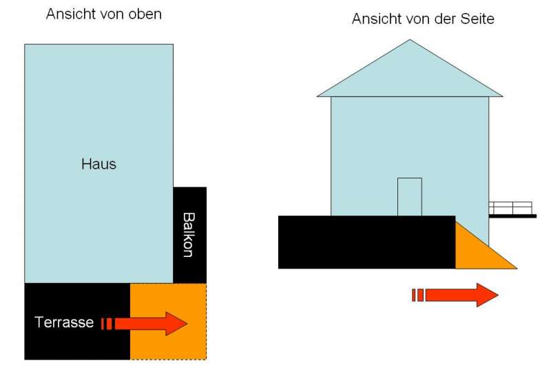

ich plane meine Terrasse zu verlängern und sie an der Hausecke mit dem Balkon zu verbinden. Ziel ist eine durchgängig, über Eck gebaute Terrasse.
Hierzu ist es nötig von der heutigen Terrasse ausgehend einen Höhenunterschied von ca. 2,5 Meter auszugleichen, auf einer Länge von knapp 3 Meter. Aktuell befindet sich ein teilweise aufgeschütteter Hang an dieser Stelle. Details hierzu sind im angehängten Bild zu sehen.
Statt weiter aufzuschütten, und damit den Hang einfach Platz verschwendend zu verlängern, möchte ich unterhalb der Terrasse einen Absellraum (ca. 3x3 Meter) bauen. Ein gegossenes Fundament aus Beton, dann YTONG-Steine für die Mauern und ein Dach  -  fertig ist der Unterbau der Terrassen-Verlängerung.
Soweit zumindest die Idee.
Nun meine Fragen:
1. Wie und aus welchem Material baut man das Dach des Abstellraumes unterhalb der Terrasse, damit dieses auch die Belastung aushält?
2. Kann ich so etwas ohne Statiker etc. selber bauen?
3. Benötige ich in NRW hierfür eine Baugenehmigung?
Vielen Dank vorab für hilfreiche Antworten.

    🔴 KRITISCH: Statikberechnung durch einen staatlich anerkannten Tragwerksplaner ist zwingend erforderlich – eigenhändige Konstruktion birgt Einsturzrisiko.
    🔴 KRITISCH: YTONG-Steine sind für erdberührte Außenwände in Hanglagen ungeeignet – stattdessen fachgerechte, bewehrte Beton- oder Ziegel-Mauerwerkskonstruktion mit Horizontalsperre und Drainage.
    🔴 KRITISCH: Feuchteschutz muss wasserundurchlässig gegen aufsteigende, seitliche und Oberflächenfeuchte sein – Bitumen- oder Kunststoffabdichtung mit angeschlossener Entwässerung ist Pflicht.
    ⚠️ WICHTIG: Vor Baubeginn Baugenehmigung einholen – Bauantrag mit statischem Nachweis, Baugrundgutachten und detaillierter Ausführungsplanung ist in NRW zwingend vorgeschrieben.
    ⚠️ WICHTIG: Fundament muss baugrundgerecht ausgeführt werden – Pfahlgründung oder Fundamentplatte mit statischer Bemessung, nicht "einfach gegossen".

    Der Bau eines Abstellraums unter einer Terrasse mit einer Höhendifferenz von 2,5 Metern ist ein anspruchsvolles Bauvorhaben, das weit über einfache Heimwerkerarbeiten hinausgeht. Die Idee, den Raum als Nutzfläche zu erschließen, ist grundsätzlich sinnvoll, birgt jedoch erhebliche technische und rechtliche Risiken. Die geplante Konstruktion mit Ytong-Steinen und einem Betonfundament muss erheblichen Lasten standhalten, insbesondere durch das Eigengewicht der Terrasse, Schnee- und Windlasten sowie Nutzlasten.
    🔴 Gefahr: Die größte Gefahr besteht in einer unzureichenden Statik. Ein selbst gebautes Dach aus Ytong-Platten oder ähnlichem ohne fachmännische Berechnung kann unter der Last einstürzen und zu schweren Personen- oder Sachschäden führen. Zudem ist die Frage der Abdichtung und Drainage kritisch, da eindringendes Wasser die Bausubstanz und die Standsicherheit des Hangs gefährden kann.
    ⚠️ Korrektur: Die Annahme, dass ein solcher Raum ohne Statiker realisierbar sei, ist fachlich falsch und gefährlich. Für die Tragwerksplanung, insbesondere der Decke (Dach des Abstellraums), ist ein Tragwerksplaner zwingend erforderlich. Auch die Ausführung des Fundaments muss an die Bodenverhältnisse angepasst werden, was eine Baugrunduntersuchung voraussetzt.
    ➕ Ergänzung: In Nordrhein-Westfalen ist ein solcher unterirdischer Raum in der Regel genehmigungspflichtig, da es sich um eine bauliche Anlage handelt, die die Grundfläche des Gebäudes erweitert und in den Hang eingreift. Zudem müssen Abstandsflächen und die Grenzbebauung beachtet werden. Ein Bauantrag mit statischem Nachweis und Bauzeichnungen ist unumgänglich.
    👉 Handlungsempfehlung: Beauftragen Sie umgehend einen Bauingenieur oder Tragwerksplaner mit einer Machbarkeitsstudie und statischen Vorbemessung. Klären Sie parallel bei der zuständigen Bauaufsichtsbehörde die Genehmigungspflicht. Planen Sie ausreichend Budget für Planung, Statik und fachgerechte Ausführung ein. Verzichten Sie auf Eigenleistungen bei tragenden Bauteilen.
    Der geplante Abstellraum unter der Terrasse stellt eine statisch relevante Unterkonstruktion dar, die nicht nur als Lagerraum, sondern als tragender Unterbau für eine 2,5 m hohe Terrassenverlängerung fungiert – damit handelt es sich faktisch um einen Teil einer genehmigungspflichtigen baulichen Anlage mit tragender Funktion.
    🔴 Gefahr: Die Kombination aus Hanglage, Aufschüttung, 2,5 m Höhe und der Absicht, das Dach als Terrassenunterbau zu nutzen, birgt erhebliche Risiken: Seitliche Erddruckkräfte auf die YTONG-Mauern, Setzungsgefahr durch unzureichend verdichteten Untergrund, unklare Lastabtragung bei dynamischer Belastung (z. B. Menschen auf der Terrasse) sowie potenzielle Feuchteschäden durch fehlende Horizontalsperre und Drainage.
    🔴 Gefahr: YTONG-Steine sind nicht für unbewehrte, erdberührte Außenwände in Hanglagen geeignet – sie weisen geringe Zug- und Schubfestigkeit auf und sind bei unzureichendem Feuchteschutz besonders anfällig für Frost- und Salzschäden.
    ⚠️ Korrektur: Ein ‚einfach gegossenes Fundament‘ reicht nicht aus: Es bedarf einer statisch berechneten Fundamentplatte oder eines Pfahlgründungskonzepts, abhängig vom Baugrund (der im Hangbereich meist nicht tragfähig ist), sowie einer vollständigen Abdichtung gegen aufsteigende und seitliche Feuchte.
    ➕ Ergänzung: Das Dach muss als tragfähige Stahlbetonplatte oder statisch gesicherte Stahlkonstruktion mit ausreichender Auflagerung und Verankerung in die Wände ausgeführt werden – Holzkonstruktionen sind bei dieser Höhe und Last nicht zulässig, ohne Nachweis der Dauerhaftigkeit und Feuchtesicherung.
    ✅ Zustimmung: Die grundsätzliche Idee, statt Aufschüttung eine nutzbare Unterkonstruktion zu errichten, ist energetisch und raumwirtschaftlich sinnvoll – vorausgesetzt, alle statischen, bauphysikalischen und rechtlichen Vorgaben werden fachgerecht umgesetzt.
    👉 Handlungsempfehlung: Beauftragen Sie unverzüglich einen staatlich anerkannten Sachverständigen für Bauphysik und Statik sowie einen geprüften Baugrundgutachter – erst nach Vorliegen einer baugrundtechnischen Untersuchung, statischer Berechnung und detaillierter Ausführungsplanung darf mit der Planung fortgefahren werden. Eine Baugenehmigung ist in NRW zwingend erforderlich, da es sich um einen nicht freistehenden, erdberührten, überdachten Raum mit tragender Funktion handelt.
