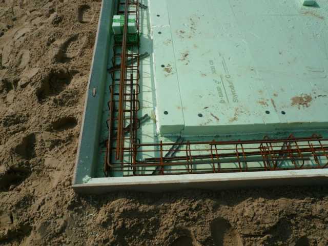

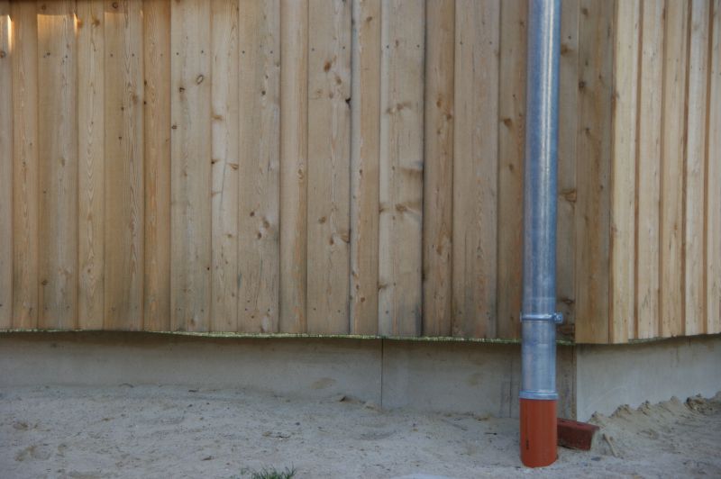

für die anstehende Planung des Spritzschutzes bei unserem Holzhaus im Bereich der Bodenplatte, die unten und am Rand mit Styrodur "eingepackt" ist und von seitlichen Holzzementplatten geschützt wird, stellen sich folgende Fragen:
Welche empfehlenswerten Möglichkeiten gibt es dafür (noch) außer:
  • einen ca. 40 cm breiten Streifen aus "Kies" (optimale Größe?), der direkt auf dem Sandboden und ohne Drainage aufgefüllt und mit einem Vlies unterlegt werden könnte oder
  • direkt ein Pflaster bzw. Gehwegplatten mit Gefälle bis an die Bodenplatte ran zu legen?
Ergänzende Hinweise Haus/Fassade:
  • Boden-Deckel-Schalung aus sägerauer Lärche
  • Dachüberstand Traufe ca. 80 cm und 60 cm (Giebel), jedoch mit recht hohem Drempel (160 cm)
  • geplanter Abstand von Holzfassade zum anzulegenden Boden: ca. 15-20 cm, da ab ca. 30 cm die Bodenplatte endet).
Vielen Dank für alle Auskünfte und Hinweise!

    🔴 KRITISCH: Mindestabstand von 30 cm zwischen Geländeoberkante und Holzfassade zwingend erforderlich – 15–20 cm sind bauphysikalisch unzureichend und führen zu dauerhafter Durchfeuchtung, Fäulnis und Pilzbefall.
    🔴 KRITISCH: Horizontale Sockelabdichtung (z. B. Bitumen- oder Kunststoffabdichtung) mindestens 30 cm über Gelände erforderlich, um Styrodur-Dämmung und Holzschalung vor kapillarer und spritzwasserbedingter Feuchte zu schützen.
    ⚠️ WICHTIG: Kiesstreifen allein ist kein Spritzwasserschutz – muss stets mit funktionsfähiger Drainage (Rohrentwässerung mit Gefälle ≥2 %) und Vlies kombiniert werden.
    ⚠️ WICHTIG: Vertikale Drainage (Drainmatten) hinter der Fassade und dichter Anschluss der Holzzementplatten an Bodenplatte sind zwingend notwendig, um Feuchteabfuhr sicherzustellen.
    ⚠️ WICHTIG: Keine Pflaster- oder Kiesverlegung direkt bis an die Bodenplatte – mindestens 5 cm Luftspalt zur Fassade erforderlich für Luftzirkulation und Trocknung.

    🔴 Gefahr: Ein Abstand von nur 15-20 cm zwischen Holzfassade und Boden ist kritisch, da Spritzwasser bei Regen die Fassade dauerhaft durchfeuchten kann. Dies führt zu Fäulnis, Schimmel und einem Befall durch holzzerstörende Pilze. Die Gefahr wird durch den hohen Drempel (160 cm) nicht gemindert, da das Spritzwasser direkt auf die unteren Fassadenbereiche trifft.
    ➕ Ergänzung: Ein Kiesstreifen von 40 cm Breite ist eine gute Maßnahme, sollte aber mit einer Drainage kombiniert werden, um stehendes Wasser zu vermeiden. Die Körnung sollte 16/32 mm betragen, um eine gute Drainagewirkung zu erzielen. Ein Vlies unter dem Kies verhindert das Durchwachsen von Unkraut und das Einschlämmen von Feinteilen. Alternativ sind Gehwegplatten mit Gefälle (mind. 2%) vom Haus weg eine dauerhafte Lösung, sofern sie auf einem frostsicheren Unterbau verlegt werden.
    ⚠️ Korrektur: Die Annahme, dass der Spritzwasserschutz nur durch den Bodenbelag erfolgt, ist unvollständig. Entscheidend ist auch der Schutz der Holzzementplatten und der Styrodur-Dämmung vor aufsteigender Feuchtigkeit. Ein kapillarbrechender Sockelputz oder eine Sockelabdichtung bis mindestens 30 cm über Gelände ist zwingend erforderlich, um die Dämmung vor Durchfeuchtung zu schützen.
    👉 Handlungsempfehlung: Planen Sie einen Spritzwasserschutz mit einem Kiesstreifen (Körnung 16/32 mm, Breite 40-50 cm) auf einem Vlies, kombiniert mit einer Drainageleitung. Der Abstand zwischen Holzfassade und Boden sollte auf mindestens 30 cm erhöht werden, falls baulich möglich. Lassen Sie die Sockelabdichtung und den Anschluss der Holzzementplatten von einem Fachbetrieb für Holzschutz oder Abdichtungstechnik ausführen. Beauftragen Sie einen Sachverständigen für Holzschutz, um die Konstruktion vor der Ausführung zu prüfen.

    🔴 Gefahr: Ein Kiesstreifen ohne funktionierende Drainage und ohne ausreichende Gefälleleitung führt bei Niederschlägen zur Stauwasserbildung – besonders kritisch bei hohem Drempel (160 cm), der Spritzwasser reflektiert und die Feuchtelast an der Bodenplatte massiv erhöht. Auch Pflaster direkt bis an die Bodenplatte verhindert die notwendige Luftzirkulation und begünstigt Kapillarfeuchte sowie Holzfaulnis an der Lärchen-Schalung.
    🔴 Gefahr: Styrodur ist kein dauerhafter Feuchteschutz – bei langfristiger Wasserexposition quillt es auf, verliert seine Dämmwirkung und kann als Nährboden für Mikroorganismen dienen. Die Kombination aus fehlender horizontaler Abdichtung, fehlender vertikaler Entwässerung und unzureichendem Abstand zur Geländeoberkante erhöht das Risiko für Schäden an der Holzkonstruktion erheblich.
    ⚠️ Korrektur: Ein Kiesstreifen ohne Drainage ist keine zulässige Lösung – Kies allein ist kein Ersatz für eine funktionierende Entwässerung. Auch die Annahme, dass ein Vlies ausreichend Schutz bietet, ist irreführend: Vliese verhindern keine Kapillarwanderung und können bei Verschmutzung oder Verdichtung versagen.
    ➕ Ergänzung: Ein wirksamer Spritzwasserschutz erfordert mindestens drei Komponenten: (1) eine durchgängige horizontale Abdichtung (z. B. Bitumen- oder Kunststoffabdichtung) oberhalb der Bodenplatte, (2) eine funktionierende vertikale Drainage (z. B. Drainmatten + Rohrentwässerung) hinter der Fassade, und (3) einen mindestens 30 cm hohen, wasserdichten Sockelabschluss mit ausreichendem Gefälle (≥2 %) und Spritzwasserschutzprofil.
    ➕ Ergänzung: Der geplante Abstand von 15–20 cm ist zu gering – bei einem Drempel von 160 cm und Traufüberstand von 80 cm besteht hohe Spritzwassergefahr; der Mindestabstand sollte 30 cm betragen, kombiniert mit einer wasserdichten Sockelverkleidung (z. B. mineralisch beschichtetes Holz oder Faserzement) und einer abgedichteten Anschlusszone zur Bodenplatte.
    👉 Handlungsempfehlung: Beauftragen Sie unverzüglich einen zertifizierten Sachverständigen für Feuchteschutz und Holzbau, um eine bauphysikalisch abgesicherte Lösung zu entwickeln – insbesondere unter Berücksichtigung der hohen Drempelkonstruktion, der Holz-Fassade und der bestehenden Styrodur-Ummantelung. Eine Eigenplanung ohne fachliche Begutachtung birgt erhebliche Risiken für die Bausubstanz und die langfristige Gebrauchstauglichkeit.
