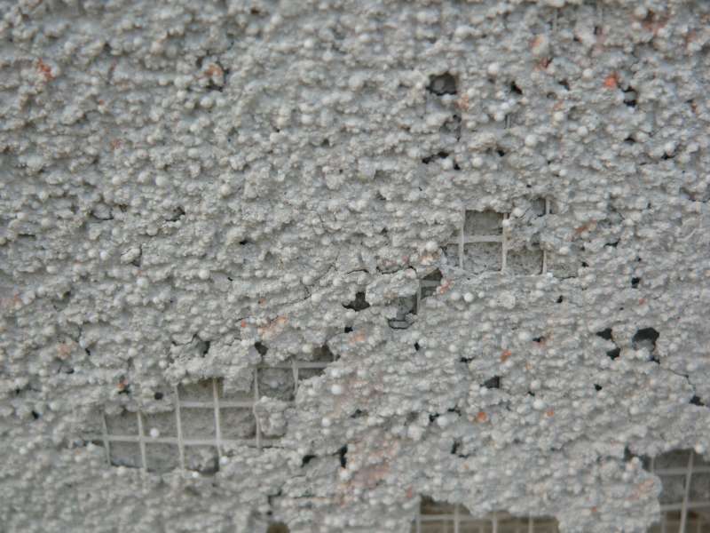

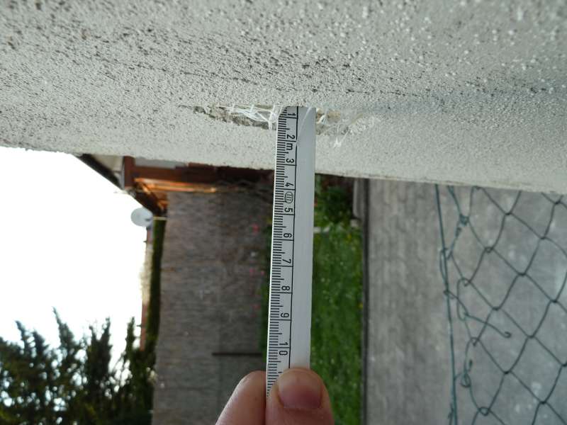

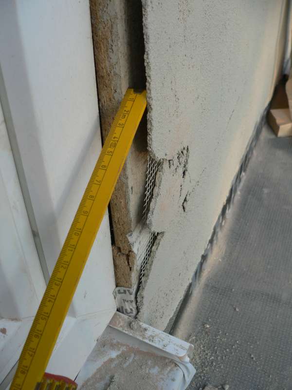

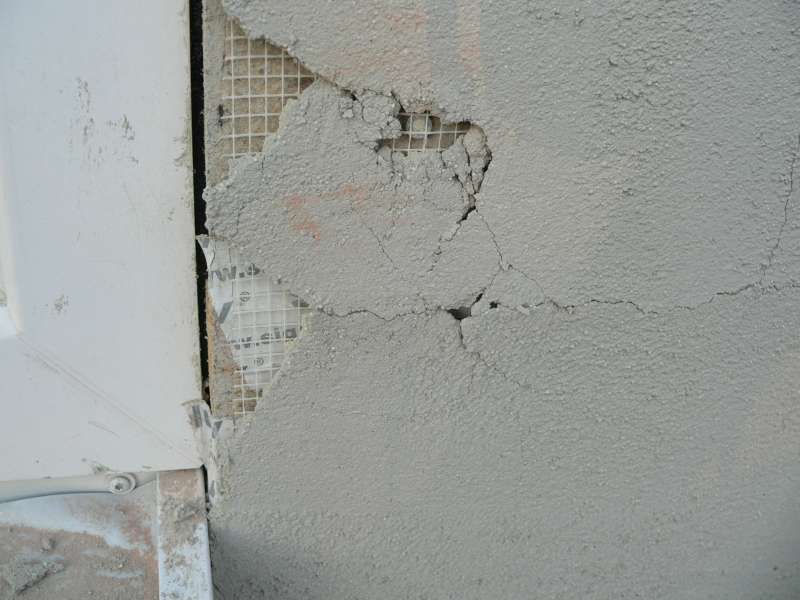

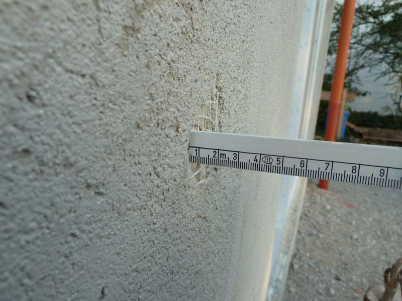

Ich habe meinem Verputzer Mängel, hinsichtlich der Auftragsstärke des Unterputzes sowie Bedenken direkt auf OSBAbk.-Platten zu verputzen, gemeldet.
Als Antwort erhielt ich, dass der Putz fachgerecht aufgetragen wurde und die Putzstärke mindestens 15 mm betrage.
Seht auf den Fotos selbst.
Achja, die Bilder sind 1 Woche nach Putzbeginn gemacht worden.
Frage: Sollte der Putz wieder von den Ziegeln abgeschlagen werden, oder kann man da noch was retten. Bei den OSB-Platten erübrigt sich die Frage, der Putz wird in ca. 2 Tagen von selbst wieder unten sein.

Au weia ...
Au weia
da fehlen einem die Worte. Allein schon Putz auf OSBAbk., dann der Fensteranschluss, Fensterbankanschluss, so viel Müll auf einen Haufen, selten gesehen. Denk einfach nach: was meinst Du, was passiert, wenn durch einen Haarriss Feuchtigkeit hinter den Putz kommt. OK, momentan haste nen ziemlich breiten Haarriss. Das ist jedenfalls Müll von Anfang an.
Ach ja, soll doch der Ersteller dieses Werkes mal anhand der Verarbeitungsrichtlinien des Herstellers die Verwendbarkeit von Putz auf OSB im Außenbereich nachweisen. Da wär ich mal ziemlich gespannt drauf.. 🙂
nehme Dir nen Gutachter, Streit Dich nicht lang rum. -

Putz auf OSB: Falsche Auftragsstärke trotz Erfahrung?
Das ist ein Verputzer mit fünf Jahren Erfahrung ...
Das ist ein Verputzer mit fünf Jahren Erfahrung hat er jedenfalls behauptet. Und sein Job war nur das Verputzen und so billig war der gar nicht.
Den Oberputz wollte er doch tatsächlich dann am nächsten Tag draufmachen, dass haben wir dann mal unterbunden. Echt blöd gelaufen, ich war Arbeiten, meine Frau auch und als wir dann nach Hause gekommen sind, haben wir diese Arbeit vorgefunden. -

Putz auf OSB: Wer plante diesen Wandaufbau?
Wer..
... hat das denn geplant?
Gibt es nen Architekt / Ingenieur, der den Bau überwacht?
Gibt es eine Ausführungsplanung?
Gibt es ein Leistungsverzeichnis?
Irgendwer muss sich den Wandaufbau so ausgedacht haben? -
🔴 Mangelhafter Putz: Keine Handwerkskunst erkennbar!
Das ...
Das man sowas überhaupt noch putze nennt,
geschweige Handwerker! -
