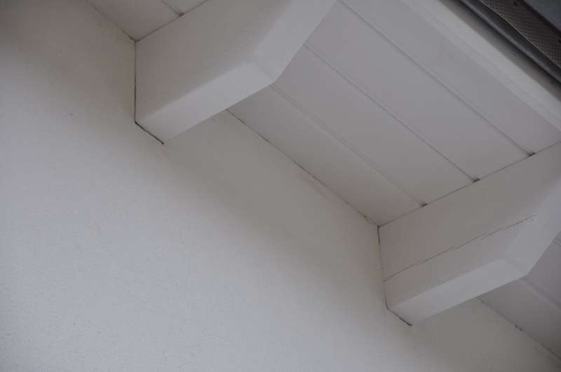

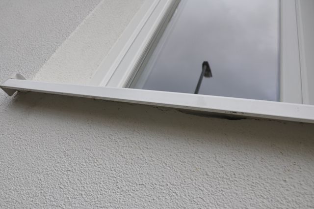

wir haben einen zwei Jahre alten Bau und mussten nun Schäden im Außenputz feststellen (Ziegelbau, 12 cm Styropor-WDVSAbk.). Es zeichnen sich Risse ab an den Fensterlaibungen und auch Putzabrisse an den Schenkeln der Fensterbänke, ebenso beim Dachanschluss (dort wurde zwar mit selbstkomprimierendem Band gearbeitet, aber nicht elastisch abgedichtet mit Acryl). Bei der Haustür wurde scheinbar auf eine Anputzschiene "verzichtet", jedenfalls reißt auch hier der Putz ab.
Gehe ich recht in der Annahme, dass hier nachgebessert werden MUSS, damit keine Feuchtigkeit in das Styropor dringen kann? Reicht es dazu, einen Schnitt zu machen zwischen Putz und Haustür bzw. Fensterbank und danach Acryl zu nehmen?
Ich danke Ihnen vorab für Ihre Rückmeldungen!

Hallo
das könnte ein Problem wegen der Feuchtigkeit sein.
AufDas sollte sich aber ein Fachmann vor Ort anschauen!
Gruß -
WDVS Putzrisse: Thermische Ausdehnung – Ursache & Lösung
mit Absenkung hat das nichts zu tun
das sind die üblichen thermischen Längenänderungen und Schwindverhalten von verschiedenen Baustoffen. Solange die Abrisse geradlinig an den Anschlüssen verlaufen und in den feuchtegefährdeten Bereichen durch korrekt eingebaute Kompribänder das Eindringen von Feuchtigkeit verhindert ist, gibt es da auch keine Probleme. Das zuschmieren von Anschlüssen, die Bewegungen unterworfen sind, mit Acryl wäre dagegen ein echter Mangel, weil es da bei den Längenänderungen nicht mehr zum geradlinigen Abriss im Anschluss kommt, sondern das Acryl an der Fensterbank oder dem Fenster kleben bleibt und der Putz dann am Acryl abreißt und ausfranselt. -
WDVS Putzrisse: Kompriband-Mangel – Folgen & Sanierung
Aber wenn Kompribänder fehlen ...
Hallo Herr Kempf,
danke für Ihre Rückmeldung. Das bedeutet ja dann wohl, dass der Dachanschluss so bleiben kann wie bisher (d.h. Kompriband, die entstandenen Fugen sind dadurch ausreichend auch gegen Feuchtigkeit geschützt, zusätzliches Acryl wäre kontraproduktiv).
Aber was ist an den Stellen, wo kein Kompriband eingebaut wurde (Fensterbanklaibung, Türanschluss)?
Und warum reißt der Putz in der oberen Ecke einer Fensterlaibung, wo nicht zwei verschiedene Materialien aufeinander stoßen? Hier fehlt wohl die korrekte Ausarbeitung des Armierungsgewebes um die Ecke herum.
Danke auch an Herrn Kuhn für die Rückmeldung; gesenkt hat sich das Haus wohl nicht.
