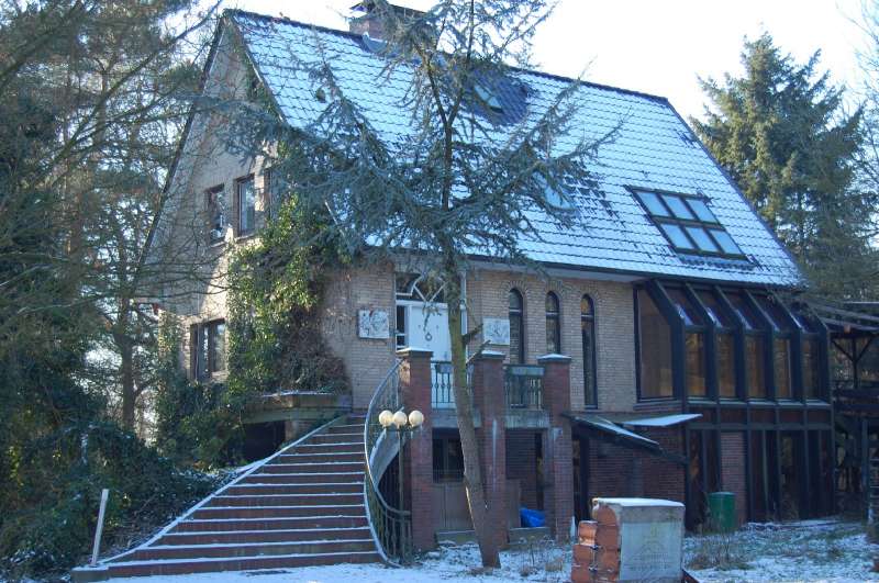

Hallo zusammen!
Ich habe vor einem Jahr ein altes Einfamilienhaus aus den 60 ern gekauft. Seitdem werkel ich daran rum, je nach Zeit und vorhandenem Kapital.
Was mir nun von Anfang an auf der Seele liegt ist die Fassade. Das Haus ist verblendet - im UG in rot und im EGAbk. und OGAbk. in gelb. Sieht echt fies aus ...
Den roten Klinker würde ich gerne so lassen, aber den gelben würde ich am liebsten weiß Übertünchen. Nun habe ich natürlich schon den einen oder anderen "Experten" gefragt mit den (je nach Interessenlage) unterschiedlichsten Aussagen. Natürlich würde ich gerne ordentlich Geld aus dem Säckel nehmen und das Ding energetisch auf den neuesten Stand bringen ... aber noch habe ich den Säckel nicht gefunden und was nützt mir eine super gedämmte Fassade, wenn die vielen großzügigen Fenster dann konsequenterweise ebenfalls ausgetauscht werden müssten!?
Also erst einmal eine "Übergangslösung" ... aber da wurde mir gesagt, dass ich den Verblender weder einfach streichen kann noch (mein Favorit) einfach verputzen kann, da beides nicht auf dem Verblender halten würde ... tja ... da waren sie wieder meine drei Probleme ...
zu wenig Geld,
hässlicher Verblender,
keine zufriedenstellende Lösung ...
Hat jemand von Euch vielleicht eine Idee? 😉
Vielen Dank im Voraus!

  2. Klinkerfassade: Oberflächenbeschaffenheit der Verblender prüfen
    Geht nicht gibt's nicht!
    Was haben die Verblender für eine Oberfläche?
    Grüße
  3. Klinkerfassade: Optik – Original vs. Anstrich im Altbau
    schön
    ist nicht gleich schön. Erst das Gefallen macht schön!
    Mir z.B. würde die echte gelbe Klinkerobefläche sicher besser gefallen,
    als jedglicher Anstrich oder Putz.
    Wenn Sie die obere Hälfte streichen, was meinen Sie wie "hässlich" und dreckig Sie dann die untere Hälfte betrachten und finden.
    Vermutlich müssen Sie die Flächen auch vorher reinigen, da bei der Umgebung inzwischen sicher auch eine Algenbildung eingetreten ist.
    Dann lassen sich dauerelastische Fugen meist nicht gut überstreichen.
    Wie hoch sind Ihre jährlichen Heizkosten bzw. der jährliche Energiebedarf laut Energieausweis?
    Sind da etwa die alten Fenster noch drin?
    Ich würde energetische Schwachstellen gezielt sanieren
    und in energieeffiziente Anlagetechnik investieren.
    Grüße
